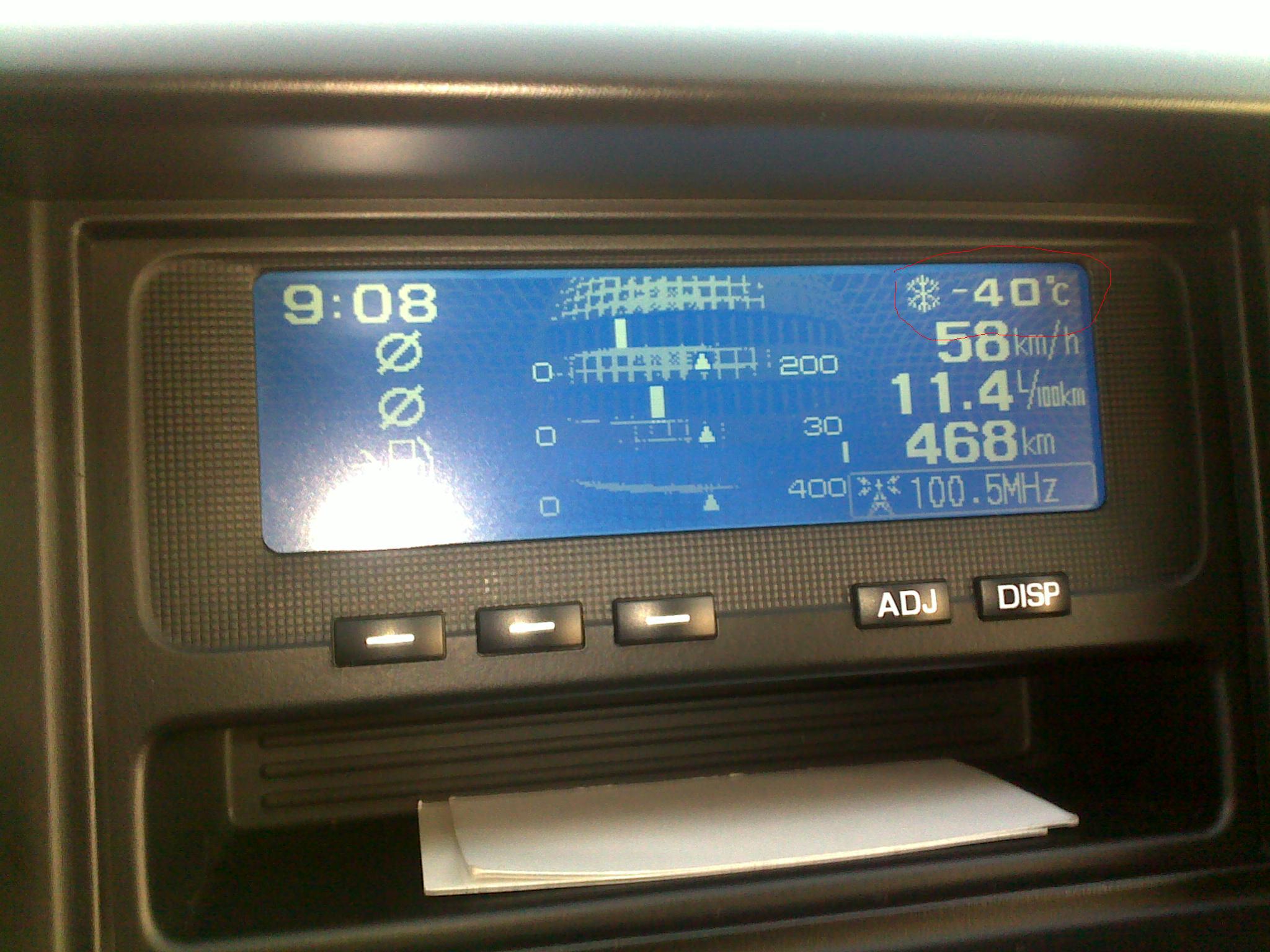

GhostBuster писал(а): Да и по поводу температуры ) У меня сейчас старый пыжик спорт не рисует ниже -22. Так что у них завидный прогресс до - 29 ::-D: А то как то весело кататься на улице - 35 а у меня африка почти по термометру ))
Я не знаю как там совсем старенький Спорт кажет (у него от Паджеро2 экранчик), но Новый Спорт у gregor42ru в Кемерово минус 40 показал вчера -- в Москве я таких температур никогда не видел, поэтому спорить не буду, но фото не обманет
gregor42ru писал(а):У меня сегодня показал -40.
На форуме видел и -42.
