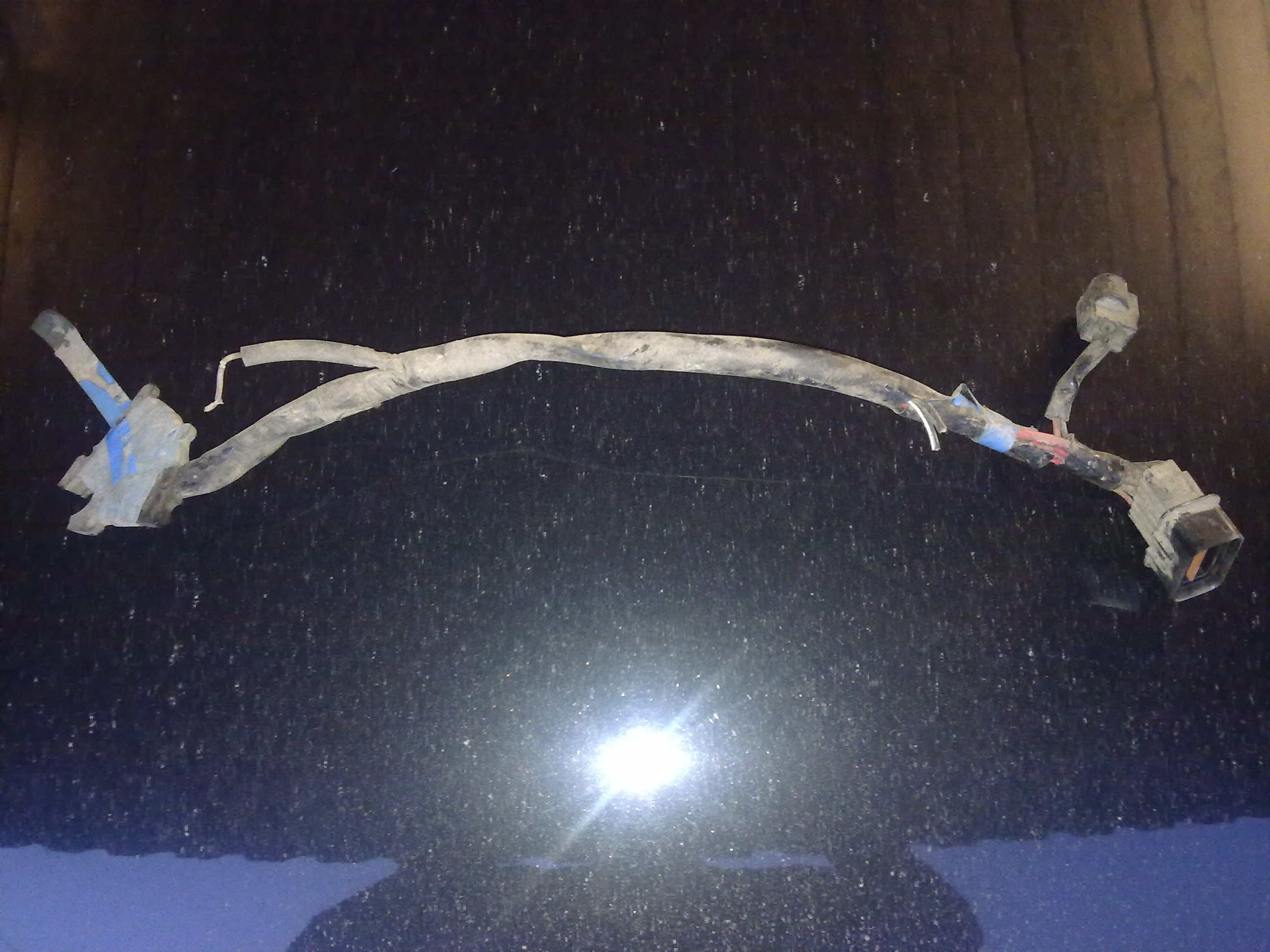

Я просто ща на работе, а в гараже буду часов в одиннадцать вечера, а старый ингибитор там лежит)))
ОК вечером выложу
ОК вечером выложу

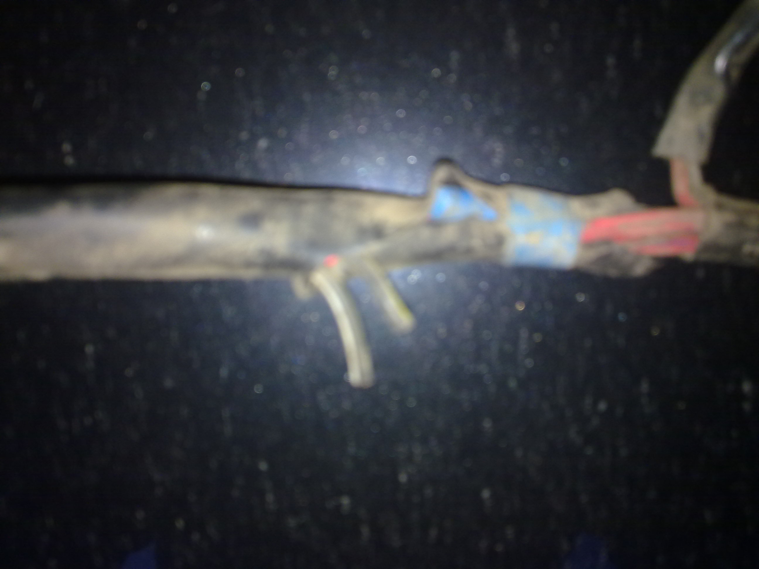

Собственно выкладываю, как и обещал, фотку ингибитора.
Большой разъем соединяется с разъемом на кузове автомобиля, а рядом с ним маленький разъем соединяется с соленойдом четвертой передачи. Эти два разъема надо искать со стороны водителя. А здесь я сфоткал те провода, которые перемыкал, чтобы работал стартер. Один провод черный с белой полосой, а второй - черный с желтой.

спасибо брат,залезу гляну что там у меня тварится
