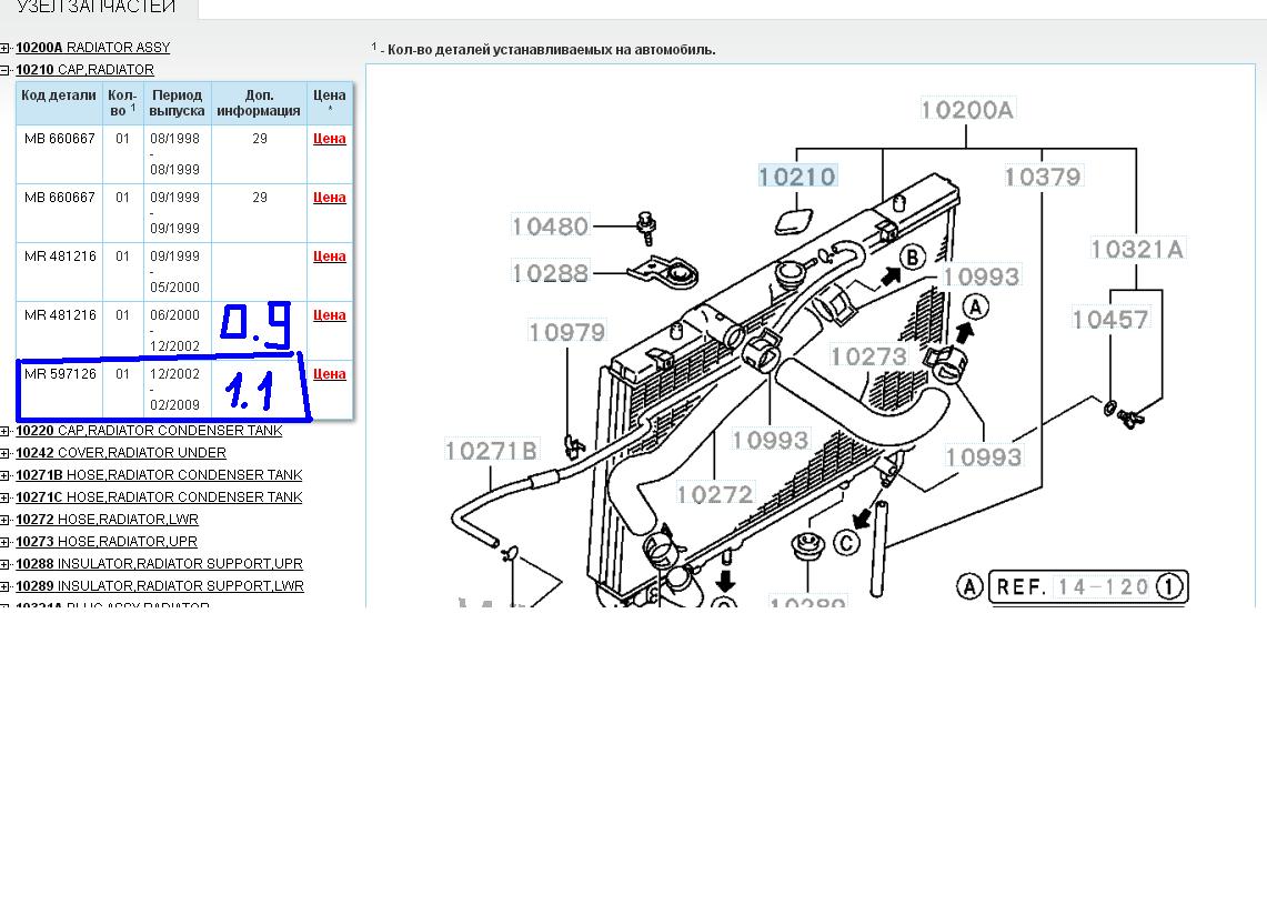

Крышки с давлением 0,9 идут на авто ДО 2002-го года выпуска (номер детали MR481216), а на более новые авто, с 2002 года по 2009-й год идут крышки с давлением 1,1 (номер детали MR597126).
Ниже прикрепляю скрин.
У меня машина 2008 года, бензин, итменно такая идет с завода. (согласно моему VIN номеру и всем каталогам).
Сегодня как раз ее поменял, т.к. тоже заводская развалилась. Пружинку достал с радиатора, а вот пластиковый плоская верхушка клапана осталась где-то в радиаторе.

По скриншоту, как будто не зарегистрированны.
