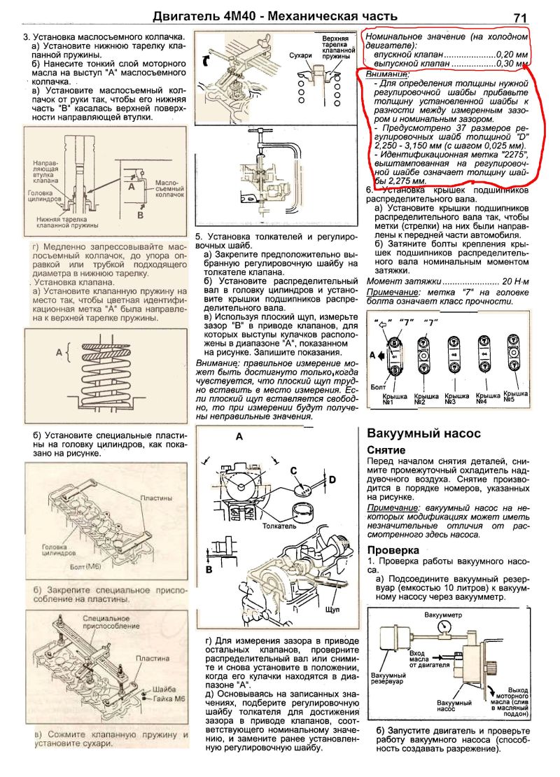

Re: 4М40 Помогите с регулировкой клапанов
Вот страница из перевода на инглише
эту информацию я сверил с оригиналом на инглише
Впуск 0,20, выпуск 0,30, на холодную...
На этом двигателе невозможно корректно отрегулировать клапана "на горячую". Нужно:
- снять клапанную крышку;
- произвести замер и внести данные в таблицу;
- снять гидро-натяжитель цепи;
- снять шестерню распреда зафиксировав цепь;
- снять распредвал;
- изъять шайбы;
- произвести замеры и внести данные в таблицу;
- вычислить размерность нужных регулировочных элементов;
- найти нужные регулировочные элементы;
- произвести все операции в обратном направлении.
