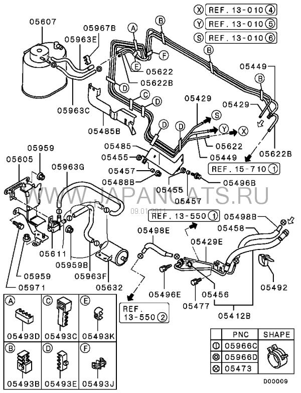

У меня вот такой стоит
На картинке под номером 05632 его номер MR 385720

DenVer писал(а):У меня вот такой стоит
Под капотом?

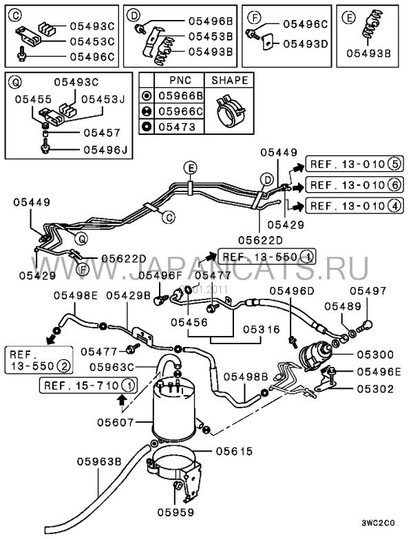

Ваша система топливной на этой картинке
05607- MB 925802 или MR 464470
05300- MB 868455 или MB 868462
Под капотом?
Ну дык по схеме вроде видно, что все это под капотом)))

Деталь 05607- адсорбер (он у нас под капотом)

DenVer писал(а):Ваша система топливной на этой картинке
Для более точной инфы нужен вин
Спасибо,фильтр нашел,завтра будем пробовать!!
