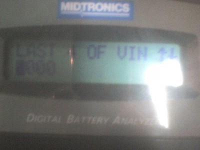

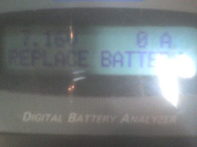

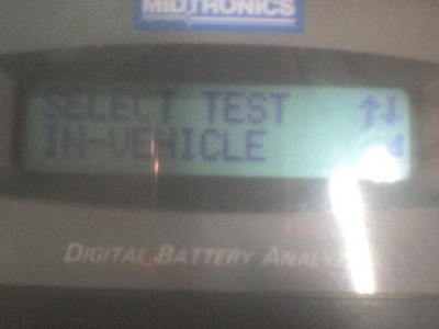

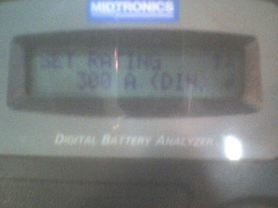

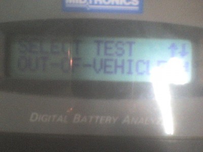

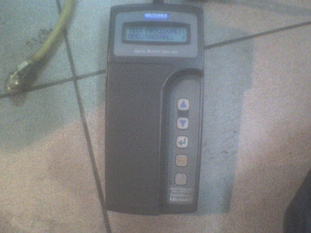

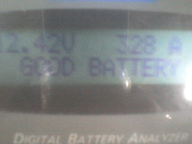

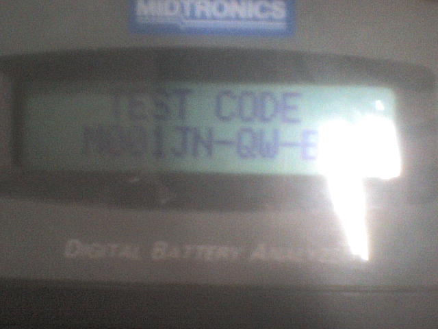

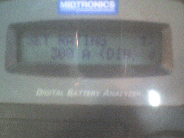

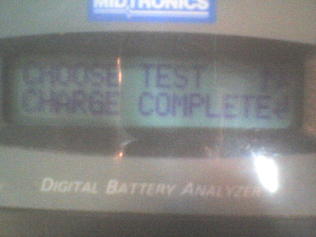

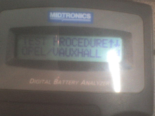

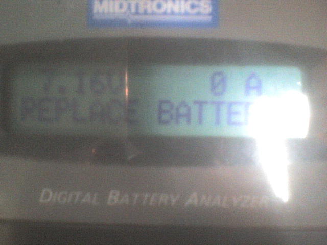

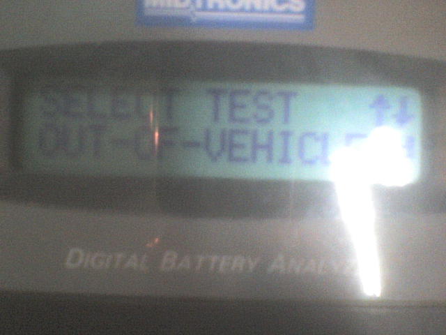

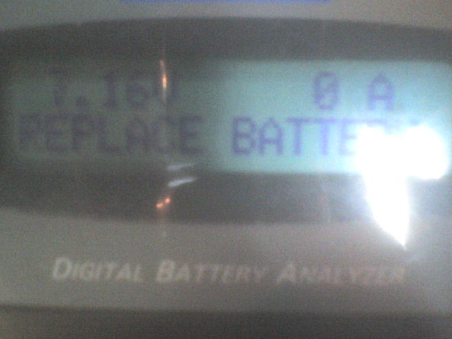

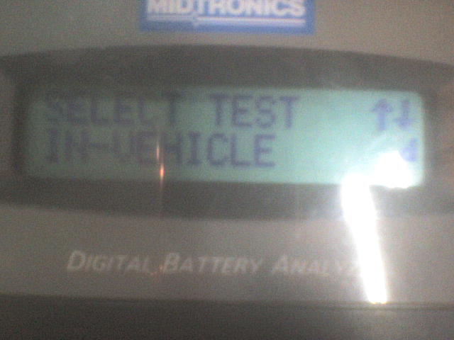

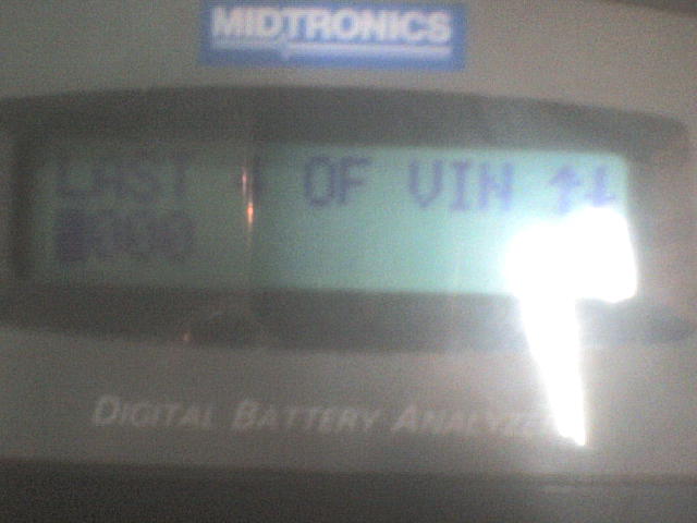

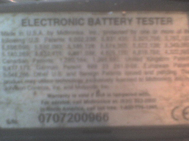

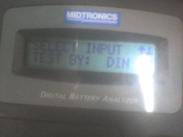

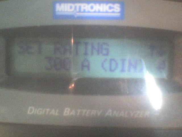

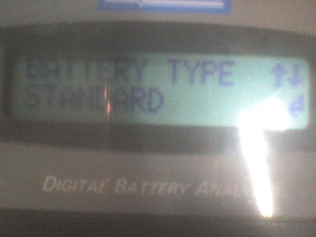

Ну как и обещал, тока сори фотал естественно на мобилу

300А, 328А... Это как-то на ёмкость не особо похоже, скорее на стартовый ток. Если так- то это походит на нагрузочную вилку больше.

Цифровая нагрузочная вилка. И в использовании это самый правильный прибор для оценки АК.

А если по серьезному. Нужна и нагрузочная вилка и ареометр. Потому что как раз эта комбинация и дает полное представление о состоянии АК. Дело в том что все определяет внутренние сопротивление АК. А замеряется ОНО при нормальной плотности, как падение папряжения АК при нагрузке заданным током. Ток нагрузки зависит от типа АК.
На практике все получается просто.
Проверяете плотность, замеряете напряжение АК, в момент старта замеряете падение напряжение. Стартер это нагрузочная вилка. Вот здесь не уверен в точности цифр, но помоему падение не более 4 вольт. Смайлик поправит.
Вот и все
