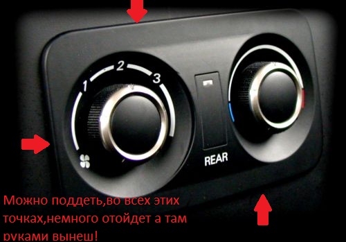

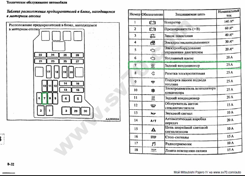

Раз такая штука можно предохранитель вытащить! Или в заднем блоке управления кондиционером отключить кнопку включения, вынув из нее разъем с проводкой, сам блок вынимается просто, поддеваем снизу плоской отверткой и вытягиваем на себя :;-):

TeddyBearr999 писал(а):Раз такая штука можно предохранитель вытащить! Или в заднем блоке управления кондиционером отключить кнопку включения, вынув из нее разъем с проводкой, сам блок вынимается просто, поддеваем снизу плоской отверткой и вытягиваем на себя :;-):
спс за подсказку.
