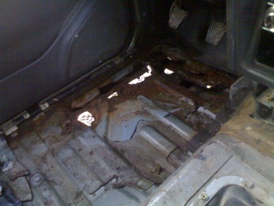

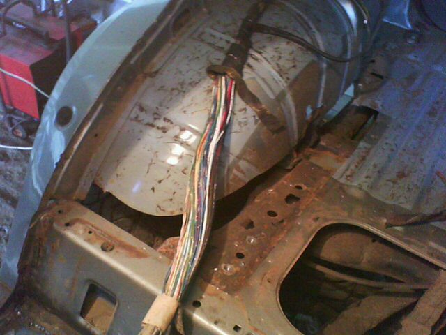

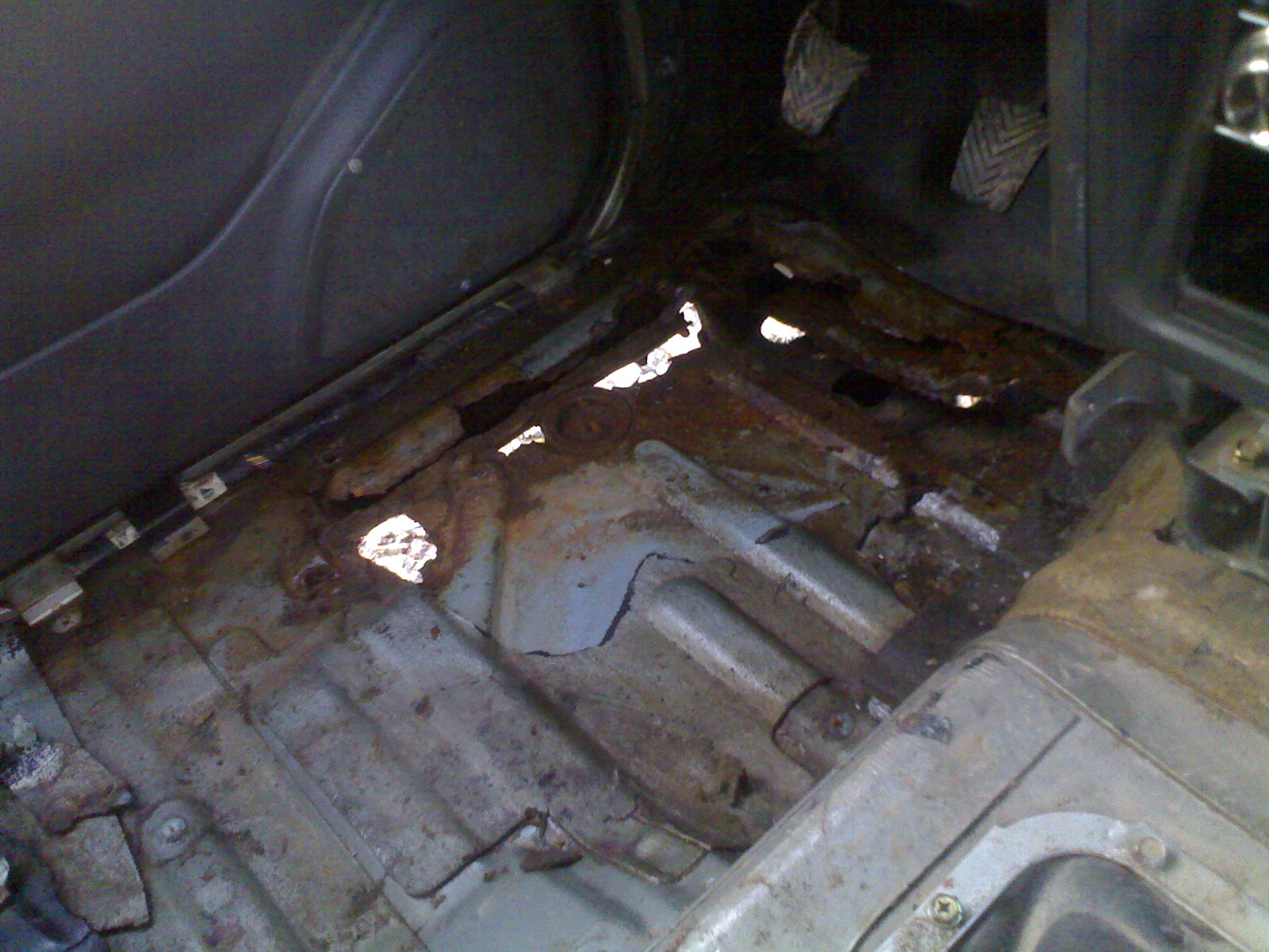

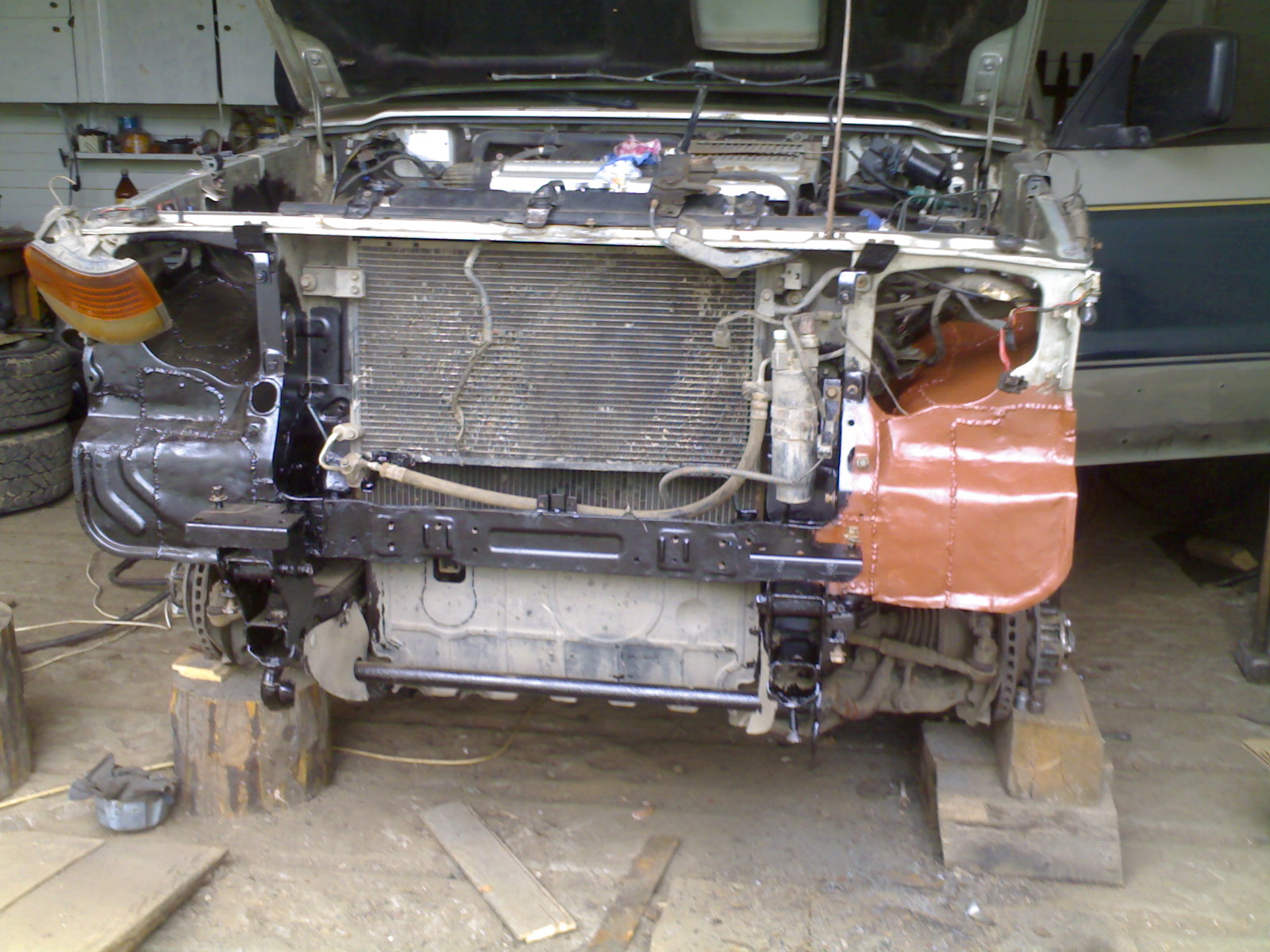

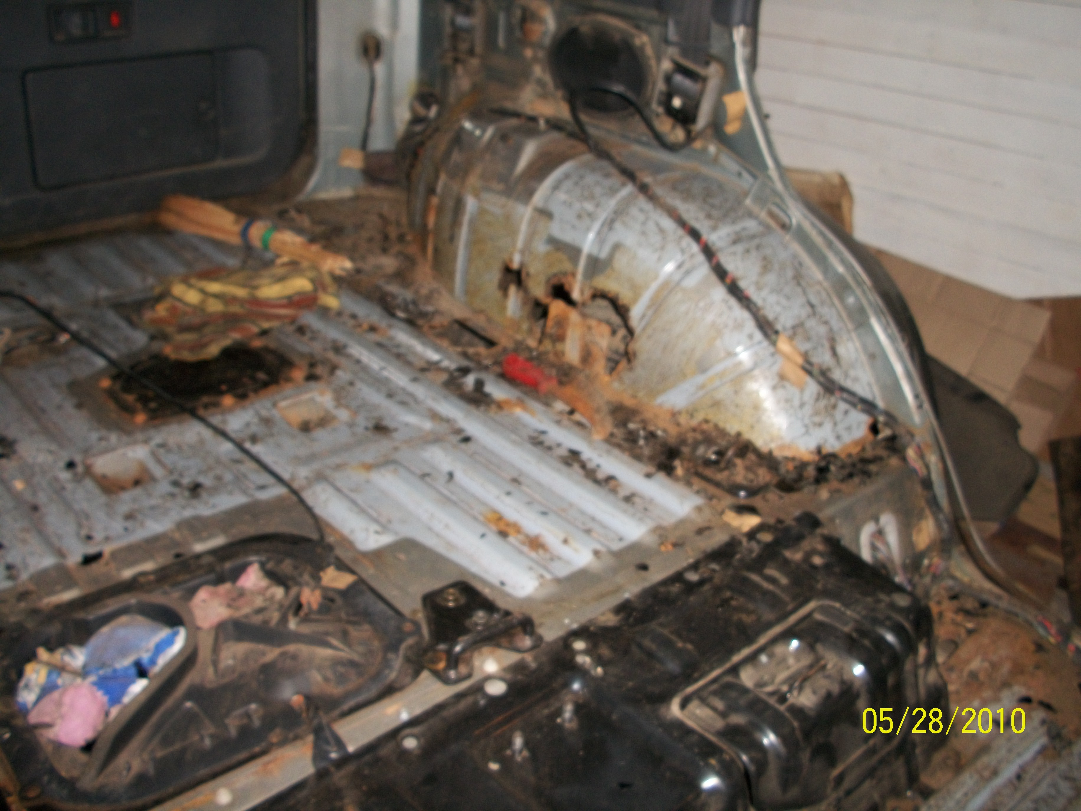

Было вот тако кошмар когды разобрал
перед
перед
зад
зад

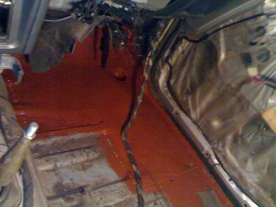

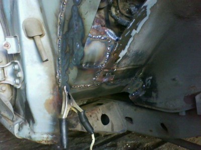

началась работа
началась работа

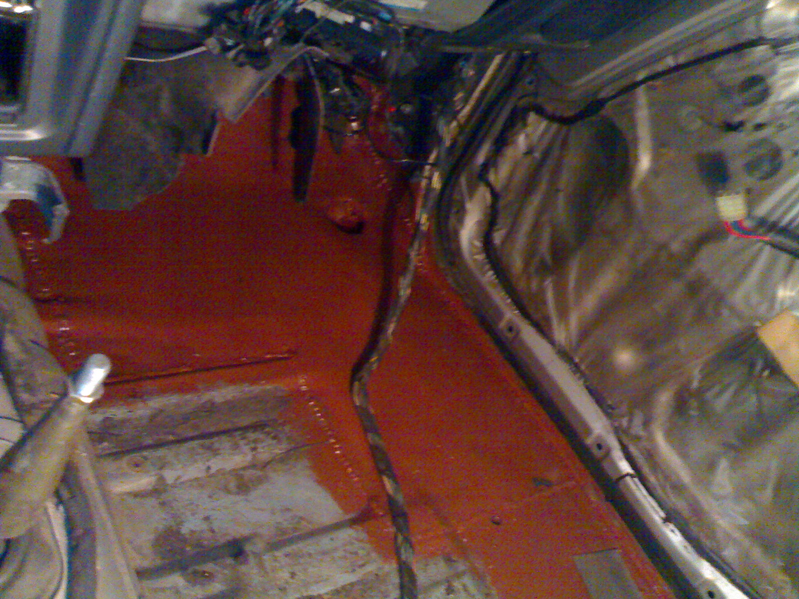

сначала грунт,потом мастика

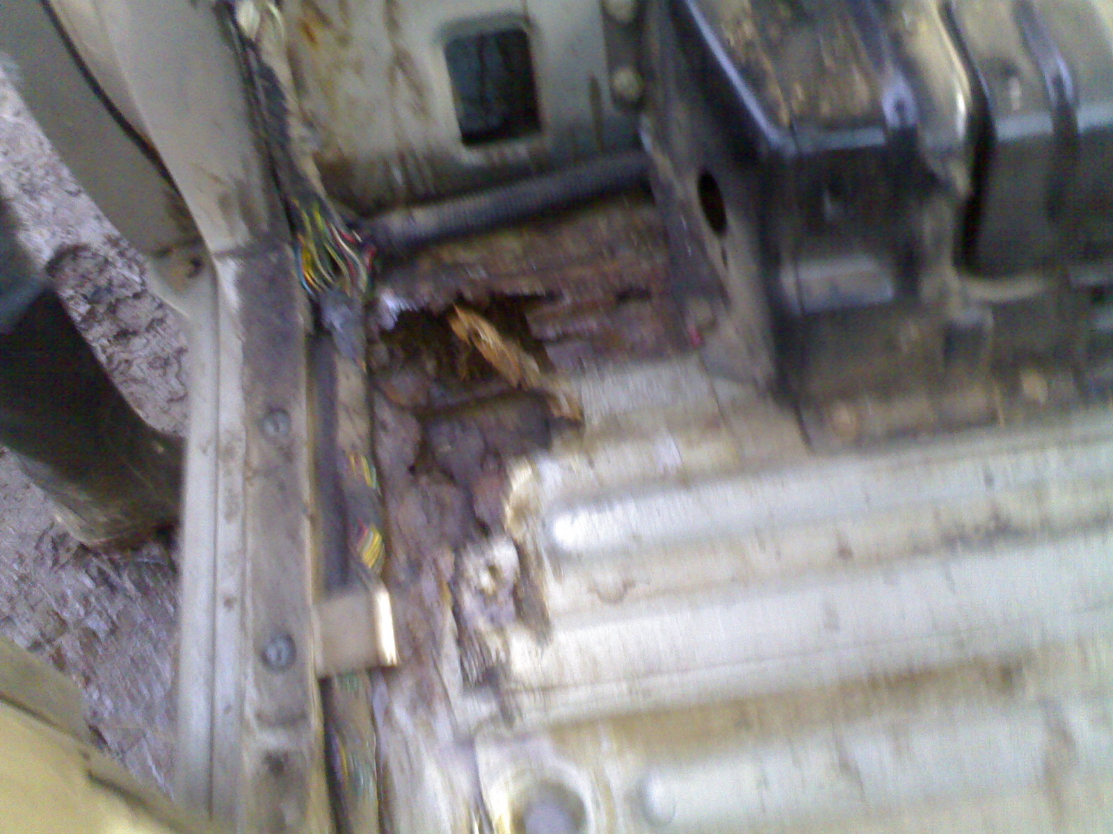

кузов держался каким та чудом на раме

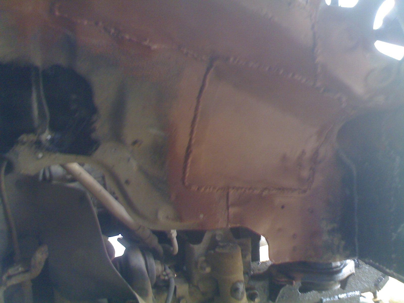

железа немеряно ушло,и 3 мотка проволки на полуавтомат

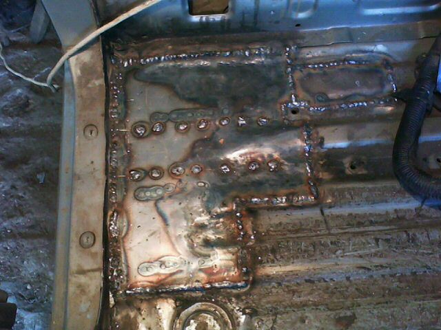

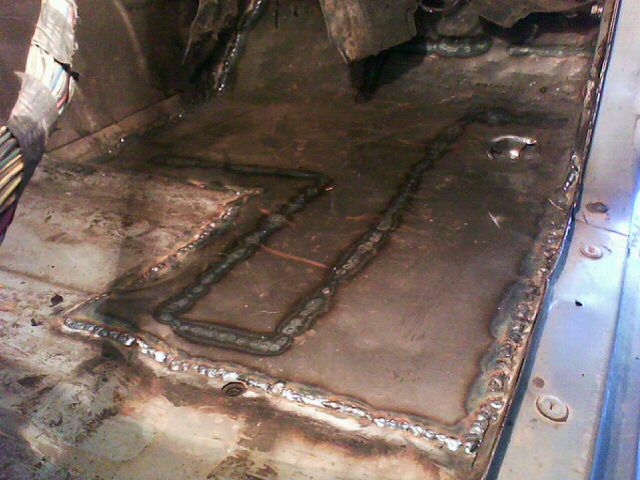

вот так примерно получалось,все двойным швом

смотреть с нижней фоты,ща и раму найду....

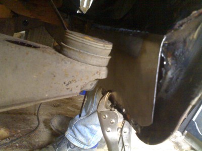

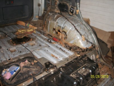

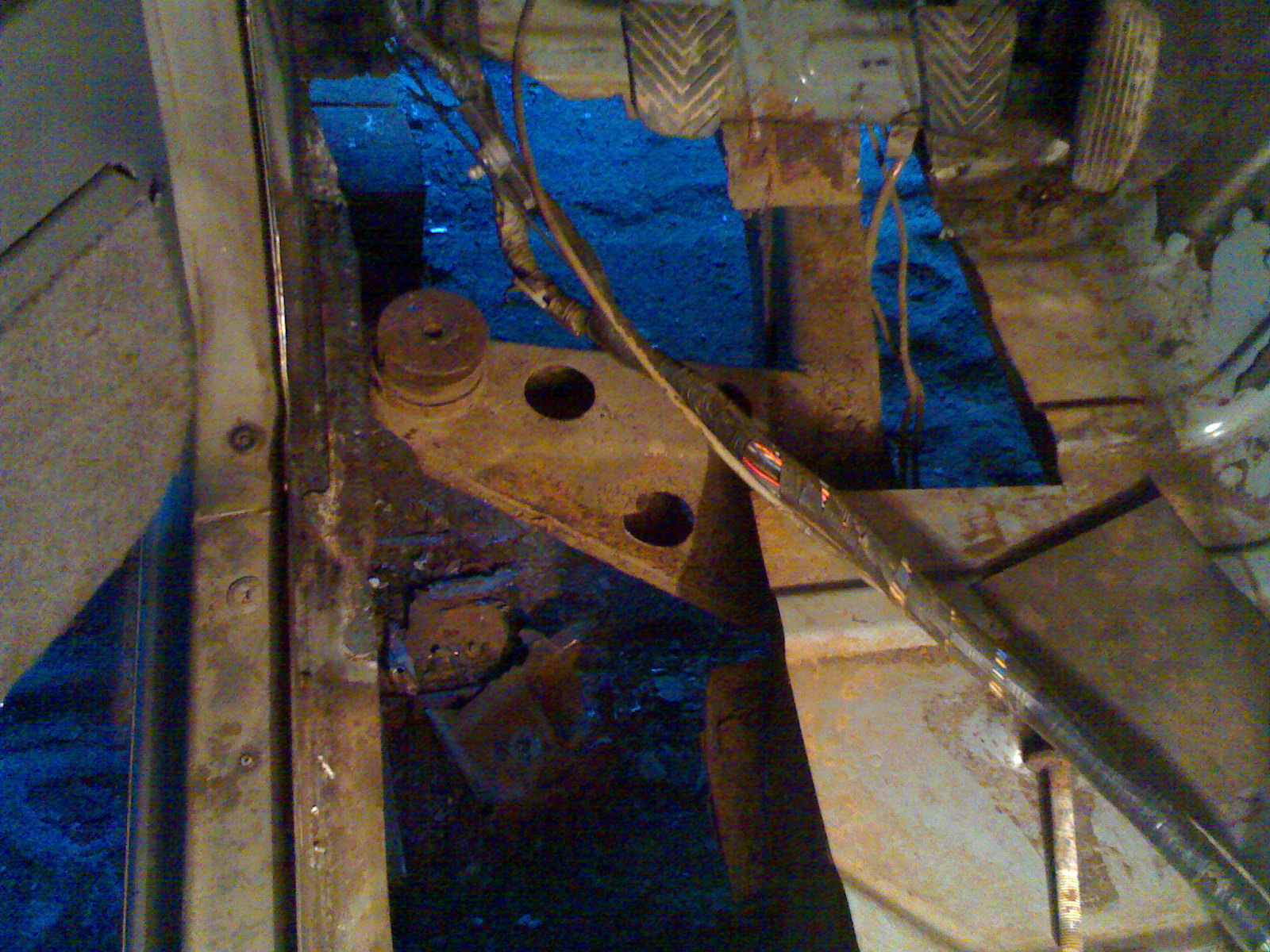

раму не могу найти,но поверь она была не лучше кузова :%):
зад тоже не лучше был
вот и раму видно изнутри машины)))

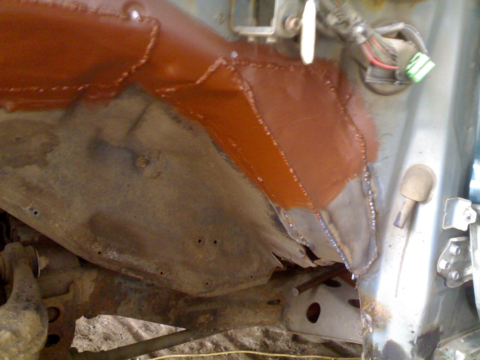

получилось лучше новой

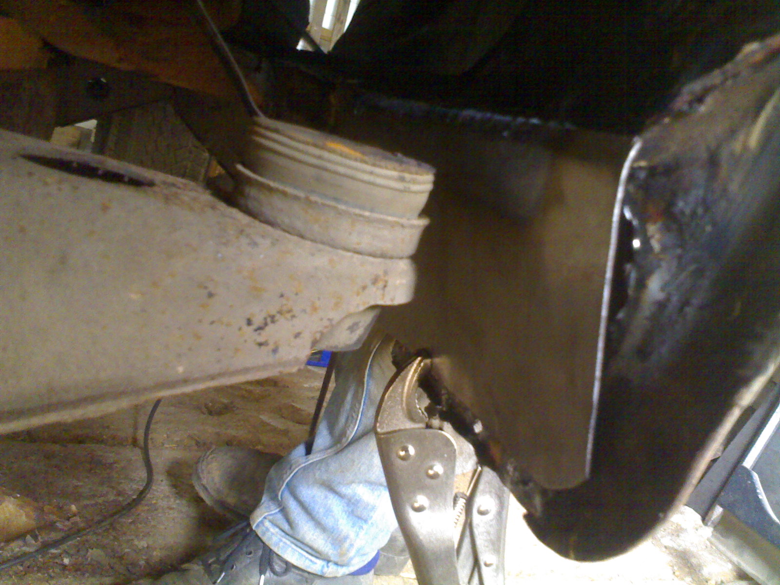

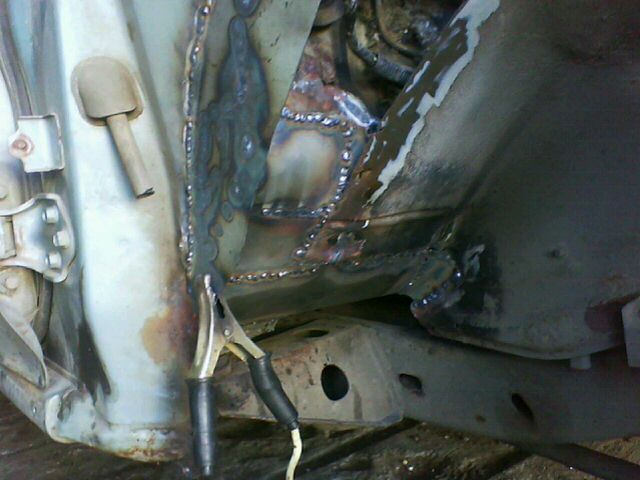

лепим усилитель под подушку

гнилобал был в прошлом,просто она понравилась даже в таком состоянии,у продована спросил как ты ее так прогрызть смог,он говорит что я на ней не ездил почти,боялся говорит что рассыпица,жалко мне японочку стало,он (продован) пытался ее лечить,пеной монтажной акуратно млять все дыры залил :*ROFL*: ,ничо,бегает теперь и меня радует

На паджа я ни одной детали по железу не брал,все варили-выгибали-выстукивали с листов железа,где с новых листов,где опель вектра донором был(кузов валялся рядом).Раму стучал молотком,где проваливался внутрь,балгарку в руки и вырезал ,зачищаешь до блеска и заплату из 3мм листа,над задним мостом пришлось эту трубу новую ставить и по торцам на раме усиливал 4мм железом,найду фоты,кину,а ща она у меня без бампера и с выстуканным капотом,я мужика на трассе сбил,следак сказал пока не восстанавливай,как дело закроем(моей вины нет) тады лепи,так что вид у нее ща не айс.Варил друган,у него просто лучше получаца,я пилил гнул стучал чистил ::-D:

нет не скидывали.шли от переда к заду,домкратили кузов,а раму цепями к полу цепляли(была такая возможность),чтоб тож с кузовом не задиралась,откручивали подушки по паре.канешна с полу варить неудобняк,друган матерился когда ему окалины в ухо залетали и там потихоньку шипели,но так геморою все рано меньше,да и времени было немного,у него у самого работы в хозяйстве хватало,а тут я с полуживым паджем.

когда с кузовом закончили взялись за раму,но ее мы за неделю реанимировали,быстро короче...
