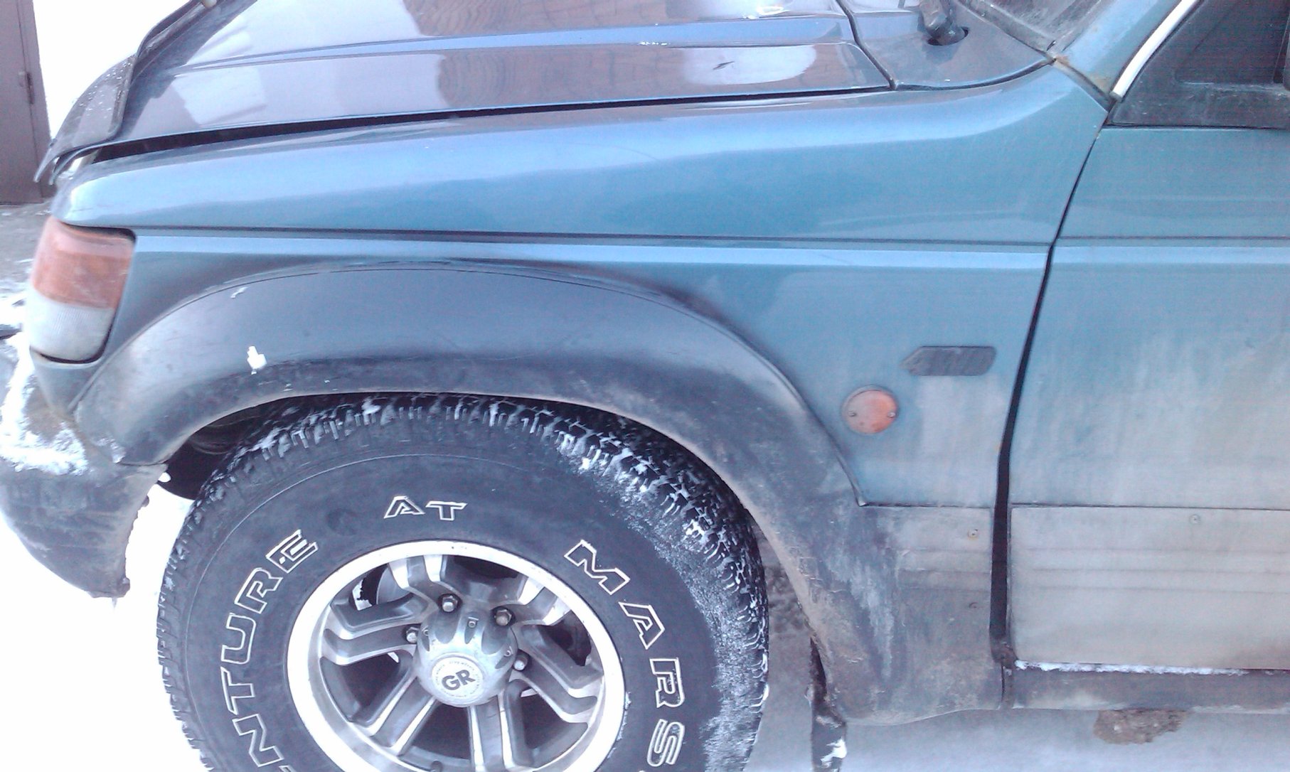

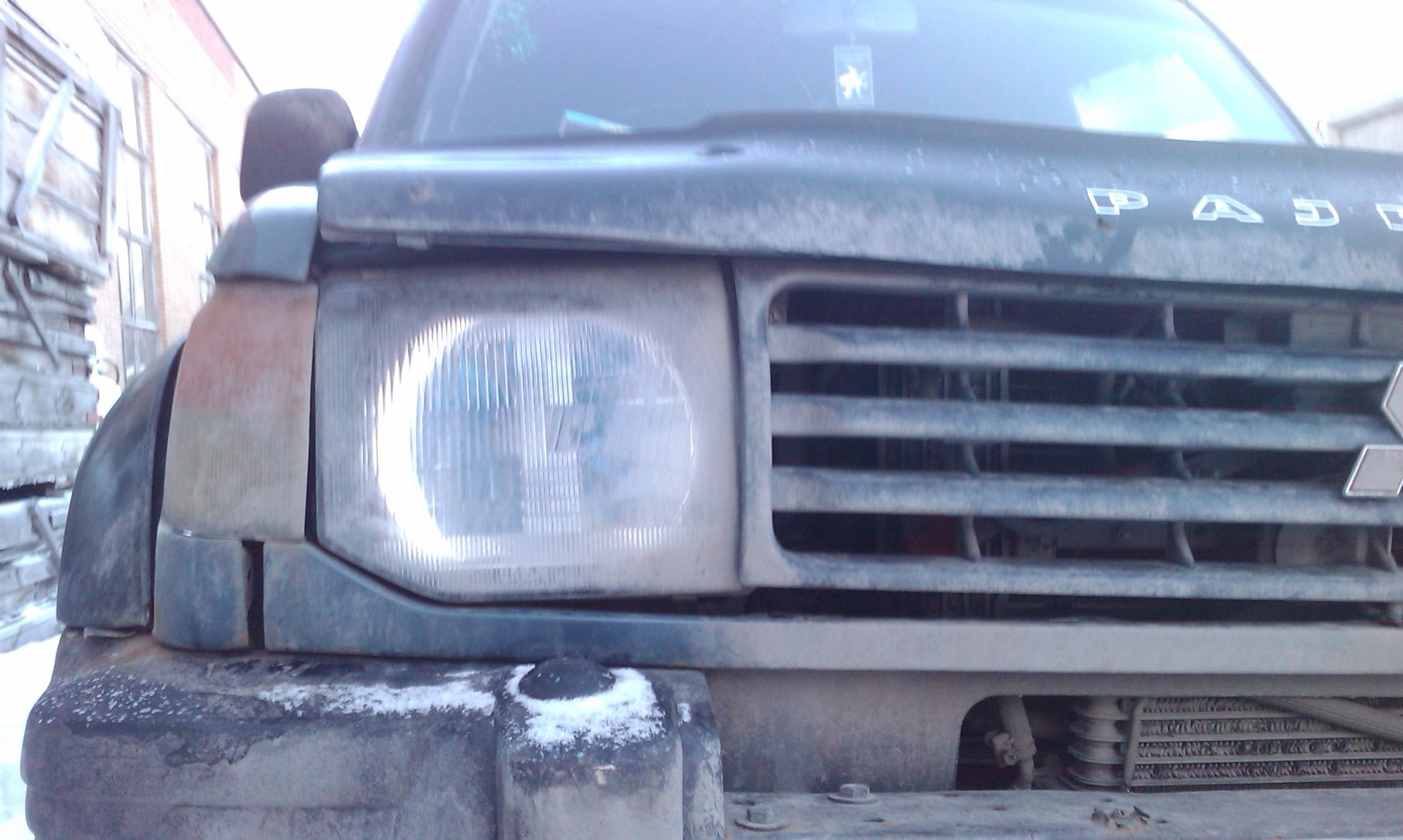

доброго времени суток всем!!
в общем проблема такова: начало гнуть морду вверх, в месте крепления крыльев к кузову возле дверей образовались щели, капот уже почти не закрывается, телевизор (верхнюю часть) начало по краям гнуть вниз.. фары перекосило с обеих сторон, крепления крыльев уже не справляется с натяжкой..
рама ушатанная, сильно подгнила в месте изгиба переднего..
вопрос: есть ли смысл возиться со сваркой, или же искать раму с доками..
если последний вариант, тока по чем нынче рамы в Москве, М.О.
http://www.pajero4x4.ru/fgallery/thumbn ... album=2568

Вам надо сделать нормальный осмотр рамы со сварщиком. Вполне вероятно, что там вариить уже просто нечего тем более если так сильно ушла геометрия.

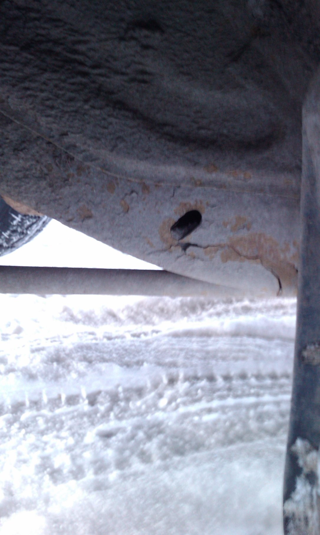

Геометрия ушла не из-за рамы, подозреваю у кузова нет пола в райне ног водилы и переднего пассажира.

Это же как надо было машину эксплуатировать чтобы так ухайдохать? Слов нет одни эмоции. ИМХО там уже нечего восстанавливать.Машина в лучшем случае донор доков и некоторых запчастей

ненене, народ, вы чего? какой донор? куда на диагностику ехать лучше в паджеросервис? я боюсь там полсотни за ремонт возьмут... если раму брать с доками, дорогое удовольствие?

Да говорю тебе не в раме дело, кузов, в часности моторный щит, загляни под днище, в районе стыка двери с пер. крылом, там опора кузова на раму.... сквозные дыры? замена кузова. А вот рама в этом месте не гнётся.

ИМХО ремонт этого металлолома ( извини за правду) обойдется далеко за 50000. Боюсь там уже нечего восстанавливатьХип писал(а):ненене, народ, вы чего? какой донор? куда на диагностику ехать лучше в паджеросервис? я боюсь там полсотни за ремонт возьмут... если раму брать с доками, дорогое удовольствие?

на ремонт и рассчитывалось, когда покупалось.. я говорю о том, что за раму только полтишок отдавать не хочется, хотя наверное и придётся) ничо, переберем, переварим, ездить будет
я ещё молодой, так что времени у меня валом, реанимируем.. а вот на диагностику всё же надо съездить..

Да, похоже на проблеммы с кузовом, силовые элементы в точках крепления к раме. Ничего страшного, легко все "уварится" специалистом.

было тож самое только не в таком виде
сделали и недорого, рад до поросячьего визга

у меня также было,передня часть переварилась на 50 %,под ногами водтеля и пассажира почти на 100%,рама вполовину тож заварена,после проехал уже 35тыков,к лету опять пошуршу-постучу,все делаеца,не переживай,главное шоб руки из того места,ну и сварной честный.

Смайлик прав! У меня именно в указанных им местах, такая шляпа и точно такие же зазоры как на фото. Сейчас в сервисе стоит, лечим!
