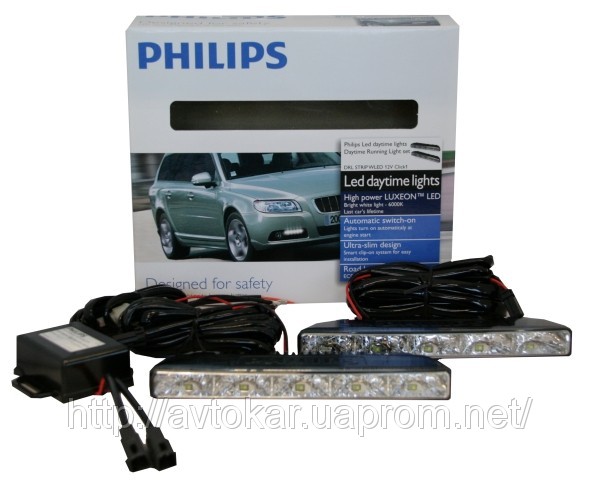

вопрос к топикстартеру или разбирающимся людям: поставили вот такие ДРЛ-ки
Комплект фирменный, в комплекте было все до последнего винтика, хомутика, что очень понравилось. Но вот после полугода работы, стали светить тускло, по сравнению с начальным, свечение упало примерно на 40%. Куда смотреть?

Ну в принципе имейте в виду, что современные светодиоды не вечные как их рекламируют. Они как называют деградируют. Но пол года это запредельно. Смотреть именно в сторону коробченки в комплекте. Это и есть драйвер этих фонарей. Плюс внутри простейшая логика включения. Дефект от простейшего непропая и окисления контактов, до неисправности электроники. А вообще это поскольку не фары на 10 ампер, к переходным сопротивлениям более чуствительны. Т.е. не мешает банально все разъемные соежинения проверить / почистить для начала.
Re: Светодиодные DRL
Чтобы диоды были "вечными", их стоит дефорсировать, например впаивать вместо 1-ваттного 3-ваттный, брать таких же габаритов и падения напряжения (около 3.7 вольта для обычных белых СИД). Но за полгода нормально наргуженные СИД тухнуть не должны, однозначно... что-то с драйвером, ИМХО, потому что 5 диодов скорее всего включены последовательно, и там какой-нибудь step-up драйвер должен быть. Вообще что-то крутовато выходит, заплатить за ДХО Филипс немалые деньги и иметь с ними проблемы.

Вот тут ты прав, если учесть, что постоянный конденсат на контактах скапливается. Бывает даже релюхи от конденсата умирают если герметичности нет. Поэтому всю электронику уважающий себя производитель покрывает влагозащитой, чего китай не всегда соблюдает.PALN писал(а):Ну в принципе имейте в виду, что современные светодиоды не вечные как их рекламируют. Они как называют деградируют. Но пол года это запредельно. Смотреть именно в сторону коробченки в комплекте. Это и есть драйвер этих фонарей. Плюс внутри простейшая логика включения. Дефект от простейшего непропая и окисления контактов, до неисправности электроники. А вообще это поскольку не фары на 10 ампер, к переходным сопротивлениям более чуствительны. Т.е. не мешает банально все разъемные соежинения проверить / почистить для начала.
