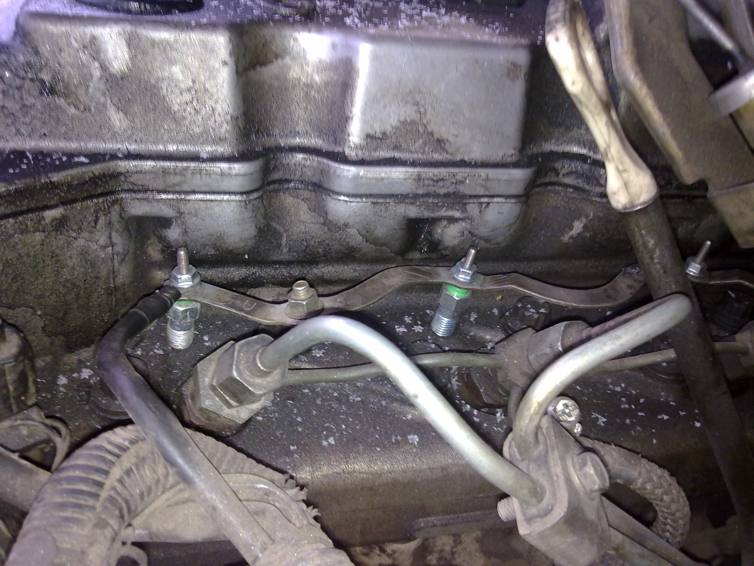

вот какое у меня растояние

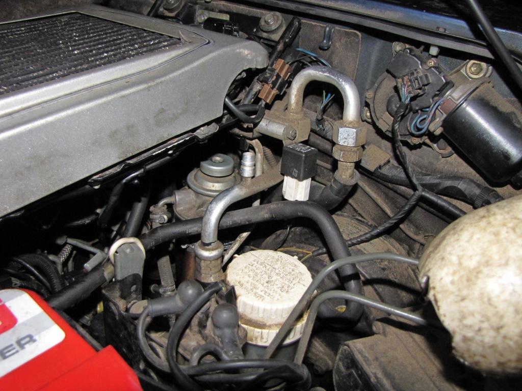

Осенью машина перестала с пол тычка заводиться,выкрутил свечи,ПРОВЕРИЛ,ВСЕ СДОХЛИ СТОЯЛ ВСЯКИЙ СБРОД!!Просмотрел форум,выяснил какие самое то,купил поставил,все супер,спасибо людям.Чтобы контролировать подсоединил лампочку которая воду в фильтре показывает через реле,плюс с шины от свечей,провода рядом с топливным фильтром,кто немного в электрике разбирается поймет,реле и свечки на фото.Лампочка как уже говорилось выше горит минуты три,на горячем даже не загорается.Теперь я езжу так, завел ,лампа воды в фильтре(теперь контроль подачи электричества на свечи) потухла значит свечи отключились можно ехать.Почему лампочка воды в фильтре,датчик один хрен не работает да и толку честно говоря мне от него нет,хоть я на П-1 новый заказывал за бешеные деньги.Да и провода готовые рядом со свечками.Движек 4м40 а то вдруг кто то не правильно прочитает.
