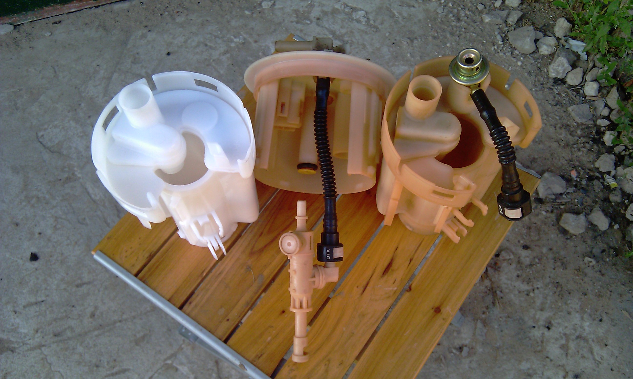

Не метал дерьмо... гниет, ржавеет, забитая резьба. При выкручивании нагревается и прослабляется... при закручивании отваливается.

::-D: ....я БЫ давно махнул...НО есть засада в типах фильтров озвученная ранее... у меня НОВЫЙ фильтр такой же как на фото слева....а какой нада на 3.8?!...фотку киньте, пжл... :*THANK*:

Да-да! Тоже видел это фото, предварительно буду смотреть, сколько там дырок.
А по поводу того, какой там надо на 3.8, вот чего пишут: [MR526974] Filter, Fuel, 3.5/3.8L, USA
Цену выше писал на Direct Parts p/n: DP119B024 (за такие деньги, сколько он стоит, хоть каждые 6 месяцев менять можно)

::-D: ...да я УЖЕ купил фильтр...терь нада ФОТЫ... :*PARDON*: ...смысл лезть в бак, шпильки сносить, если не подойдет?!...полгода уже в багажнике ездит.... :*ROFL*:
