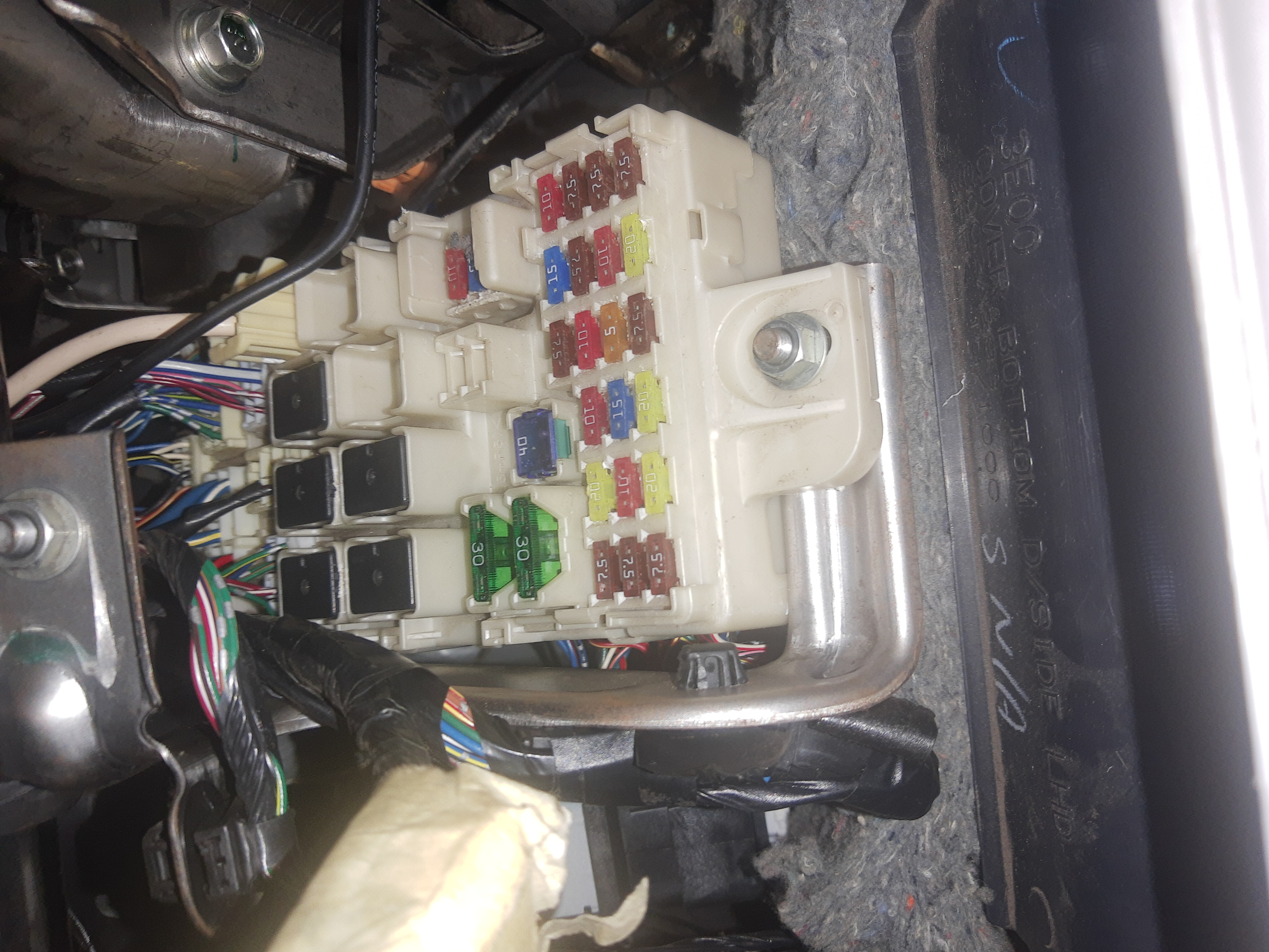

chiefov
Сообщения: 10
Зарегистрирован: 14 мар 2021, 11:19
Двигатель:: 4d56t
Мой автомобиль(и):: Mitsubishi L200 2011 г.в.
Откуда: Kiev
Благодарил (а): 26 раз
Прикуриватель
Сообщение chiefov »
С розеткой на 12 вольт может быть ещё одна засада,в блоке предохранителей есть реле специально под розетку(три чёрных реле в ряд,среднее реле для розетки аксессуаров), иногда в самом разъёме реле в результате питание на розетку периодически пропадает,в качестве решения немного подогнул ножки самого реле.(автомобиль Мицу Л200 2011 г.в.)
