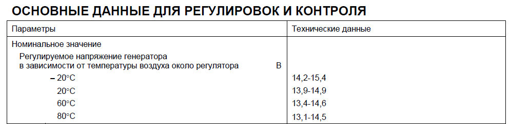

Напряжение от плотности в АКБ в твоём случае никак не зависит.
Вот табличка из мануала, которая на форуме уже раз сто выкладывалась.
Т.е. определяющим фактором для напряжения является температура воздуха... И у тебя, если верить замерам, всё в допусках.
Ну, кстати, и к замерам напруги нужно относиться аккуратно. Т.е. мерить непосредственно на клеммах при отключенных потребителях. А то как у тебя мультик подключен, одному богу известно.
