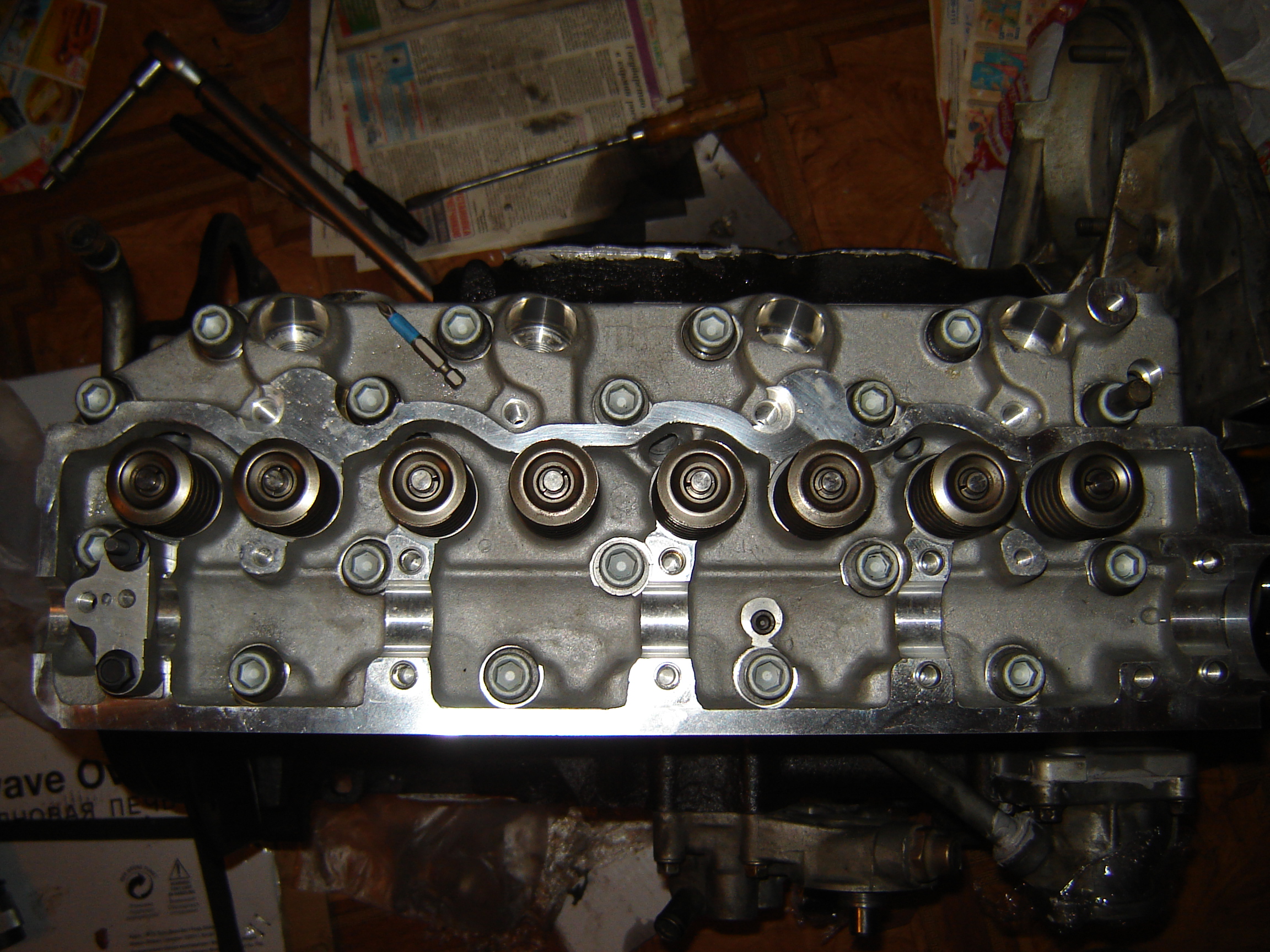

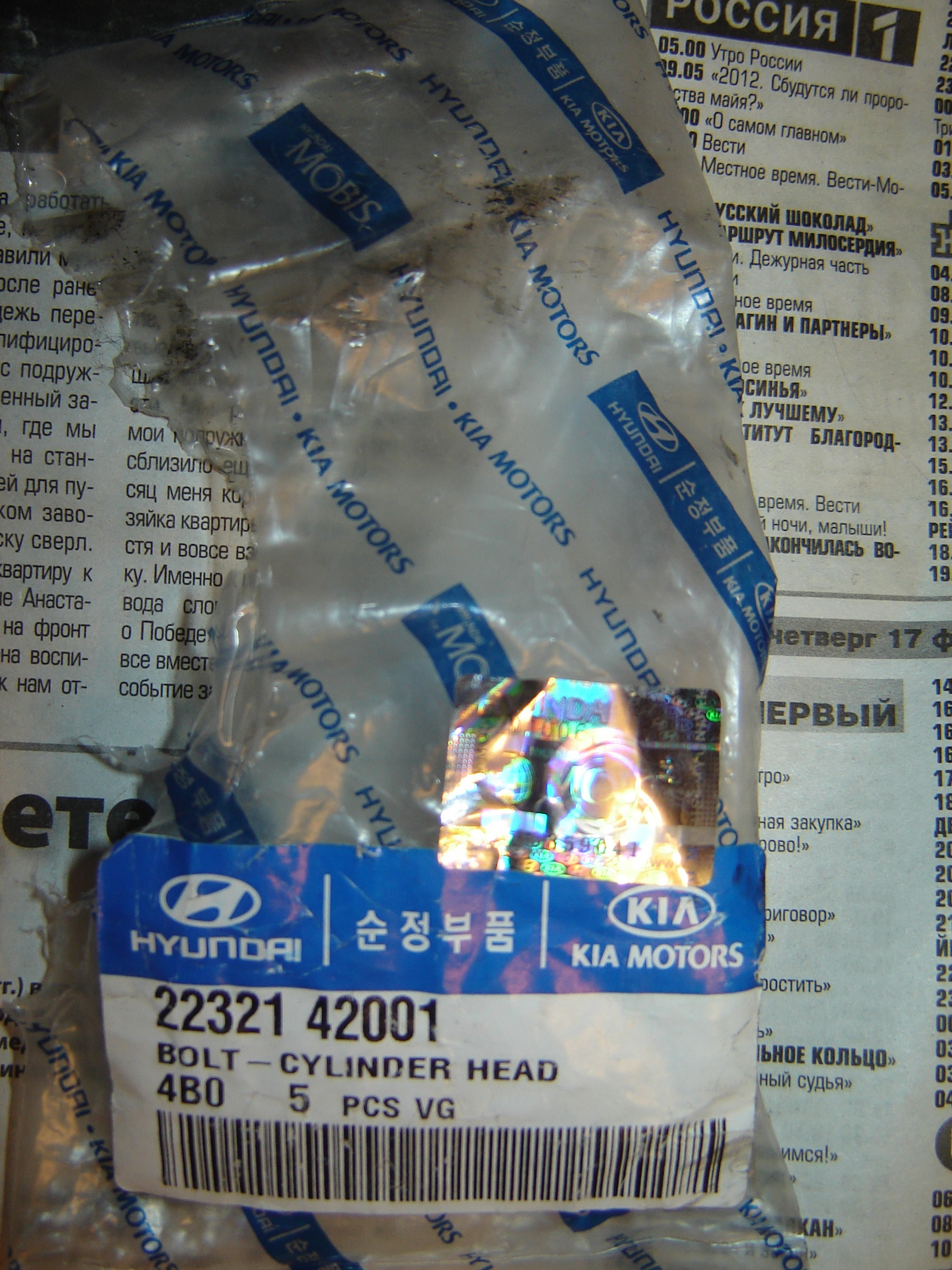

А мне достались белые (оцинкованные), вечером могу вкрученные в гбц фотки выложить и фото пакетика (если он остался). Сейчас за артикул не скажу, на память не помню.

артикул болтов 22321-42001, я себе такие ставил.

На упаковке что написано? Ну или давно обещанное фото ;)

Ermakoff писал(а):На упаковке что написано? Ну или давно обещанное фото ;)
То что я выложил здесь, то и написано. Фотки выложу упаковки и во вкрученном в гбц состоянии. Ваша недоверчивость улыбает, как будто я продаван, который болты втюхивает ::-D:
Ваш склероз улыбает не менее ;) Ещё-ж давно обсуждали про болты и кто-то обещал выложить фото упаковки неких блестявых, так что недоверчивости нет, а есть праздное любопытство.
Ух! :=-O: правда-забыл. Если не забуду, вечером выложу :*CRAZY*:

Тада-ам!

Номер поменяли на заменитель и похоже болты вообще без какого-либо покрытия.
