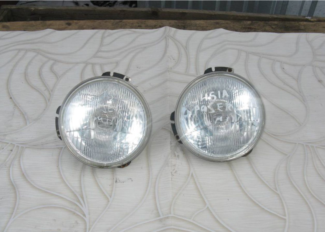

Подскажите, есть ли у Mitsubishi Pajero mini 2001 г. H58A деление на "левая" и "правая" фары или можно заказывать одинаковые, что на левую, что на правую стороны?
В некоторых объявлениях пишут: продаю только "левую" или только "правую" фару. А тут наткнулись на объявление, где предлагают комплект из 4 фар, но без вышеуказанных обозначений. Брать или не подойдут?
Также на фарах написано, что идут на Н51А подойдут ли они на H58A?

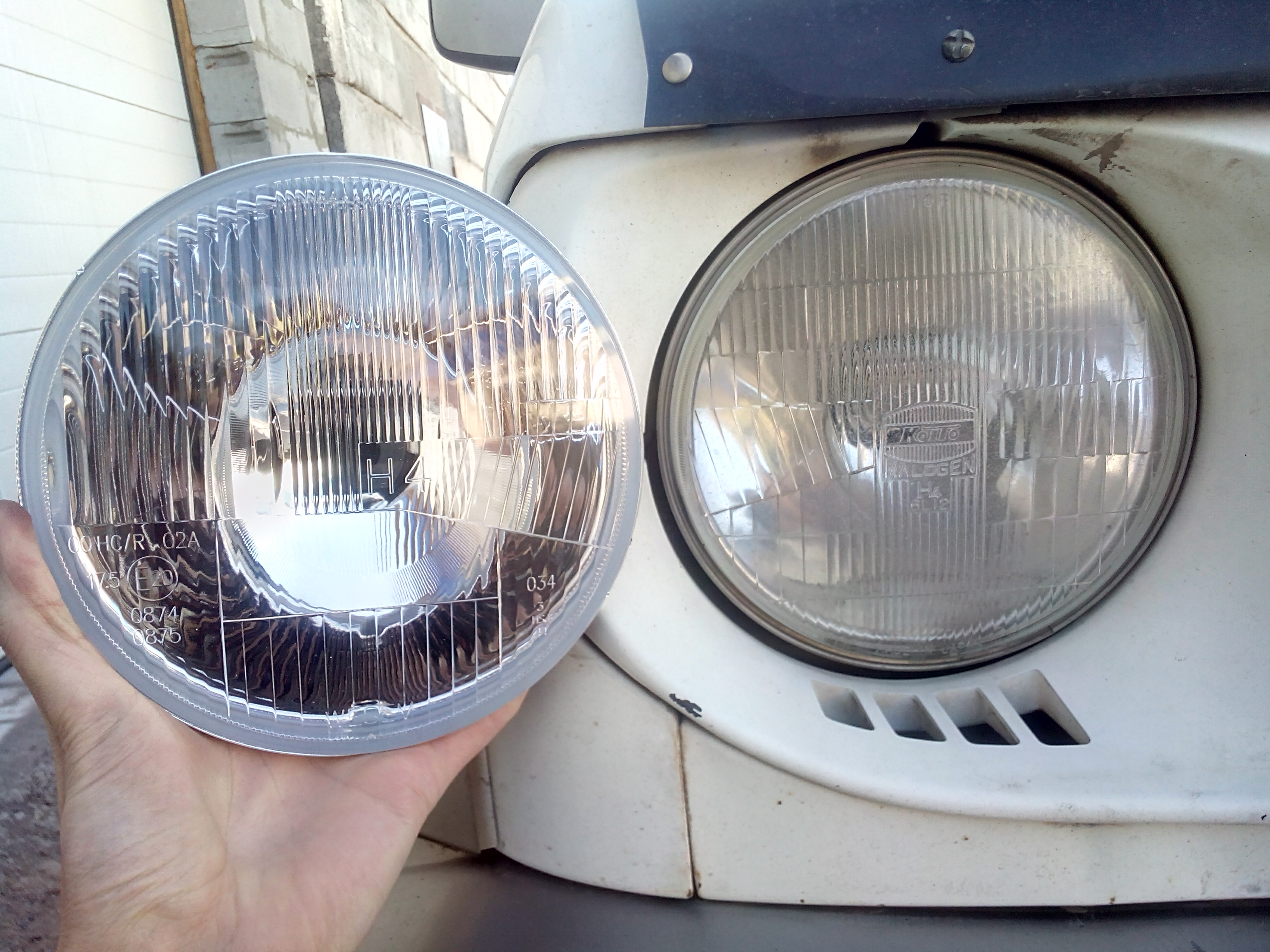

Re: фары h58a
На 58 кузове, вроде как не круглые фары, тогда есть отличия лево-право.
Подразделения на левая и правая фара - нет у круглых фар. Есть фары для леворульных и праворульных авто -
вот сравни - http://www.pajero4x4.ru/bbs/phpBB2/down ... &mode=view
В руке держу для леворульных, та, что на авто - родная японческая.
Зайди в каталог - https://www.amayama.com/ru/genuine-cata ... ajero_mini , пройдись по кузовам в разделах про фары.
