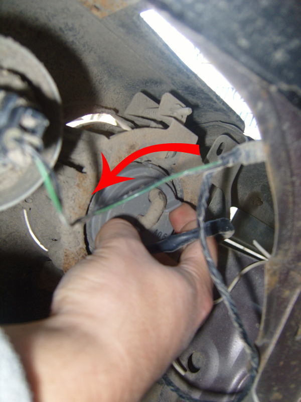

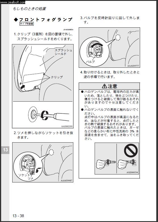

А как поменять лампочки в туманках? Точнее каким образом до них добраться? :) А то никак у меня не получается :)

из мануала :)

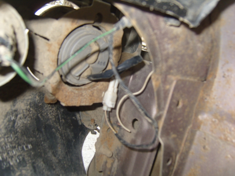

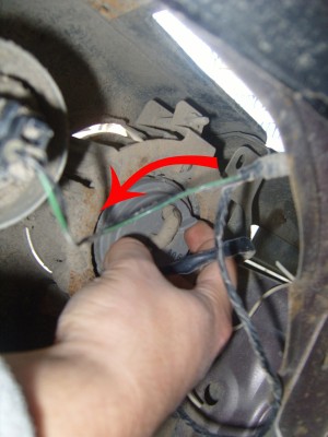

из личного :)
под кожухом усики, как на основных фарах. расстегивается по принципу булавки.
