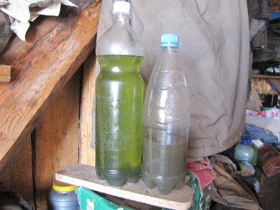

На одной из своих бывших машин заливал баночку антитечной химии. Течь пропала. Но вот радиатор уже не
отмывался никак - на мойке горячей водой под давлением, потом много раз в домашних условиях... антифриз
уже никогда не был прозрачным, только мутно-коричневым.

Ну например у меня про промывку ничего сказано не было, просто залить при опр.t, сколько-то дать поработать и т.д. Машина вообще годовалая была, лень матушка заела шланги тянуть,думал поможет, хрен там, так и пришлось все протягивать и менять. То-же и у нашего директора, тоже ленивый. По поводу того что что-то забилось не знаю , , все работает нормально, но то что течи он не устраняет это точно. Вообще не понимаю как он может забивать систему, если в мануале указано что он начинает работать только в месте протечки при соприкосновении с воздухом? Рекламный ход? А тема кстати не об очистке системы, а об устранении протечек. Да, а Вы кроме припоя и меди не догадались положить еще кусочек алюминия? Посмотрите что с ним станет, после нагрева гр. до 80.Дедон69 писал(а):Про хай гир свою ложку говномеда.На банке ведь РУССКИМ языком написано сначала промыть Хайгиром другим.....Короче Хайгир не виноват надо внимательно читать инструкцию!!!
Re: Ктонить лечил протечки антифриза "стоптечь"ем?
Кста, на описухе к Ликви Моли тож ни звука о предвварительной промывке, но вечером по привычке заглянул "под хвост" и не обнаружил привычной сопли, Дык чё, стопчечь работает? Печка то греет, двигло пока не перегревается. Не хочу обольщатся, но всё равно дождатся патрубка на хренохимии придётся...А вот как потом по науке избавлятся от залитой автохимии? Чем то промывать или тупо слить старый антифриз, заменить патрубок и отважно заливать новый?
ПыСы А что у кого то антифриз в расширительном бачке прозрачный? У меня изначально был тёмного цвета и только когда обнаружил протечку увидел что на воздухе цвет у него зеленоватый да и каплля на просвет довольно прозрачная

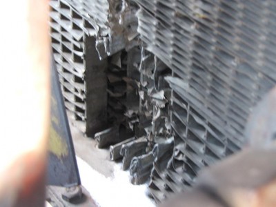

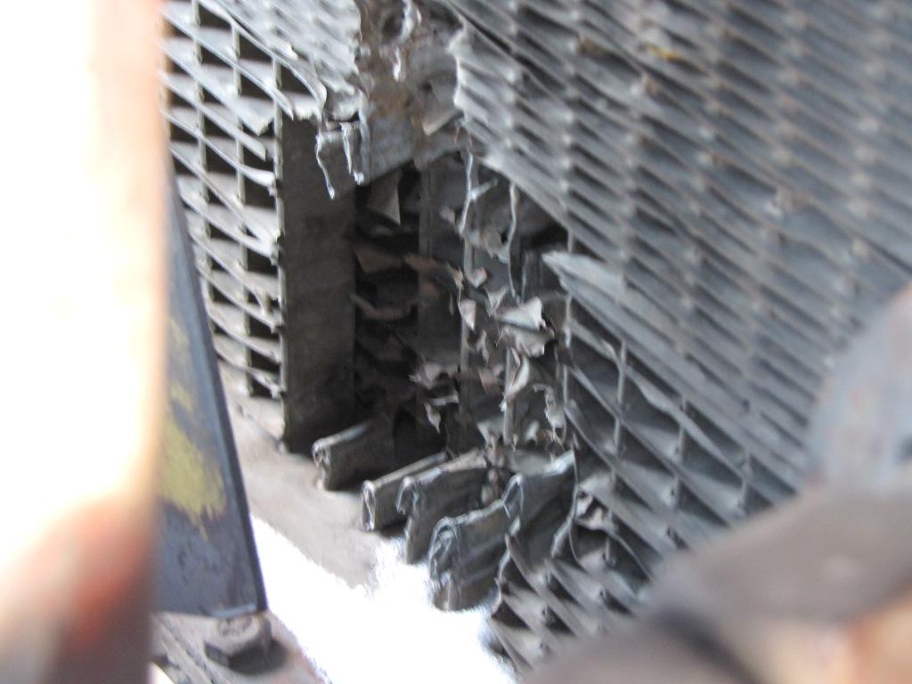

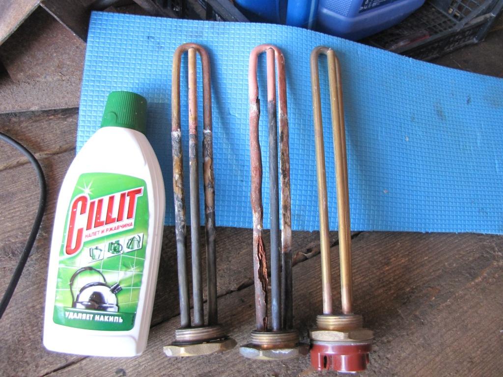

VIK273 Про люминь!Я промывал химией не всю систему ,а ТОЛЬКО РАДИАТОР ОТОПИТЕЛЯ.Если вам хочется снять его распаять как пишут то флаг в руки,я искал и нашел очень эффективный безразборный способ.Антифриз с Хайгиром не смешивается,в бутылке он оседает вниз антифриз остается зеленым.Дырки он затыкает очень даже эффективно ,недавно на бульдозере лопастями задрал несколько трубок на радиаторе,загнул пассатижами течет.В бутылке стоял хайгир с антифризом после всех моих экспериментов,залил,в воду,течь перестало,думал воду солью опять будет течь,не течет,значит работает.Завтра все сфотографирую чтобы не болтать просто так.

Фотки выложил.VIK273,ты очень невнимательно читаешь сообщения,я заливал герметик радиатора ХАЙГИР не только в трактор но и в Паджеро,и сейчас он у меня в Паджеро залит.А по поводу того что в трактор наливать можно все что угодно это вы батенька зря.Радиатор на трактор стоит как три радиатора ОРИГИНАЛЬНЫХ на ПАДЖЕРО,если трактор не ваш то конечно.А радиатор ОТОПИТЕЛЯ снимают и распаивают для того чтобы от грязи его очистить изнутри когда печка не греет,я предложил как избавить себя от этой очень трудоемкой процедуры с помощью Силита,речь идет( для тех кто читать не умеет)о МЕДНОМ РАДИАТОРЕ ОТОПИТЕЛЯ САЛОНА,а не всей системы охлаждения ,а то не дочитаете нальете в АЛЮМИНИЕВЫЙ радиатор и получите дырку и будете говорить что неправильно вам посоветовали. Сама процедура промывки:Сливаем антифриз или тосол,кому как нравится,достаточно только с радиатора,отсоединяем входные патрубки на печку,подсоединяем шланги на 16,хватит по 1 метру,поднимаем их вверх,заливаем до краев СИЛИТ с фотки,оставляем В ТЕПЛОМ ПОМЕЩЕНИИ на ночь,утром промываем водой радиатор пока вся срань не вылетит,идеальный вариант подсоединить к водопроводу и промыть в обоих направлениях,летом так обязательно сделаю.

Дедон69, ну вот скажи пожалуйста, происходит следующее- у человека потек радиатор (уровень охлаждающей жидкости постоянно падает и замещается воздухом), он залил себе стоп течь, но дело в том, что в таких условиях от воздуха в системе избавиться практически невозможно! так как нужно время .. и реагирует стоптечь везде в системе, заси..ая ее, вместо обещанной полимеризации на месте протечки. Собственно, что и подтверждает печальный опыт всех моих знакомых.
Мое имхо- не надо лить! лучше уж воды, но дотянуть до ремонта с незабитой системой
