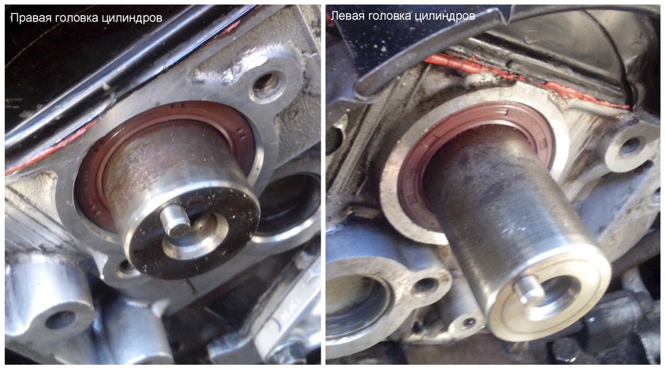

так как запрессовывать сальники распредвалов?
кто-то заподлицо, а вот еще нашел такой вариант
у меня старые сальники стоят заподлицо, течь начал левый, после 80 тысяч

Чуть глубже суют когда выработка на валу. При пробеге в 80 тык думаю ее еще нет так что суй заподлицо. И... если не ошибаюсь то там только в левой башке можно глубиной поиграть. В правой ступенька есть

<Вавил> писал(а):Чуть глубже суют когда выработка на валу. При пробеге в 80 тык думаю ее еще нет так что суй заподлицо. И... если не ошибаюсь то там только в левой башке можно глубиной поиграть. В правой ступенька есть
та не, это пробег старого сальника ))) у машинки уже поболее

Снял ремень, звёзды, все 3 сальника живые, не потеют. По словам бывшего хозяина меняли их тысяч 60-70 назад. Но на левой голове сальник глубоко посажен. Есть риск, что может провалиться при сверлении в нём дырки под саморез (хотя сальники распредвалов похоже на герметике или фиксаторе резьбы). Что будет если сальник провалится? :oops: Как его доставать? Сальники на герметик ставить или нет? Если на герметик, то надо 15 мин ждать или сразу намазал и ставить?

Провалиться он не сможет, там упор.

нет там упора. Я когда в первый раз менял запихнул с перепугу ::-D:И если память не изменяет, один сальник на миллиметр глубже сажается. Я оправку делал для сальника, еще колечко тоненькое вытачивал.
