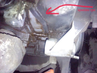

Доброго дня, всем! Столкнулся с такой проблемой, залез под машину и увидел что погнало масло, не могу понять откуда. Под правой головкой, ниже клапанной крышки, попадает прямо на генератор, не сильно, но неприятность однако! :( Под клапанной крышкой прокладку менял, вместе со свечами и проводами 3 тыс. км назад. А вот чуть ниже видно масляные следы. Снимал на крышке ремня треугольничек, сверху, насколько видно- все сухо! Я так понимаю если сальник распреда, то кидало бы по ремню, а там сухо. Левая головка сухая и на коленвале масла не видать. Может ли еще откуда нибудь в этом месте давить??? Может кто сталкивался? Разбирать все , чтоб до ремня долезть, как то страшновато, но если без вариантов, то залезу-не вопрос! Машина в подписи.

такая же была история тёк правый сальник на гену, снял навесное поменял сальники на р.в. и к.в. и сухо

там на голове отлив хитрый он не даёт маслу на ремень попадать,а сливает на генератор его.У меня на ремень масло попало только тогда когда стали капли масла на земле появляться после стоянки

здесь без вариантов видимо... либо самому разбирать (разбирать немного), при этом запастись сальниками, антифризом и маслом... либо везти на сто (ценник чуть меньше чем за замену ГРМ)
