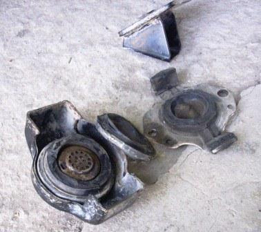

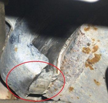

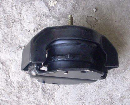

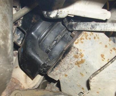

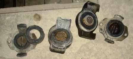

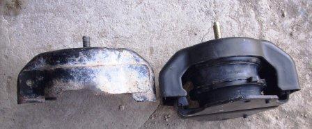

Доброго времени суток всем. Сегодня поменял опоры двигателя. Предыстория такова - пришла весна, стал ездить с открытым окном. Стали слышны странные пищащие-скрипучие звуки, причем алгоритм непредсказуем. При переезде кочек, ям и прочих неровностей их не было слышно (думал в подвеске что цепляет) . Зато при увеличение оборотов двигателя на короткое время появлялся этот скрип непонятный. Потом заметил, что когда заводишь или глушишь двигатель этот самый скрип прорывается . Открыл капот, потряс двигатель –ага, поскрипывает. Стал искать источник звука. Нашел –опора с водительской стороны вдребезги, центральная часть гуляет сама по себе, ограничитель выгнуло. Вот он то и скрипел. Со стороны пассажира – просто лопнула. Задняя опора – гуд кондишен. Короче, если бы не заскрипело – так бы и продолжал ездить. Купил пару штук по цене 24 тыс.тенге ( это чуть меньше 5 тысяч руб). Поменялось всё без особых напрягов. Сложно было догадаться как подлезть к левой опоре – там и вал привода руля и кондер мешается. Потом снял колесо и через арку крыла добрался без особых хлопот. Двигатель приподнял старым жигулевским домкратом, снимал и опору и кронштейн опоры. У новых опор шпилька длиннее немного, боялся, что не получится вогнать все на место. Поэтому одел кронштейн на шпильку, наживил гайку, закрепил кронштейн на блоке и уже потом опору саму. С пассажирской стороны вообще всё просто. Так же через арку можно долезть, да и сверху (воздушный фильтр тока снять) всё удобно. Теперь всё в порядке – не скрипит, не пищит и на душе радостно. Да и машина вроде копытом резвее бить стала ::-D:
Новая опора на месте

Старые опоры
Старые опоры
Различие между опорами - длина шпильки , на левой (старой )опоре стоит пластинка типа экрана
новая опора
новая опора
загнутый ограничитель - "скрипучий сигнализатор неисправности"
