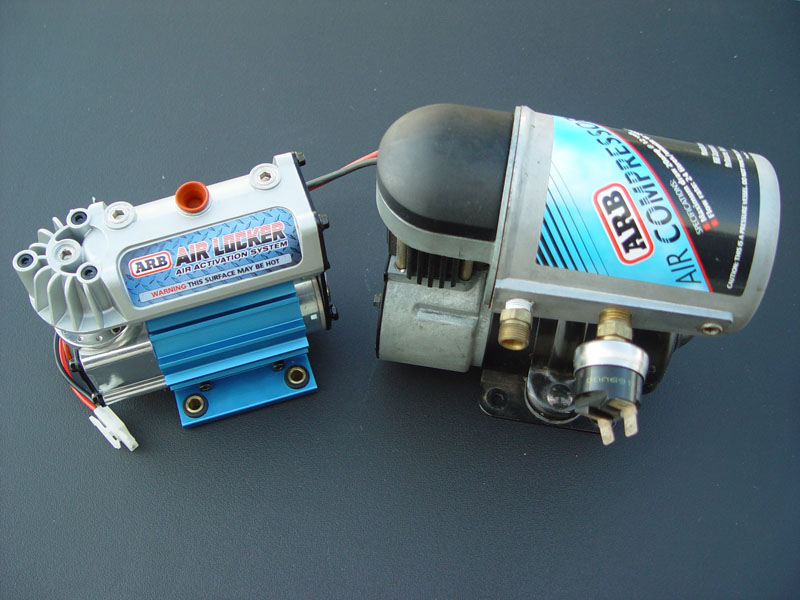

Компрессоров у arb два типа, большой CKМA12 и маленький CKSA12.
Тот, что слева, CKSA12, стоит тысяч пять и его для переднего блока вполне достаточно.
А со штатным компрессором задней блокировки, боюсь, не получится. Давление он создаёт меньше (раза в два) , чем требуется для rd110. В арбешном компрессоре, кроме самого компрессора, встроен ещё ресивер. То есть будут две кнопки управления, одна для создания нужного давления в ресивере, другая открывает клапан, воздух попадает в блокировку и дифф, практически мгновенно лочится.
