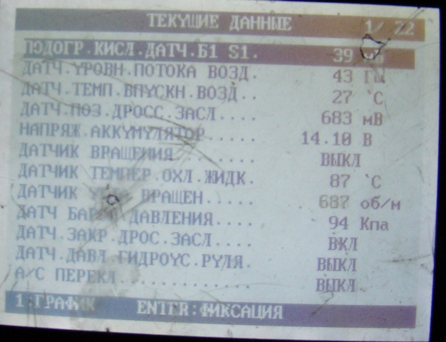

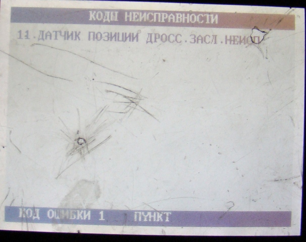

Гляньте мою диагностику. Ошибка АКПП, почему?

Re: Расшифруйте параметры диагностики
там же русским языком написано датчик ТПС либо регулировать если не поддастся то на помойку
На какие параметры работы двигателя и АКПП он влияет?
Момент переключения, ну и оптимизация топливной смеси в зависимости от открытия дроселя

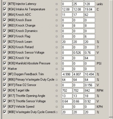

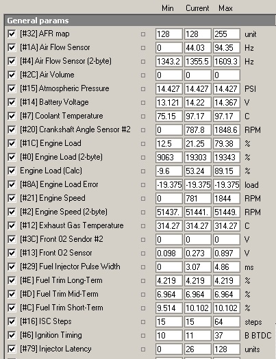

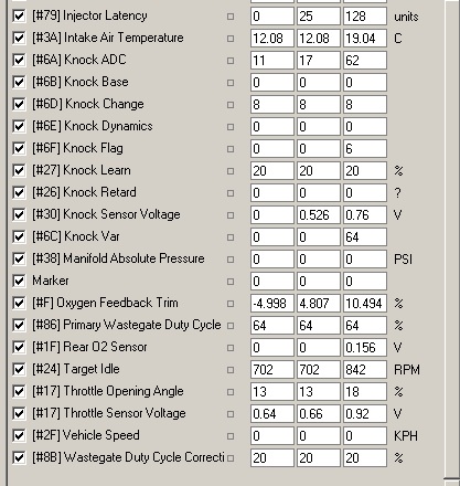

Помыл форсунки и сделал новые замеры, время открытия форсунок снизилось в остальном ничего не понимаю гляньте и скажите свое мнение пожалуйста
Заводится только почему стал хуже до етогос пол пинка заводился щас приходится покрутить стартером секунды 3-4
mike, а хто баловался с педалью газа на первой табличке? На ХХ дроссель то закрыт должен быть, а видно как будто педаль газу нажимали.
средняя колонка ето данные на холостых при заводке обороты подпрыгивают и прописываются в правую колонку, заводить двигатель же приходится после запуска программы
mike, так дроссель всё равно должен быть закрыт. РХХ в момент пуска работает.
Дак он итак закрыт, я вообще когда все подцепил первый раз был удивлен тем что датчик ДПДЗ показывает что дросель открыт почти на 16% и как оказалось для митсубов ето нормально...... И если его выкручивать в крайнее положение то показание примерно 5% открытия дроселя, хз почему так но ет на всех митсубовских двигателях.
