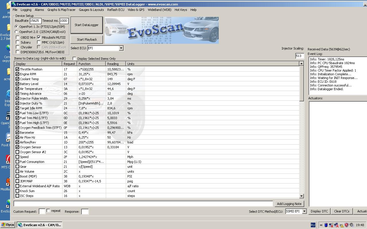

Расшифруйте пожалуйста данные диагностики. во вложенном файле выскажите пожалуйста мнения по работе двигателя а то замучился я уже с прожорливостью в 25-30 литров на сотню машинка в подписи
на ходу потестить к сожалению не удалось т.к. ослаб шкив коленвала (((( хотя стоял новый болтик..... Завтра попробую его прикрутить обратно и потестить ето все на ходу и вв разных режимах

Время открытия форсунок injector pulse width 3,84 ms , незнаю как на обычном моторе, на GDI это очень много. Думаю надо сравнить результаты диагностики с исправным авто с небольшим расходом, и будет понятно куда лезть. Я вот жду от Nemarov результаты его диагностики уже неделю =) Все никак человек не успевает.

мне тоже етот параметр не нравится но вот какие правильные значения должны быть.... так же странно датчик ТПС показывает что дросель открыт на 10%nippon писал(а):Время открытия форсунок injector pulse width 3,84 ms , незнаю как на обычном моторе, на GDI это очень много. Думаю надо сравнить результаты диагностики с исправным авто с небольшим расходом, и будет понятно куда лезть. Я вот жду от Nemarov результаты его диагностики уже неделю =) Все никак человек не успевает.

Незнаю что с датчиком, из-за него может жрать. На ХХ положение должно быть 0.

согласен, щас со шкивом разберусь и отстрою етот датчик и сделаю логеер а то щас при попытке воспроизвести записанный лог прога пишет типа сначала устраните проблемы с датчиком TPS а потом я вам выдам какие нибуть данныеnippon писал(а):Незнаю что с датчиком, из-за него может жрать. На ХХ положение должно быть 0.

немогут у митсу показания на холостых являются нормальными......nippon писал(а):Ну то есть проблема с ТПС имеет место быть =)

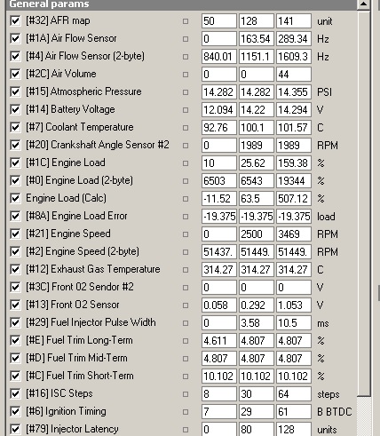

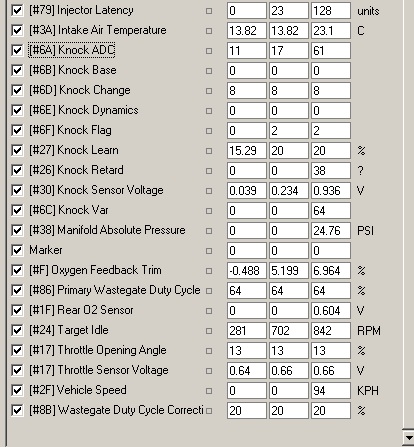

Добавил пару картинок, может по ним кто нибуть сможет что нибуть сказать

3.8 мс на форсунке - дохрена чёто. Должно быть не больше 3.3 на хх. Подключу свой П2 к компу - скажу сколько у меня. Вообще чё с бензонасосом?

с него все и началось умер родной, поставил как все от 10ки расход с 15 взлетел до 30и, купил какой то неоригинальный до 2,5л потом, опять купил тот что до 4х литров, щас стоит оригинальный. а расход 23-27 городZILLA писал(а):3.8 мс на форсунке - дохрена чёто. Должно быть не больше 3.3 на хх. Подключу свой П2 к компу - скажу сколько у меня. Вообще чё с бензонасосом?
на последней картинке 3,5мс это на 2500 оборотов в движении на 1й передаче
