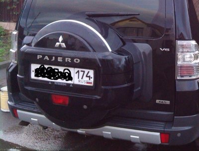

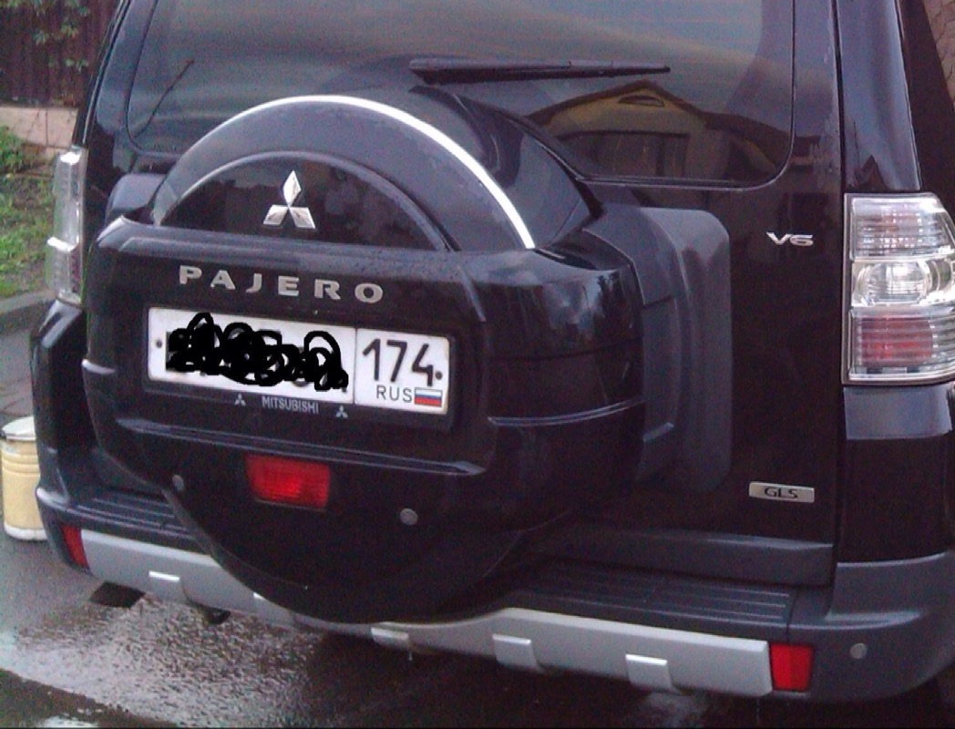

Подскажите пжст...
Где по штатному, тоесть в оригинале, установлены датчики заднего парктроника на Pajero IV дорестаил?
Друзья установщики допа подогнали хороший, но не дорогой парктроник, хочу сделать максимально похожим на оригинал, но запутался куда сверлить датчики!? Мнения разделились, кто ставит два в бампер и ещё два в кожух запаски, а другие все четыре устанавливают в бампер, подскажите как в оригинале!? Те же допщики скинули схему, там все четыре в бапмере!
Можно как-то понять еще и ориентировочные расстояния, как сверлить бампер? Но интересует именно оригинальная, заводская установка!
Спасибо.
Спасибо.

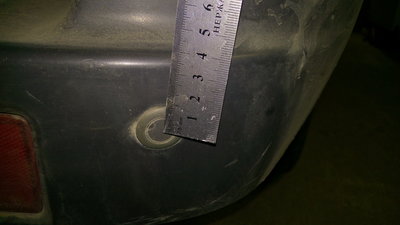

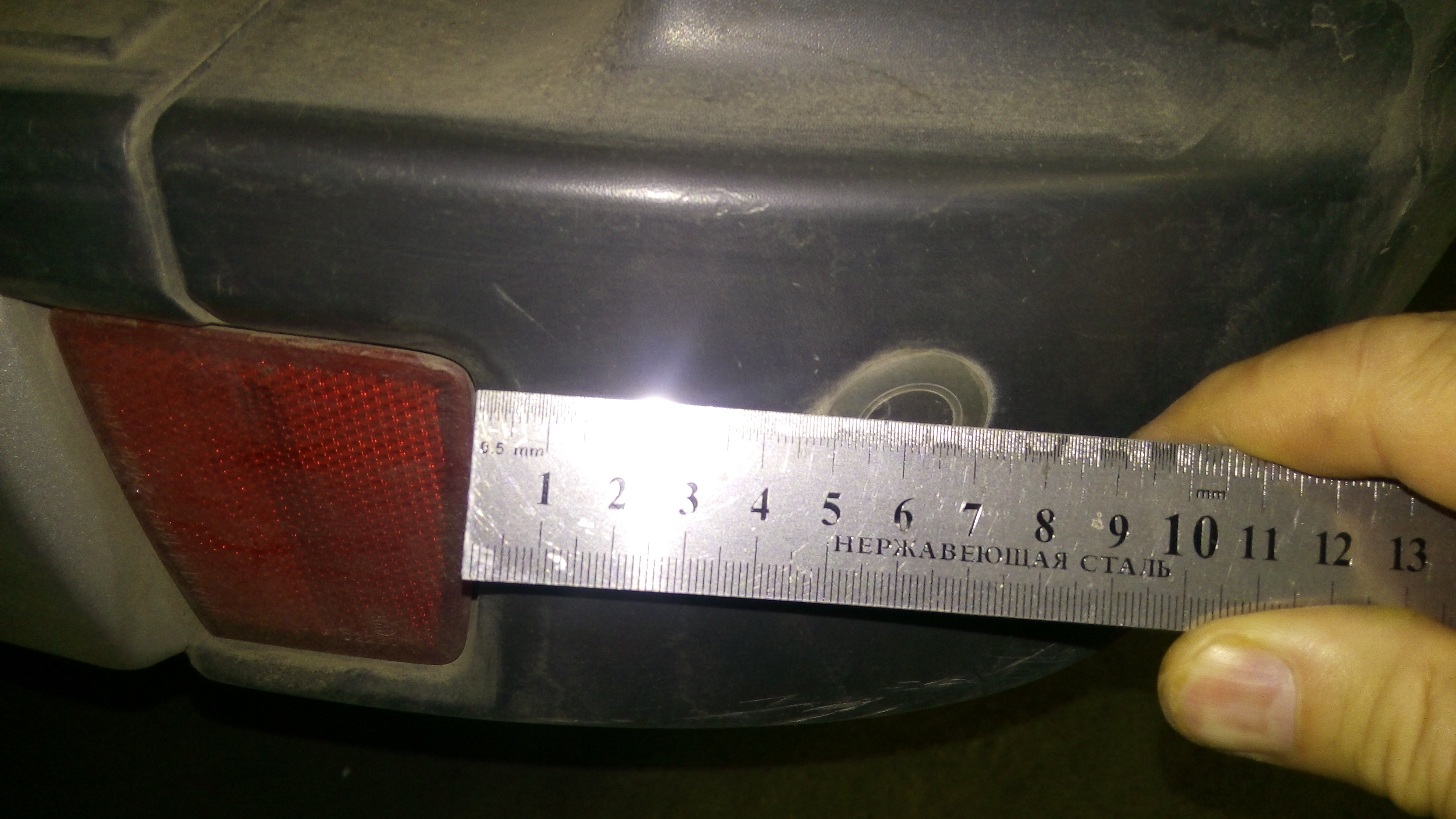

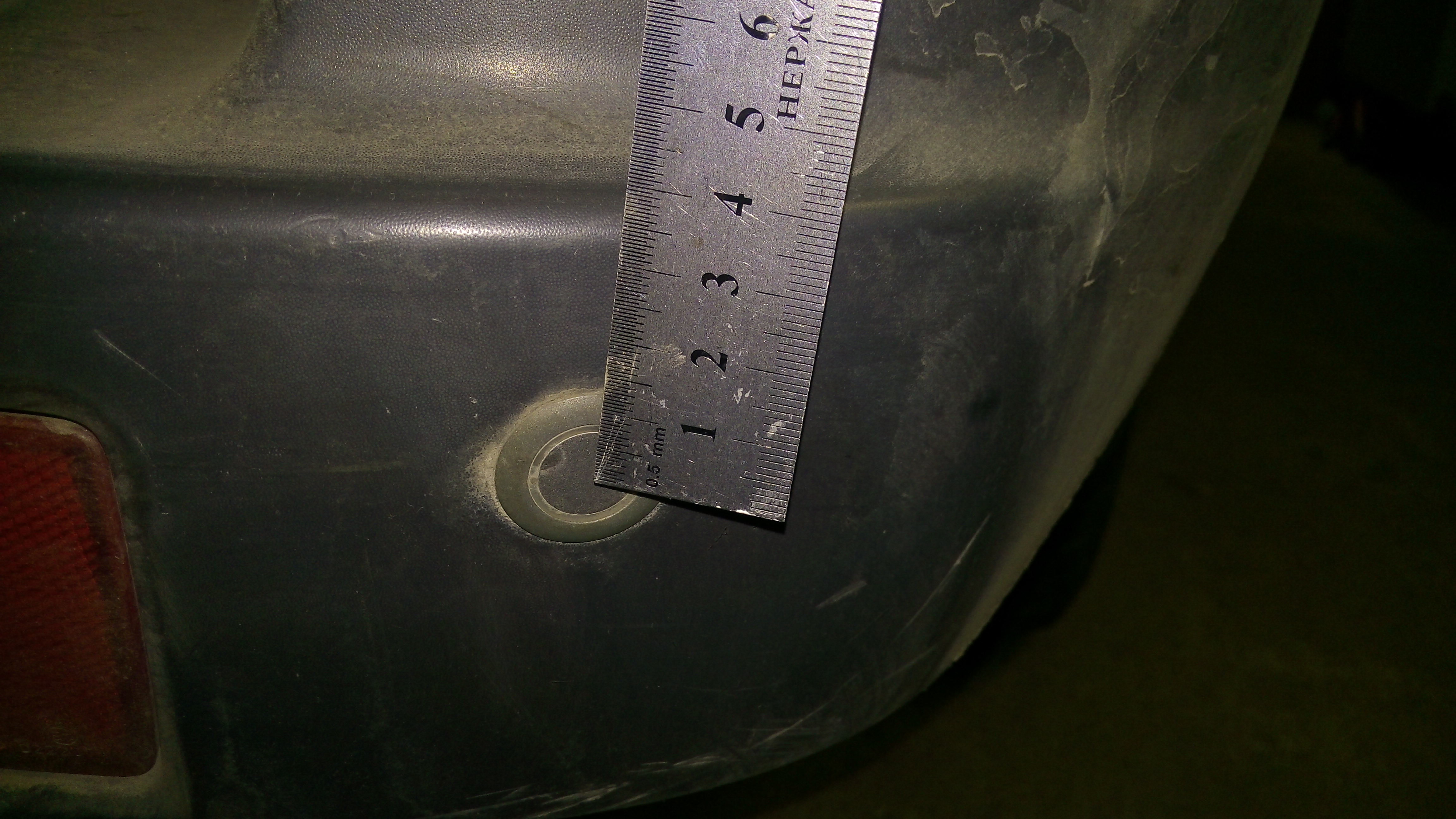

А можно как-то уточнить, хотя бы ориентировочные, расстояния где сверлить?Виктор74 писал(а):Вот заводская установка:
Например от верхнего угла катафота и от верхнего перегиба - это в бампере!?
И от нижнего угла противотуманки и верхнего перегиба - это в кожухе запаски!?
Спасибо...
