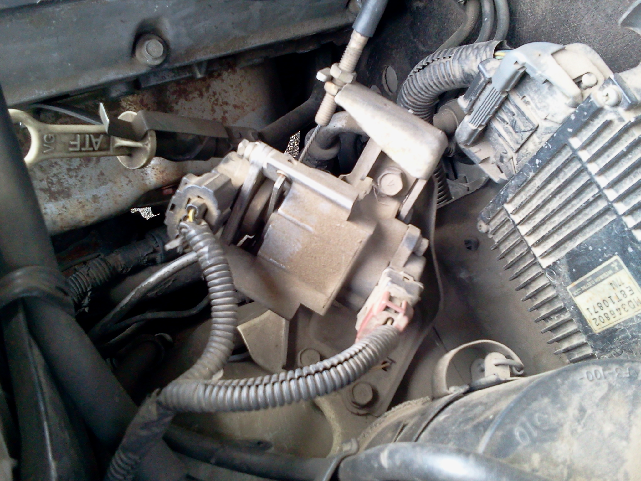

В свете процесса установки Жедайского мотора прошу помощи форумчан.Нужны фотографии педали газа и того блока,в который уходит трос газа,а так же места соединения топливных шлангов.

а нету там тросика там датчик на педали стоит и дросель електронный......Димариканец писал(а):В свете процесса установки Жедайского мотора прошу помощи форумчан.Нужны фотографии педали газа и того блока,в который уходит трос газа,а так же места соединения топливных шлангов.

а чо там в салоне то? тебе побольшому счету пох должно быть то? ! НЭ ? блок ЭБУ под капотом+ от него провода на двигу.. все! больше ниче не надо!

у него педаль вроде электронная,Nemarov писал(а):а чо там в салоне то? тебе побольшому счету пох должно быть то? ! НЭ ? блок ЭБУ под капотом+ от него провода на двигу.. все! больше ниче не надо!
P.S. если педаль будет нужна пиши, есть такая у меня с датчиками

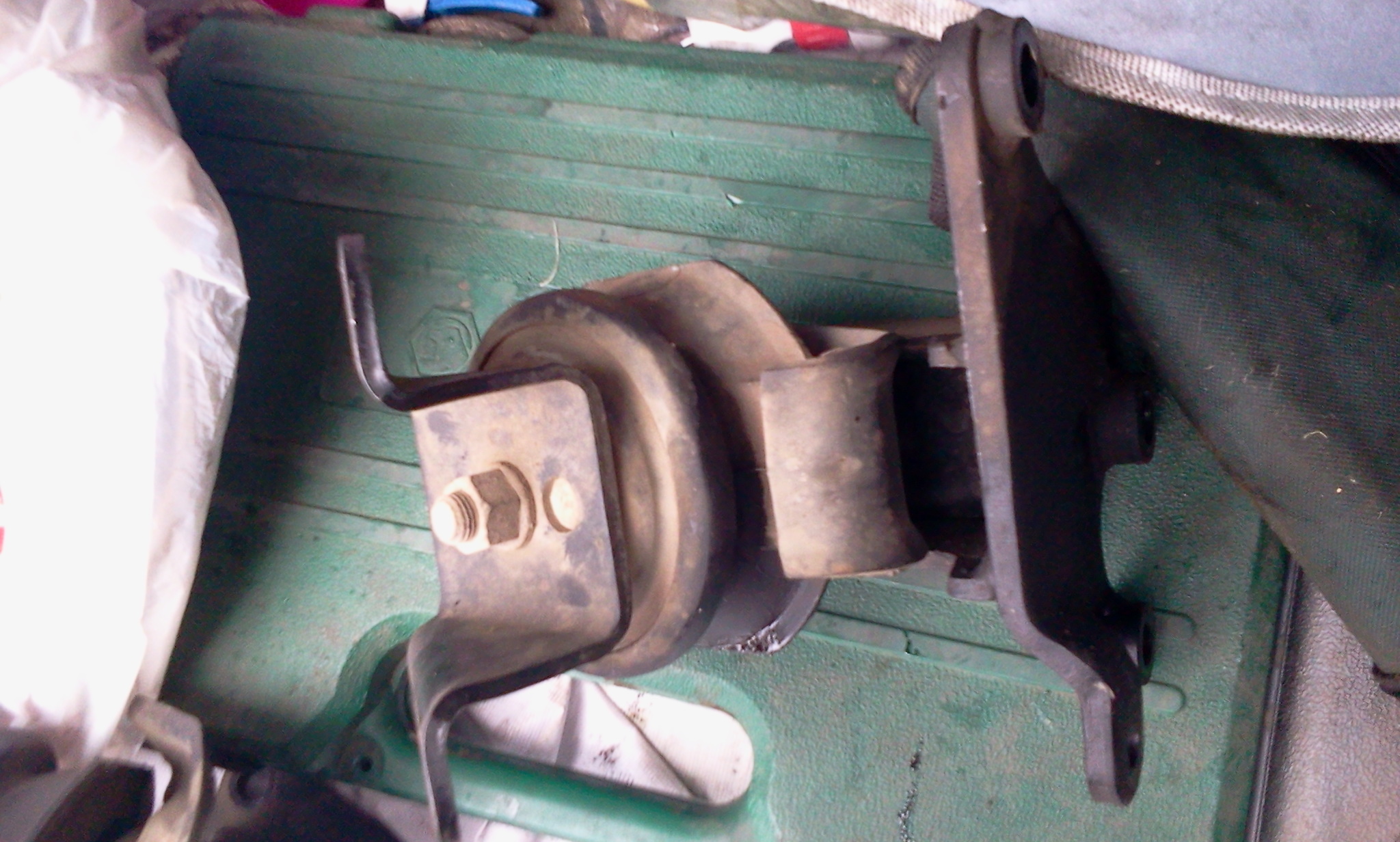

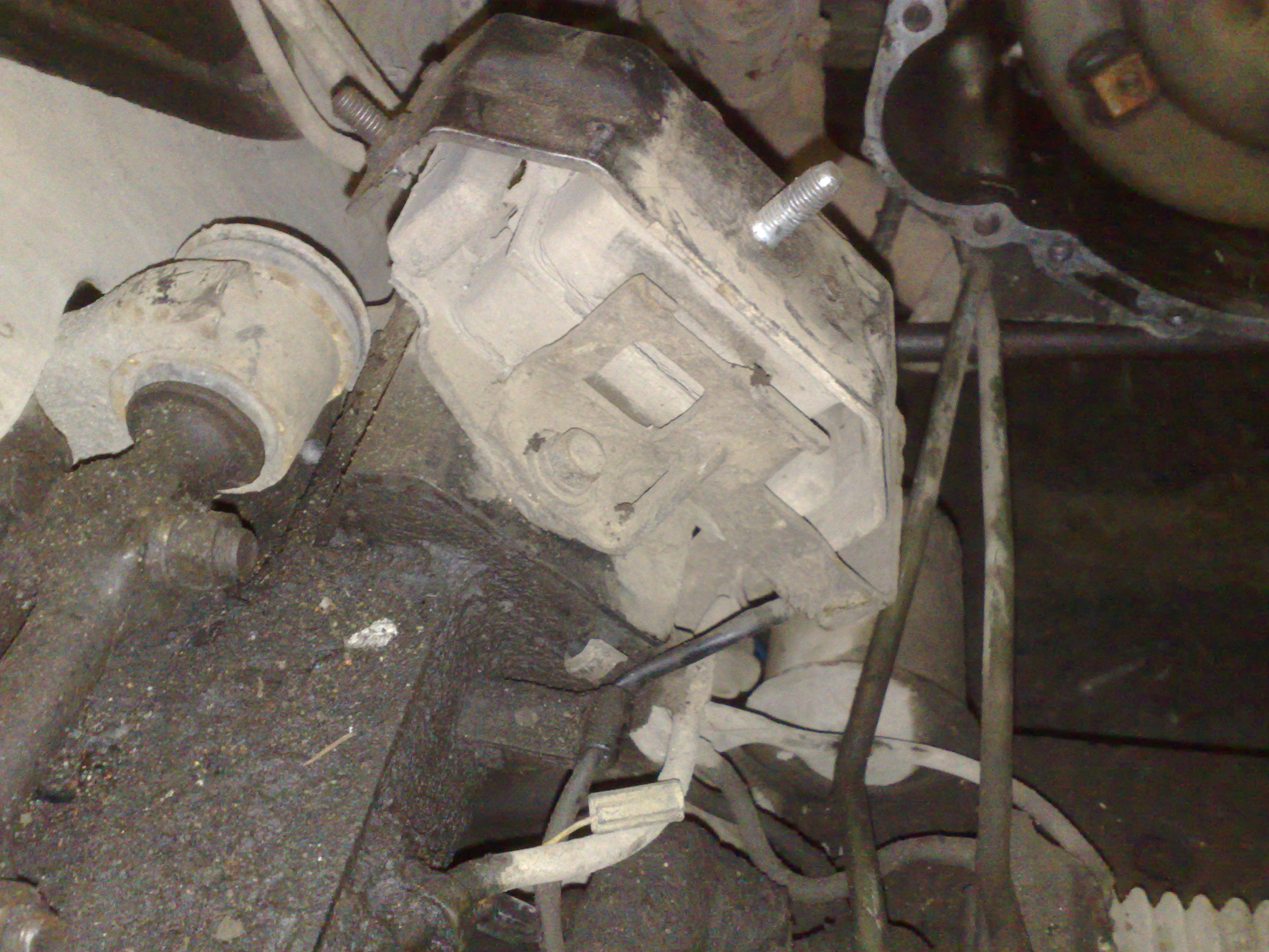

Одной из закавык оказались подушки крепления двигателя... На автомобиле от предыдущего мотора остались вот такие:
А вот кронштейны на двигателе стоят вот от таких подушек:
В чем здесь был прикол,пока не знаю,есть подозрение,что эти подушки были с мотором,который в свою очередь был вроде как от Делики-замечательного велика...

подухи которые стоят у тебя они от MPI мотора.. мои от ГДИ... гену надо или колхозить. .или тут на форуме в разделе электрика вроди ктото заколхозил гену от волги.... а разве у тебя мотор без навесного?

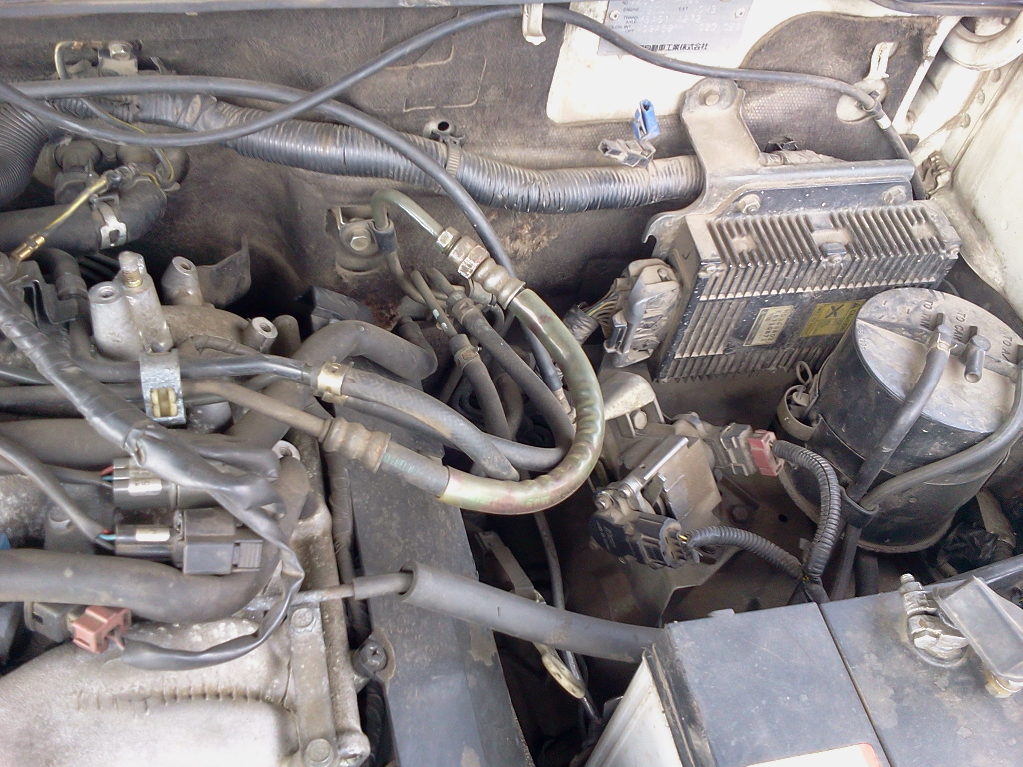

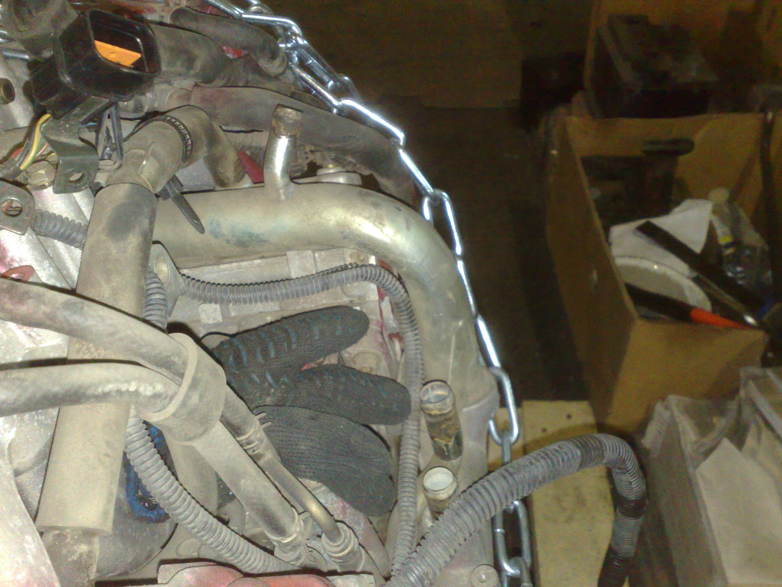

На моторе есть коса,которая идет на генератор,стартер,на датчик на коробке,и приходит к монтажному блоку. Но вот в районе монтажного блока от этого пучка отходит разьем,который не стыкуется со старым,и отличается количеством проводов.Вот здесь-то и придется колхозить.
Ещё одна закавыка-на МПИшном моторе в топливной системе один обратный шланг,на Джедае их два...

Да дружище насос действительно другой там 2 обратки у джидаев, подухи от МПИ и от ГДИ разные, и еще я думаю много подводных камней встретишь сожалению, где то был у меня насосик от джидая, в общем по запчастям пиши спрашивай

Камней много,но неразрешимых нет.На тему обратки,топливные модули разные,но буду оставлять МПИшный,так как выходные характеристики у них одинаковые.Надо только разобраться,почему две обратки,чтоб понять,в каком месте их соедиить.Как предположение-одна обратка с топливной рампы,как и у МПИ,вторая-непосредственно с ТНВД,для сброса избыточного давления.
Вопрос с подушкой решается установкой подушек от Джедая.
Основной гемор-электрика,в которой я не то,что бы не силен,а совсем боюсь.

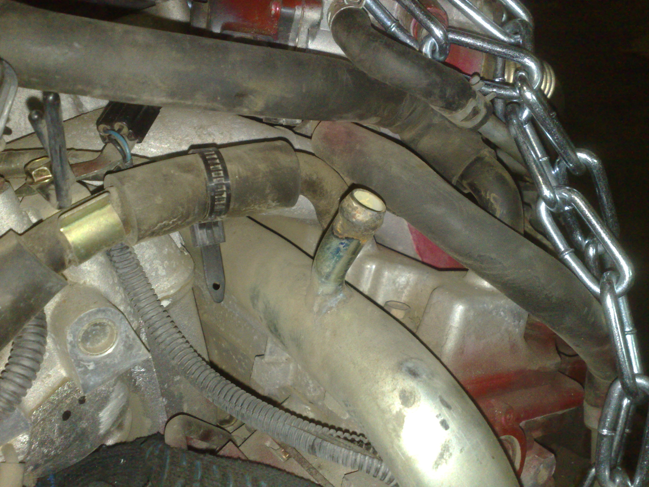

Вот ещё вопрос. Куда идет шланг системы охлаждения? Выход в районе ТНВД.Ниже него два шланга на печку.

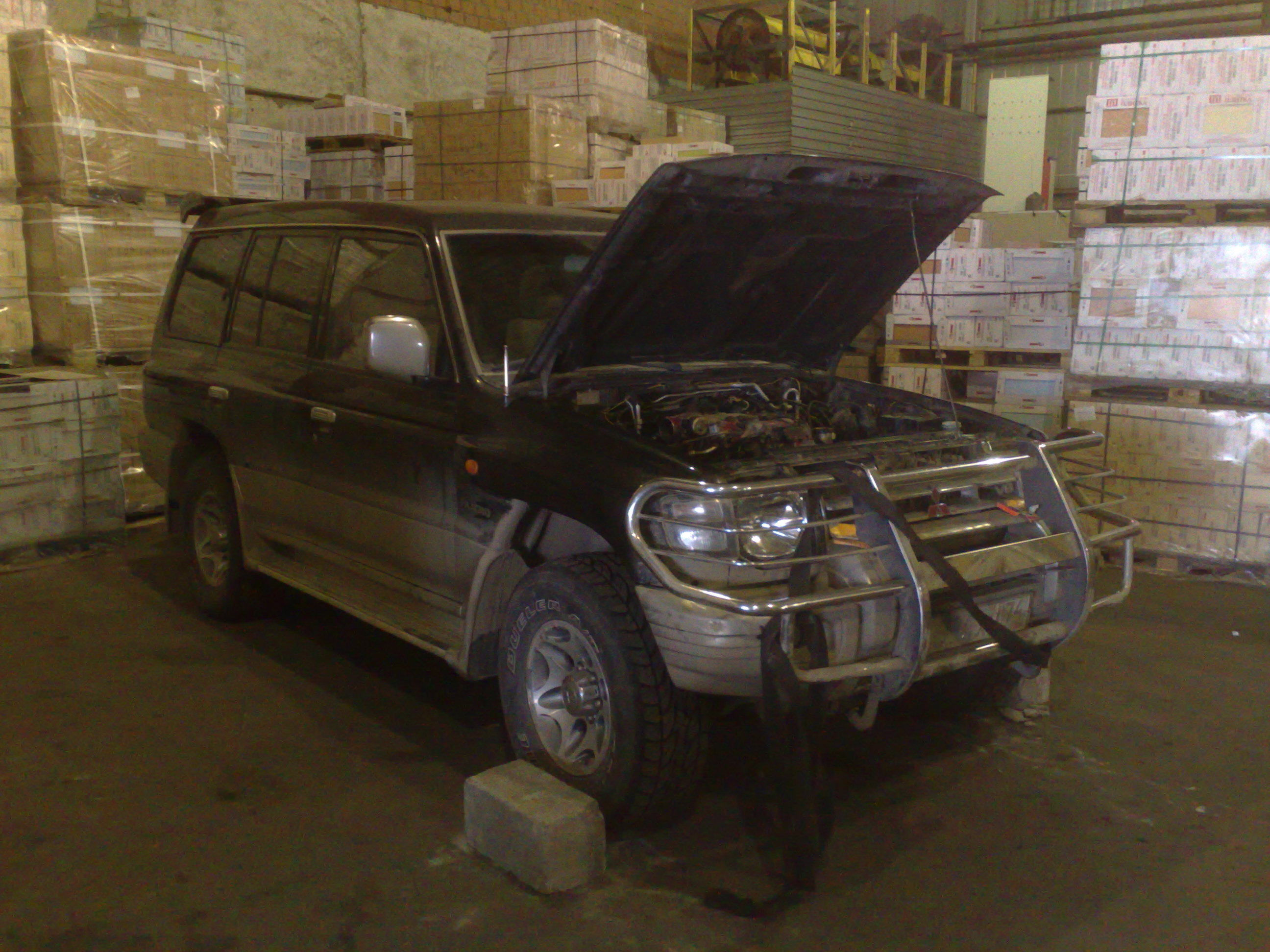

А вот кстати сам виновник торжества:

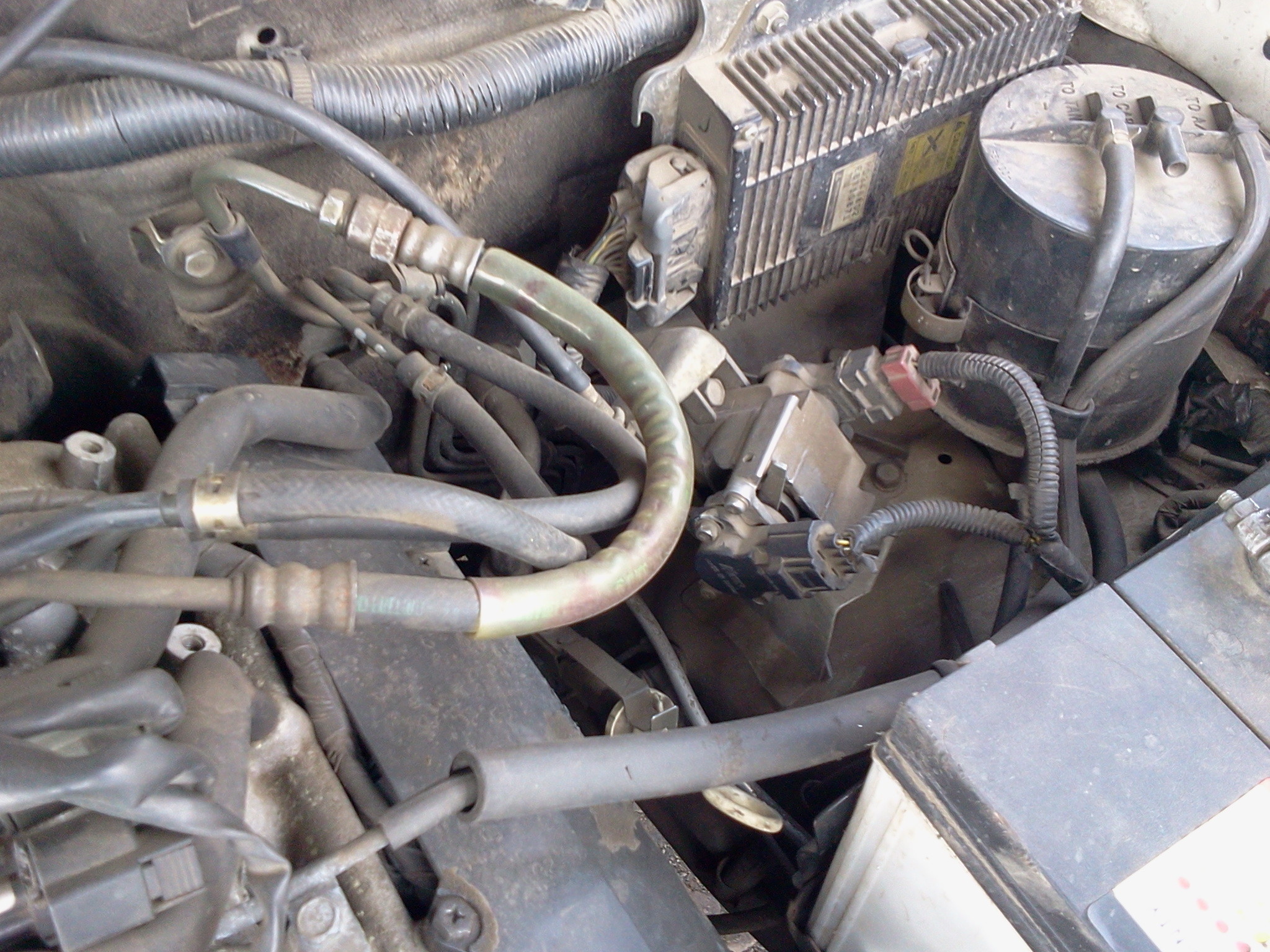

решил продублировать сюда :

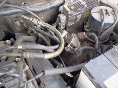

вобщем пидаль на джыдае у мну обычная, без датчиков... с нее трос уходит в блок... блок на фото
PS... если у топикстартера получиться переделать МПИ в ГДИ, то дружно сделаем ФАК по этому поводу
и скинемся автору на язчег пига
