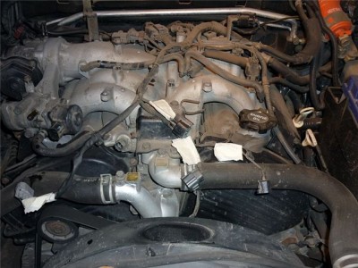

Ситуация.Стоял на машине П2,1998 г.в,араб,мотор 6G74 GDI,работал,и умер.Отдали его,мотор, туда,где взяли,в другом месте заказали другой.И пришел он. И маркировка на нем вроде такая.Но вот впускной коллектор не такой.Фотографий непосредственно моих нет(расстроился,не подумал об этом),поэтому нашел по форуму похожее,дабы понять принцип,в чём отличие.Внимание,вопрос знатокам.Это одинаковые моторы,или разные? И как жить-поступить далее?

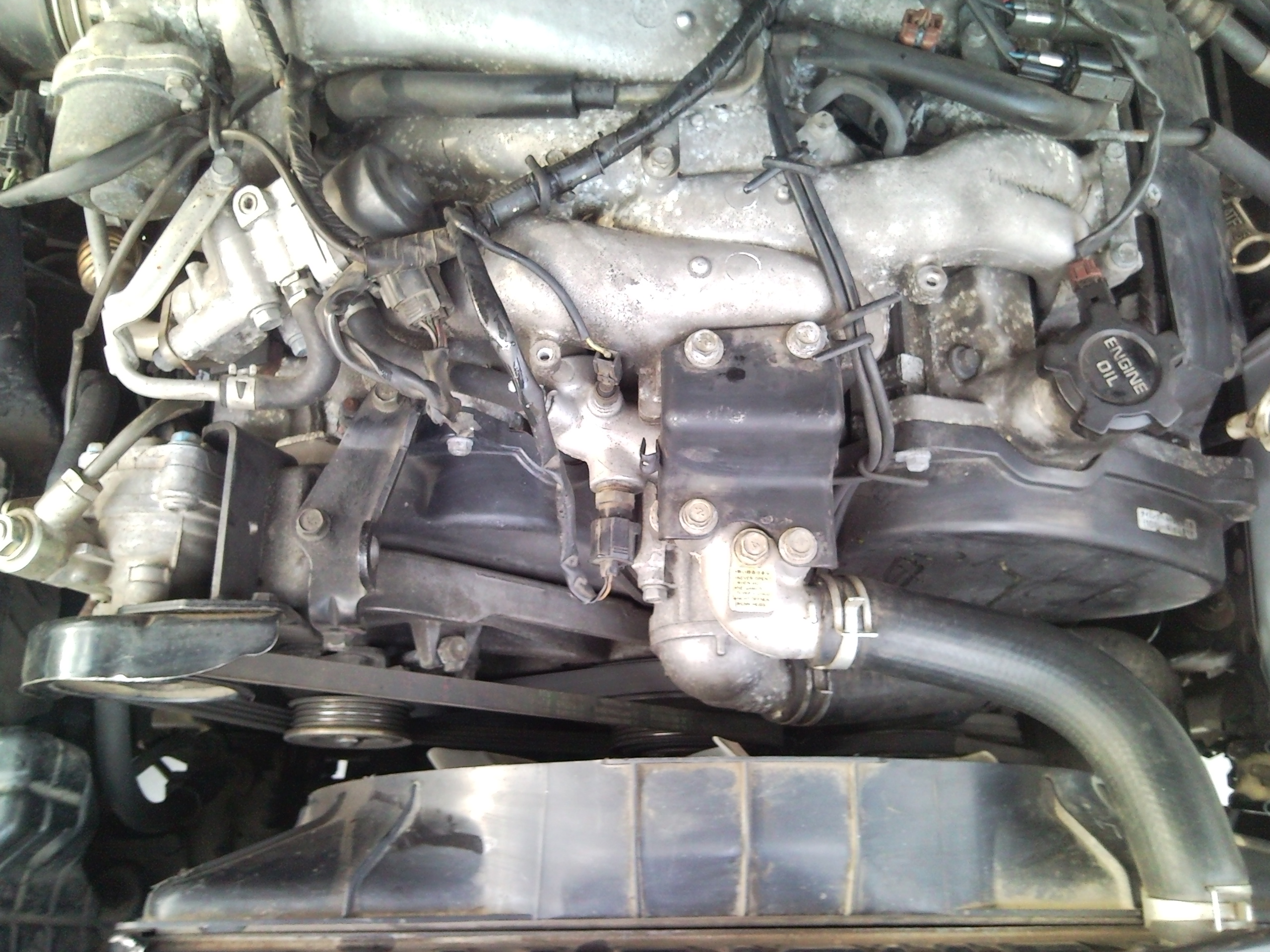

на фото 1 двигатель MPI
Pajero 2 6G74 DOHC 3.5литра АКПП 1995 год super select кузав 45w Long Wagon 7 мест (Продан)
BMW e39 turing акпп
Контрактные запчасти без пробега по РФ тель 8-908-271-80-78
BMW e39 turing акпп
- Смайлик
- Сообщения: 11301
- Благодарил (а): 263 раза
- Поблагодарили: 682 раза
Re: 6G74 GDI-пришел мотор такой,но другой...как жить дальше?
+1, у меня такой точно, это не джидай 100процентов.mike писал(а):на фото 1 двигатель MPI

Фото не непосредственно моего мотора,просто на нем видно ресивер впускного коллектора,какой был на умершем моторе. Блин,чего-то я очкую,что я сам не то заказал.... Хотя,когда заказывал,человек пробивал по ВИНу,показывался Джедай,и только джедай. Тогда вопрос возникает,где стоит ТНВД-если смотреть на двигатель,стоя перед машиной-под ресивером слева,примерно под гофрой воздухана ?

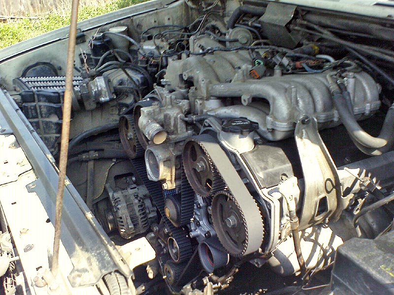

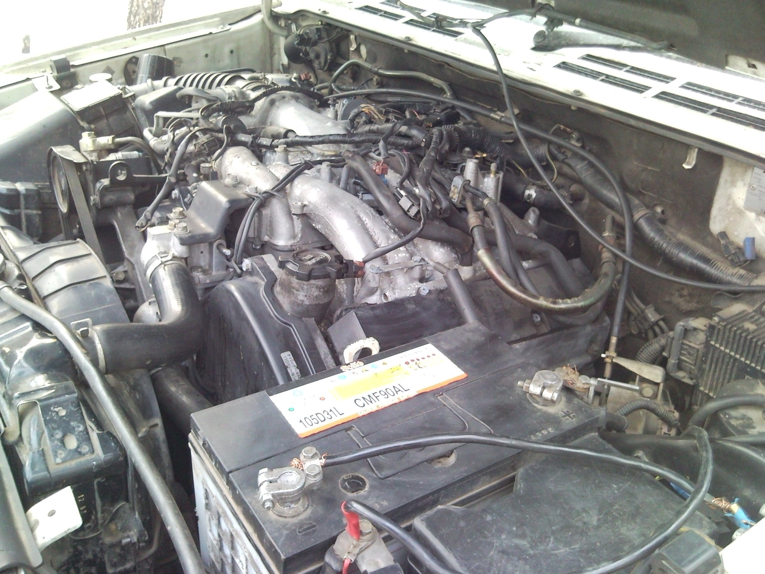

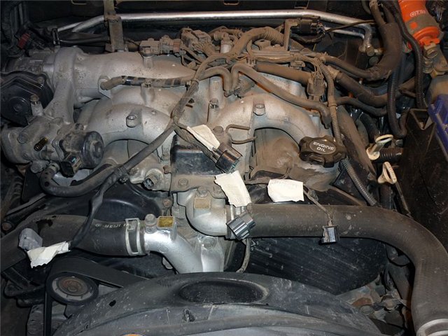

вот сегодня нафотал свой джидай.. у меня пыж 2 07 года, а мотор от пыжа 3 2000 года.. немного отличается, но джидай есть джидай! на новом моторе нет какогото датчика или хз ,вобщем фишка одна лишняя, но на полет не влияет
) нюхай фоты:

это слухай! у тебя мотор котрый на фото это не джидай! 100 % .. я так чую что это МПИ... а он у тебя с мозгами пришел мотор?? машину завел или просто мотор поставили и приплыли?

Nemarov у тебя гидрач слева как стоишь к машине, у меня нет. Так что у тебя мотор от 2 паджера. И коллектор у тебя не такой как у меня, кстати, где результаты диагностики?

значит надурили что от третьего пыжаnippon писал(а):Nemarov у тебя гидрач слева как стоишь к машине, у меня нет. Так что у тебя мотор от 2 паджера. И коллектор у тебя не такой как у меня, кстати, где результаты диагностики?

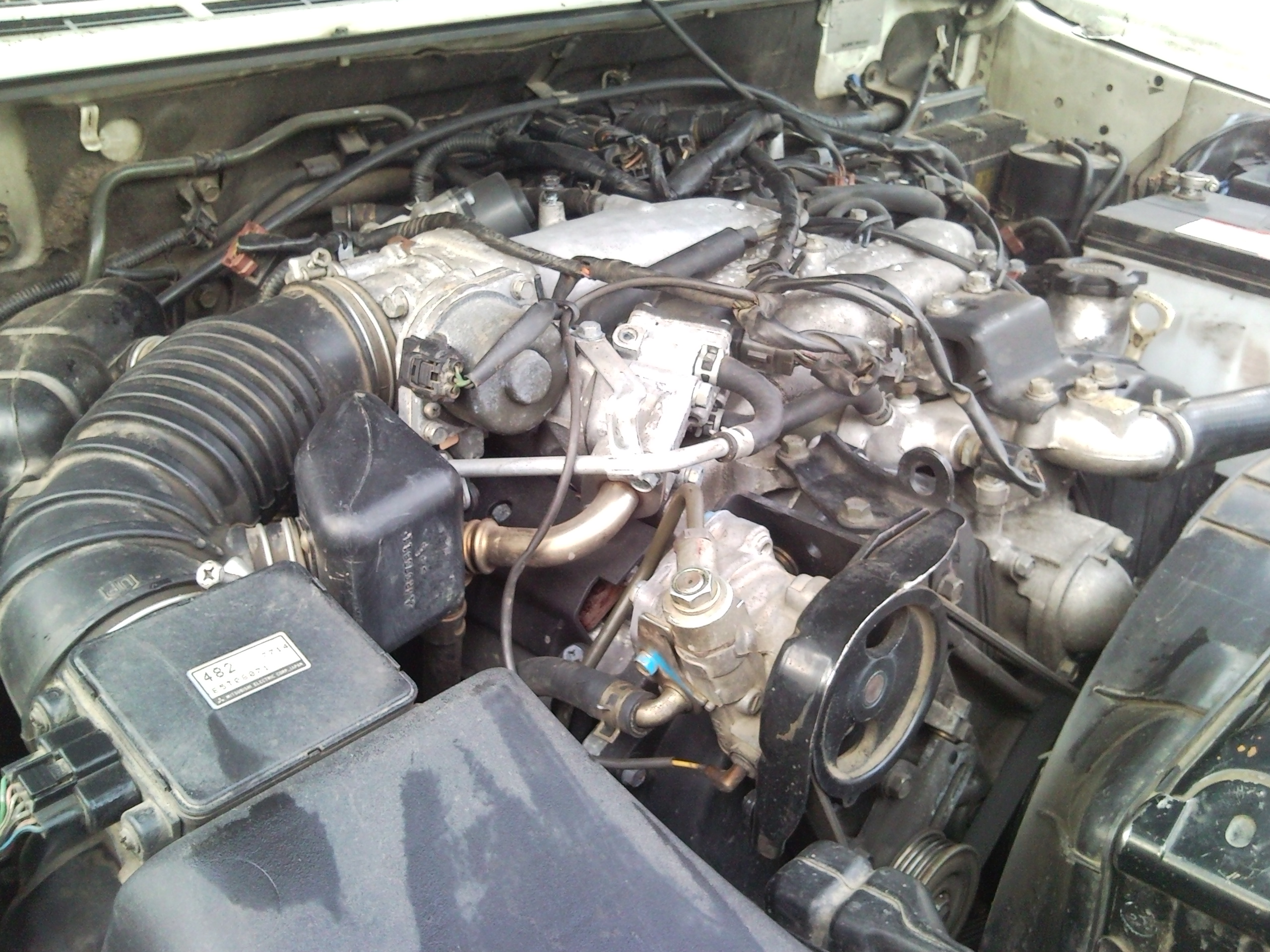

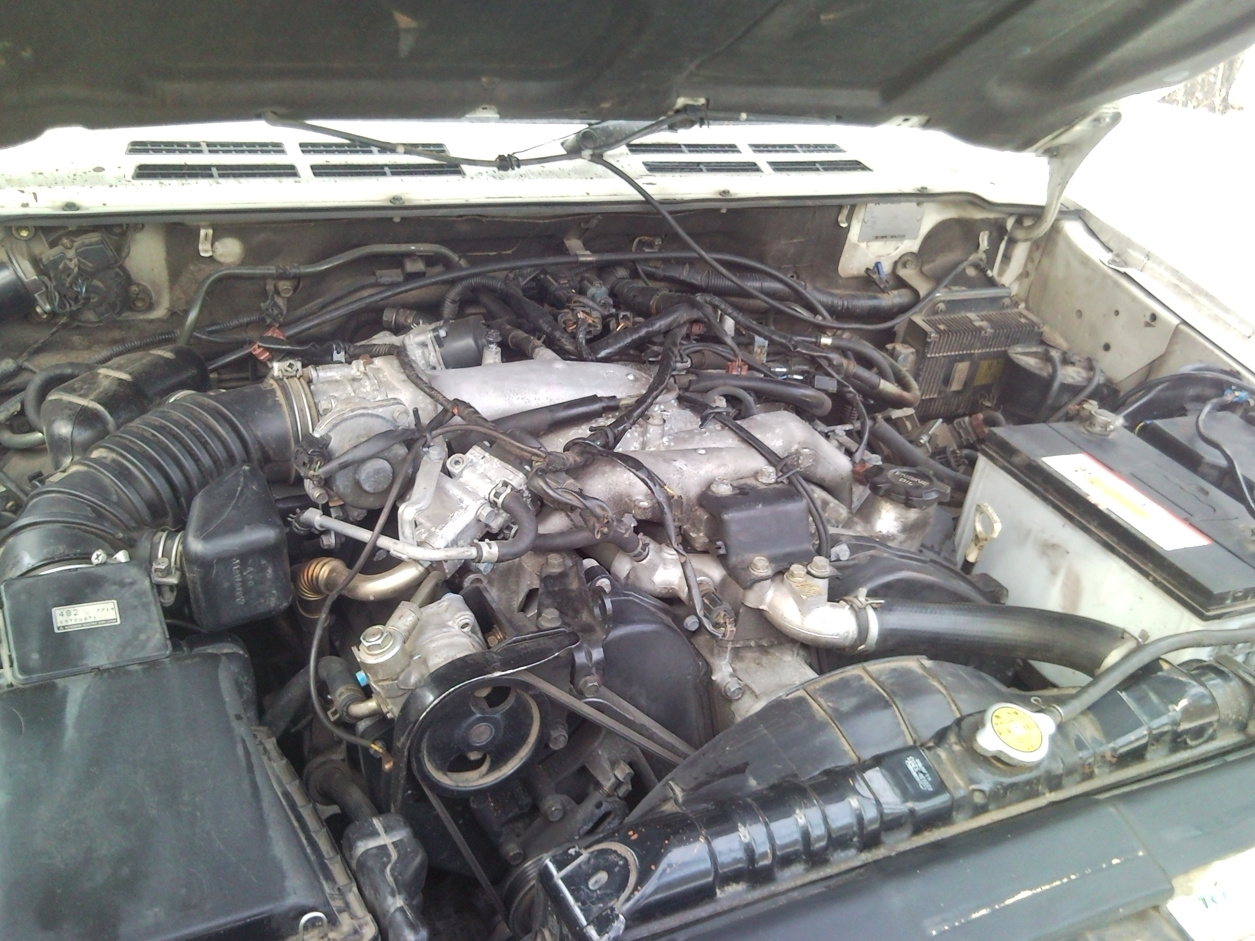

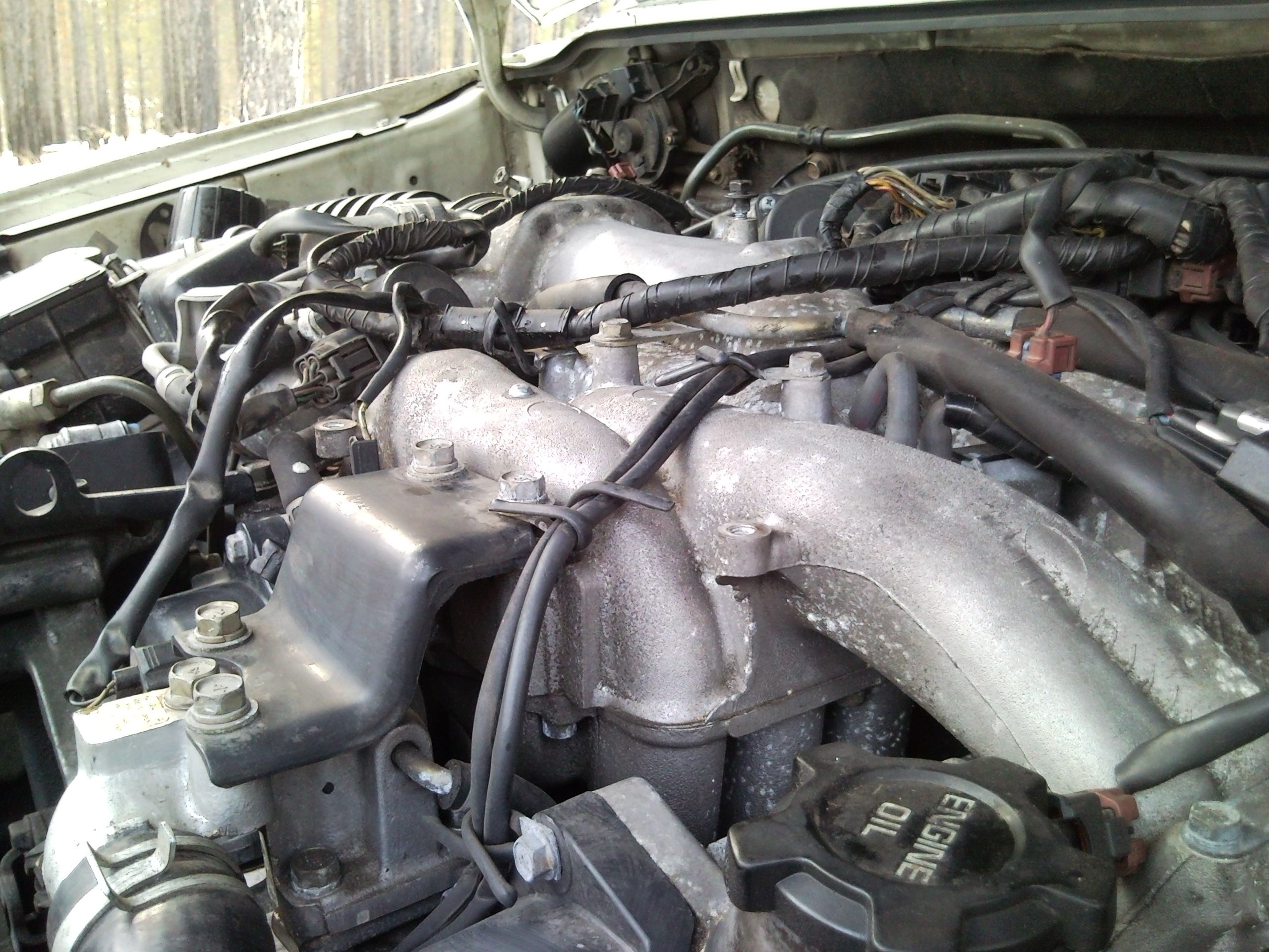

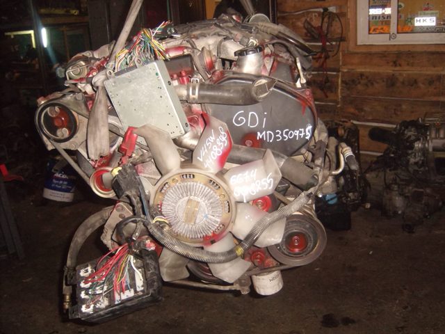

Вот кстати фото мотора,который пришел...

ну не сЦЫ!! у тебя мотор чистый ЯПОНСКИЙ ДЖИДАЙ
