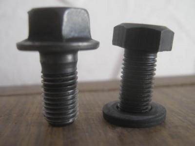

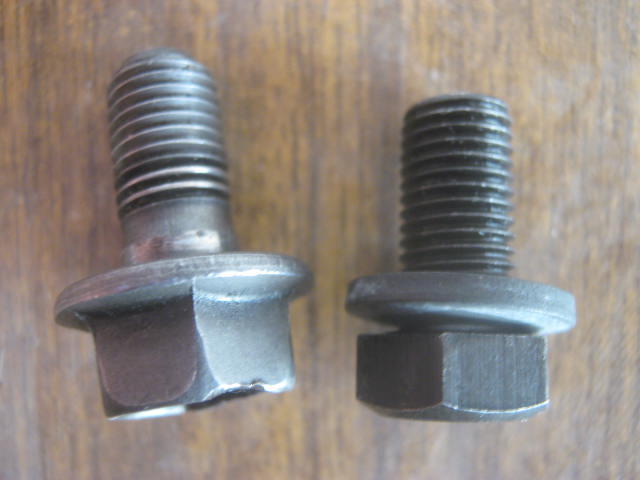

Большое спасибо за предложение. УРА! УРА! ВОТ только что нашел на большом авторынке болты с пружинными шайбами и еще на верочку клей взял. будет чем сегодня заняться в гараже. тем более ПЯТНИЦА:) итак болты были по 40тенг(8руб),шайбы по 20тенге(4руб),клей - 300тенге(60руб).всего я отдал 750тенге(150руб). мне еще типа скидку сделали,как последнему покупателю. сворачивались они уже потихоньку.
БОЛТЫ ОТ КРЕПЛЕНИЯ ШАРОВЫХ АВТОМОБИЛЕЙ ГАЗ. ЭТО ДЛЯ ТЕМЫ ВЗАИМОЗАМЕНЯЕМОСТИ.
заверили меня что на разрыв должны быть крепкие. Шайбы примерно из той же оперы.
