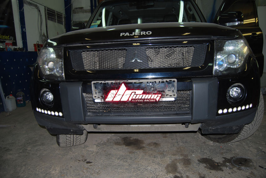

Смотрите какие в установочной студии ставят http://www.ilr-tuning.ru/.

gunsman писал(а):Смотрите какие в установочной студии ставят http://www.ilr-tuning.ru/.
А растояние от земли до х.о. какое?Там же определённое должно быть.
Позвонил...18000 с установкой :=-O:
:=-O: Товарищ на днях поставил, по шесть штук, корпуса черные. Час времени и 3 т.р. вместе с работой. Тот же Китай, один в один как на фото... Хорошо ребята за идею денег лупят :*THUMBS UP*: ::-D:

dem-en писал(а):
Мне не поставит? :*DRINK*:
