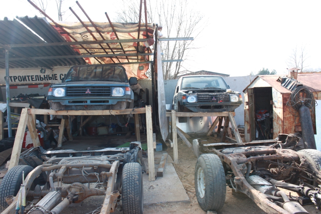

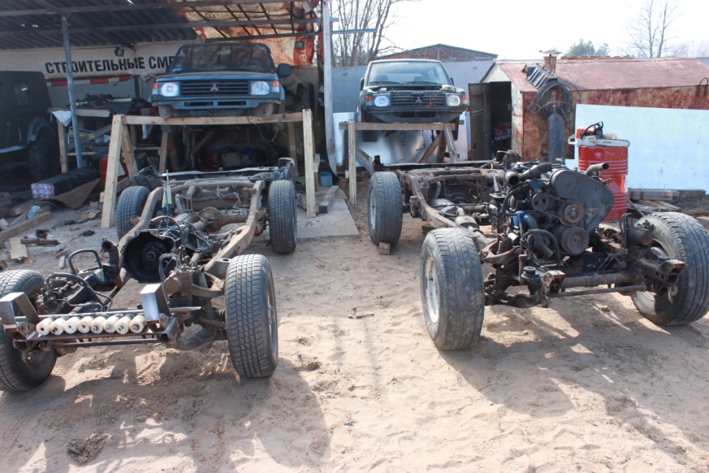

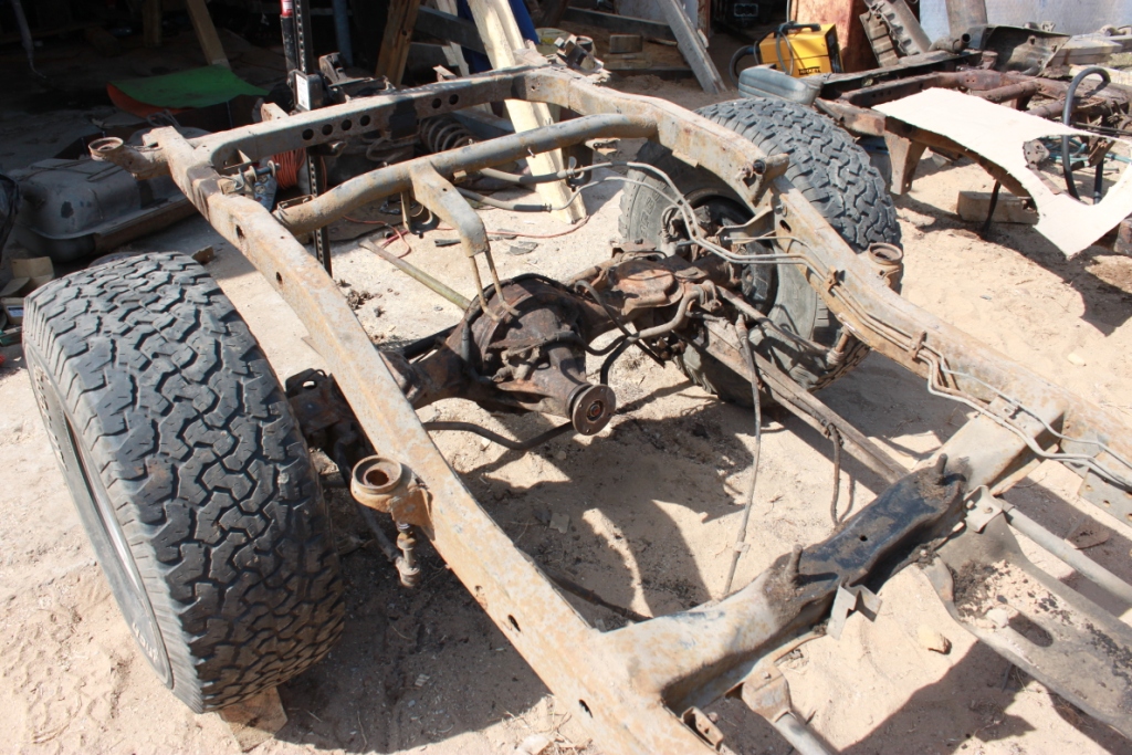

Все так же при помощи тех инструментов и той же матери выкатил вторую раму(лучше все же это делать в двое, что то запарился)
Можно считать самое легкое по зади.

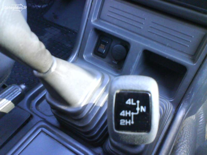

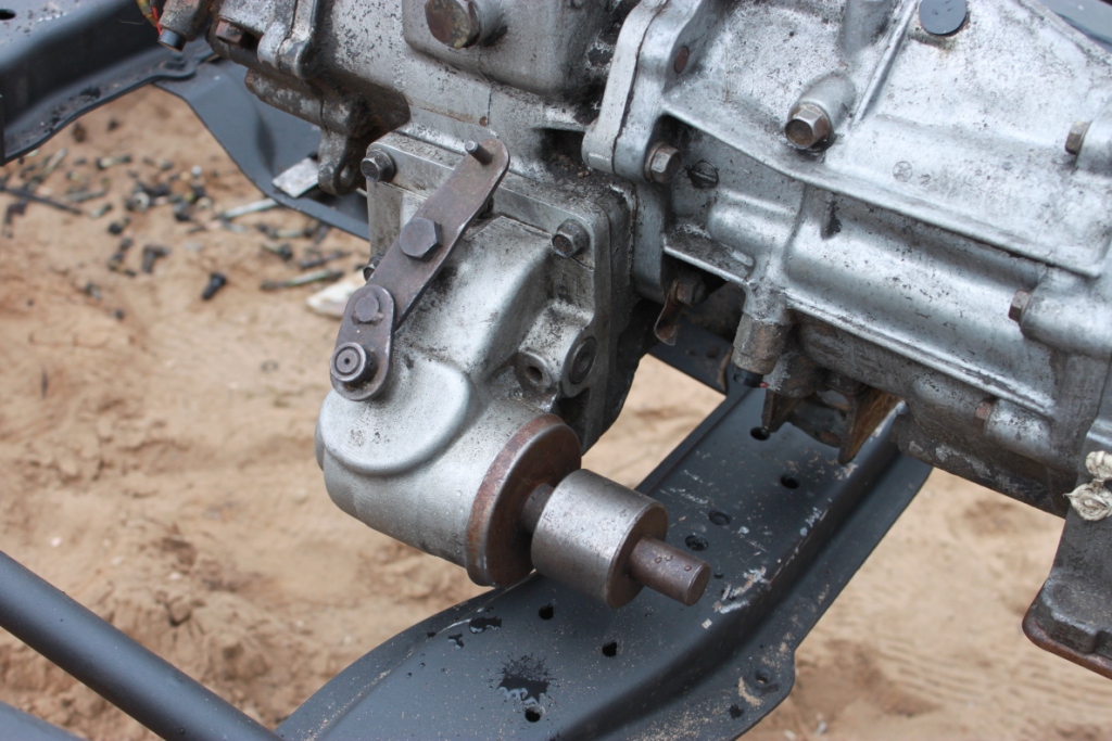

Подскажите, пожалуйста, а где блокировка?pinkerton писал(а):1995 год, 2.5тди, партайм с блокировкой.
У меня такая же раздатка..., но я так понимаю:
2Н - задний привод
4Н - полный
N - нейтраль через которую включается понижайка
4L - полный привод (понижайка).
Где и как у Вас включается блокировка? И о какой блокировке идет речь?
А то я может не совсем полно юзаю свой авто...я как бы пока новичок в этом деле.
А предыдущий хозяин вообще был чайником...раздаткой не пользовался вообще. Ездил только по асфальту на заднем.

На панели возле розетки, обычно там кнопка блокировки.

Ок. Спасибо.
У меня такой кнопочки нетути(
Выходит нет и блокировок....

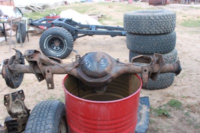

В задний мост еще и шланг воздуха должен подходить.
По ходу с права.
По ходу с права.

- pinkerton
- Сообщения: 1015
- Зарегистрирован: 09 сен 2009, 21:11
- Двигатель:: 4М40, 4М40
- Мой автомобиль(и):: Pajero рестайл 4М40, БФГ АТ 33",коротыш на лапах, Bogger 38x15 R15
- Откуда: Минск
- Откуда: 4х4.by, Минск
- Благодарил (а): 9 раз
- Поблагодарили: 6 раз
Re: Сбылась мечта, купил что хотел

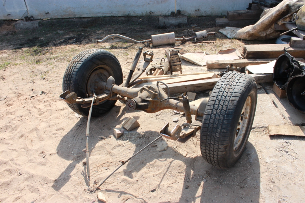

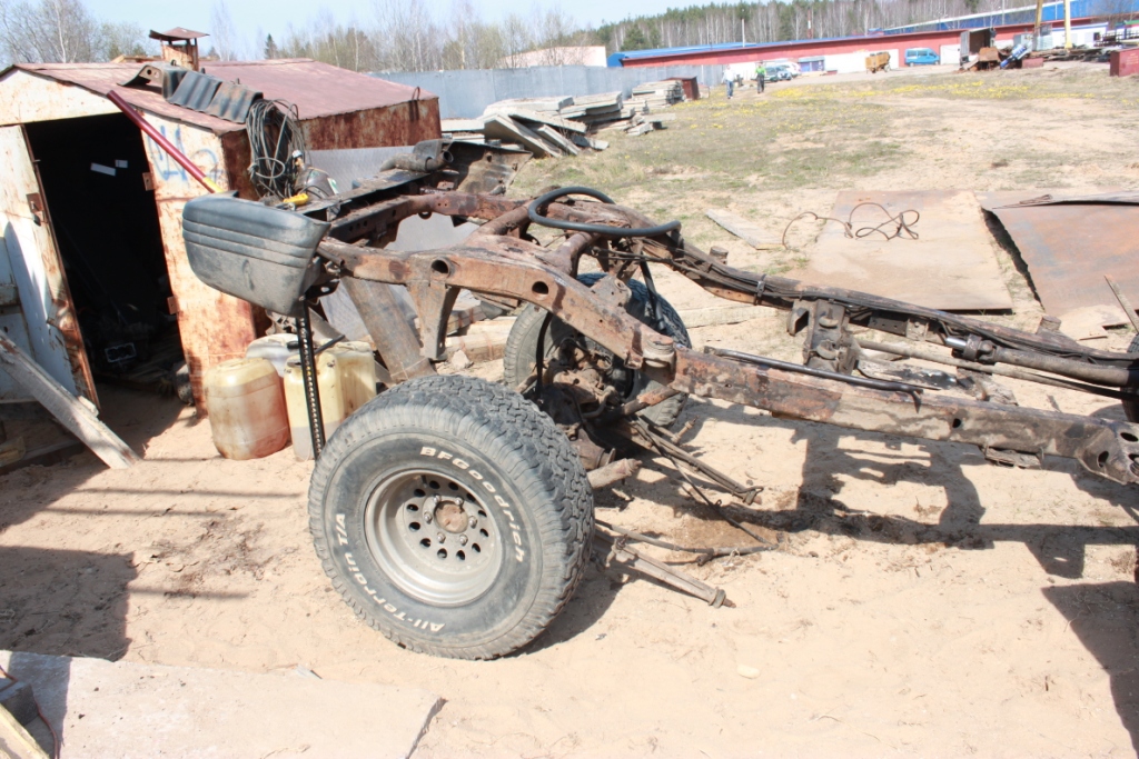

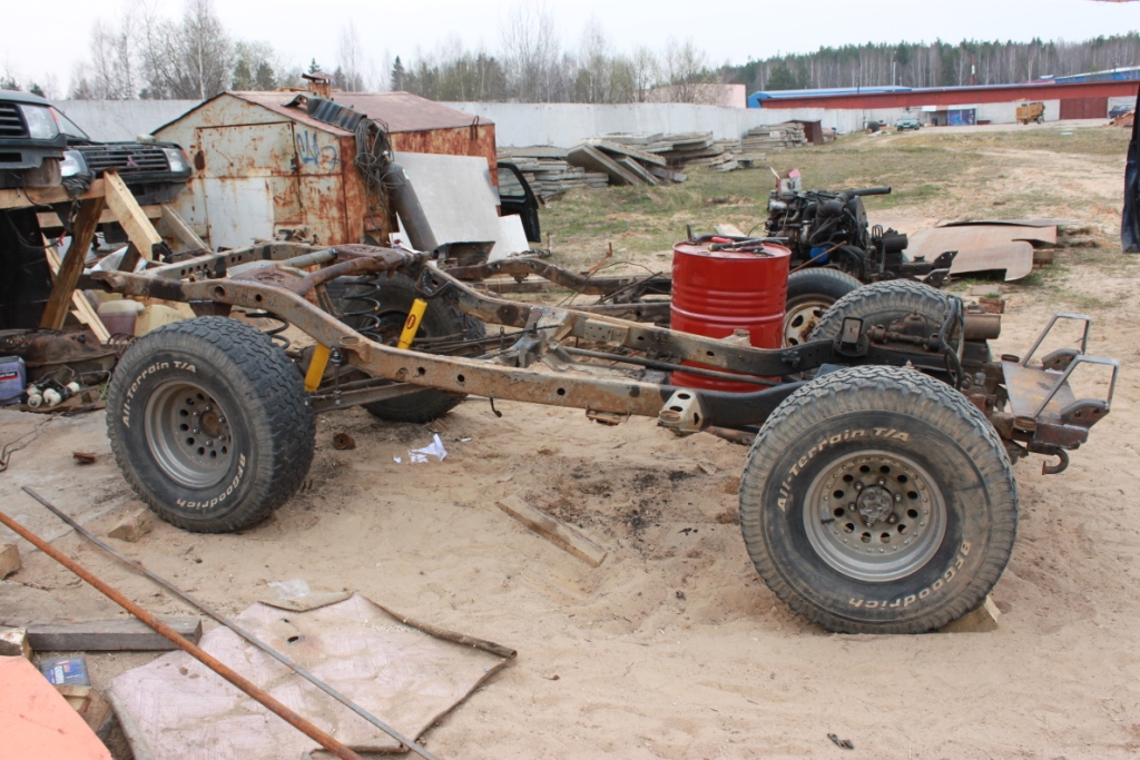

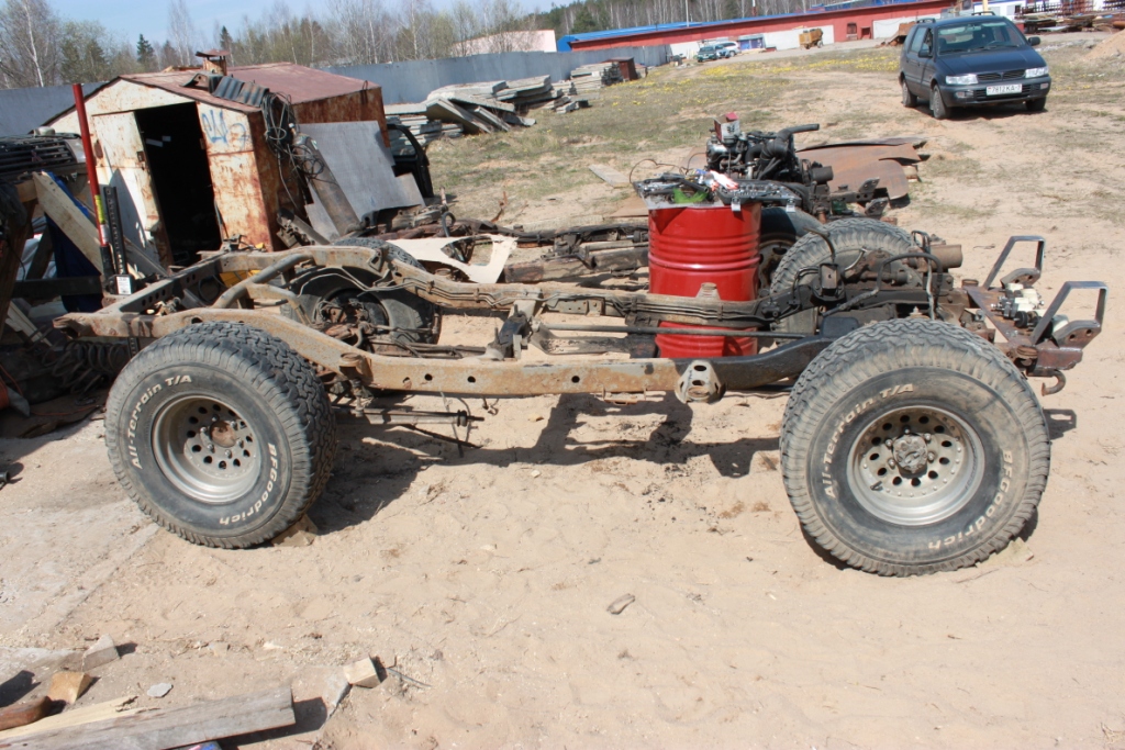

Отчет за пару дней

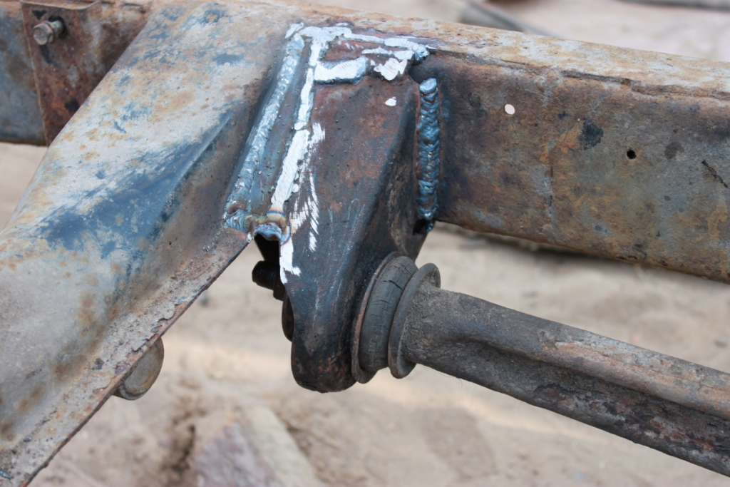

- pinkerton
- Сообщения: 1015
- Откуда: Минск

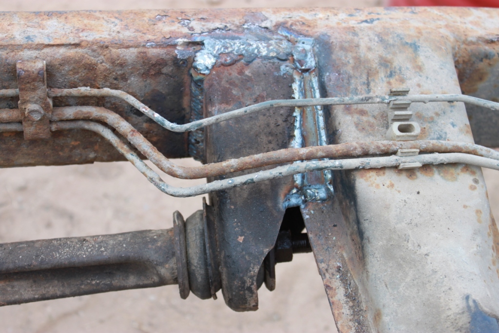

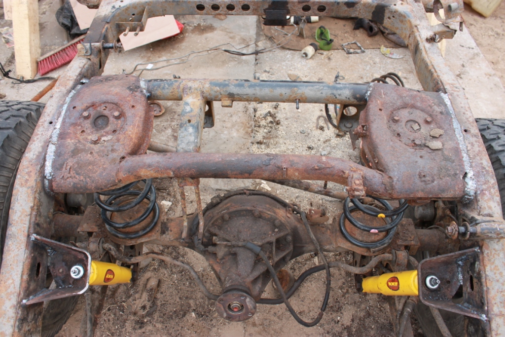

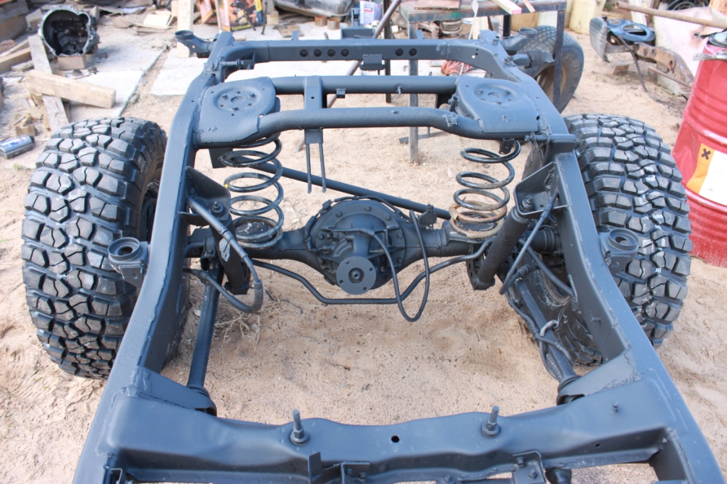

Переварил крепления моста
Сарказм - это естественная защитная реакция психики против тупизны окружающих.

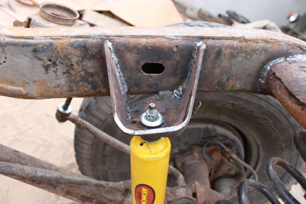

- pinkerton
- Сообщения: 1015
- Откуда: Минск

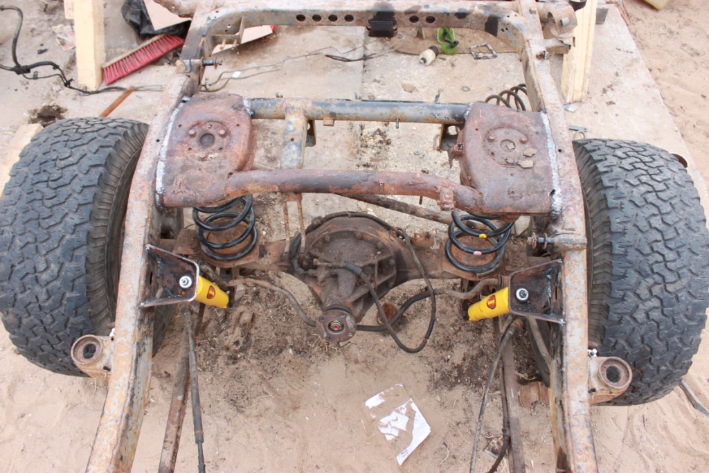

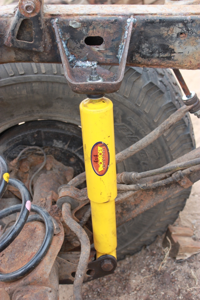

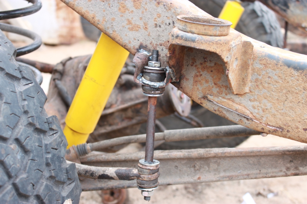

Крепление пружин и аммортизаторов

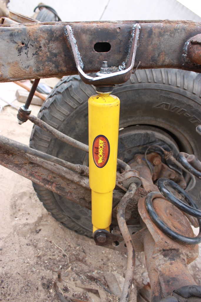

- pinkerton
- Сообщения: 1015
- Откуда: Минск

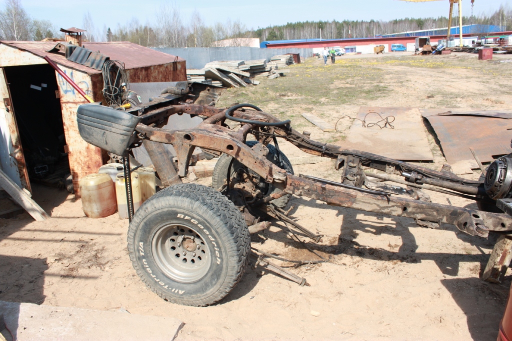

еще

- Nemarov
- Сообщения: 1556
- Зарегистрирован: 30 сен 2010, 13:40
- Двигатель:: 4M40
- Мой автомобиль(и):: Pajero 2 на палке
- Откуда: Чита
- Откуда: Чита
- Поблагодарили: 5 раз

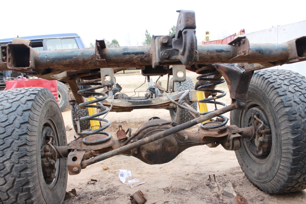

фигасе.. чот я не понял... ты чо с пыжа то делаеш?
- pinkerton
- Сообщения: 1015
- Откуда: Минск
Да что то пружины от Патруля очень задрали зад(тоже про это подумал)
Видимо придется виток срезать.
https://www.drive2.ru/r/mitsubishi/953723/
- crazydc
- Сообщения: 273
- Зарегистрирован: 21 окт 2010, 01:35
- Мой автомобиль(и):: Pajero II 3d
- Откуда: Архангельск
Ну вы считайте что спереди то торсионы стоят, а они не так расслабляются как пружины с аммиками......кузов вкрячите все ок будет
PAJERO II 1998г.в [V25W]WIDE/SHORT WAGON [GRXML6] 3.5V6-24,4FA/T LHD
Бортовик Паджерателя бензина тут
- pinkerton
- Сообщения: 1015
- Откуда: Минск
Я уже это понял, но поздно виток срезал.
Будет видно, если что заменю...

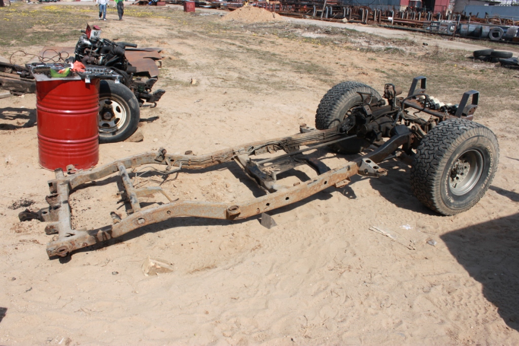

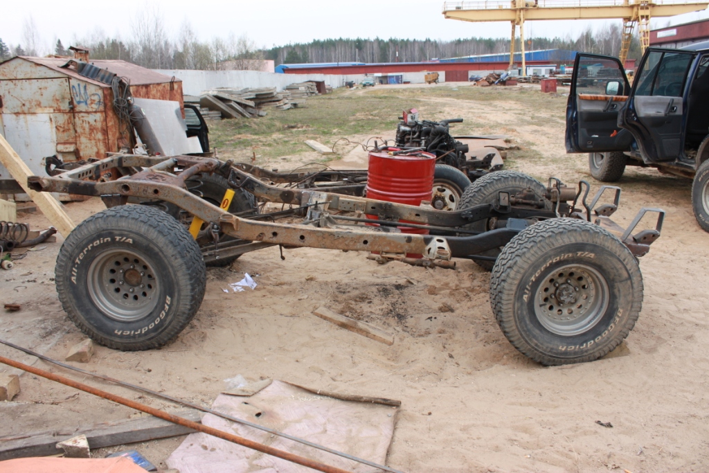

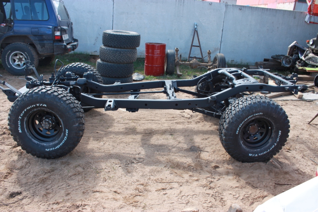

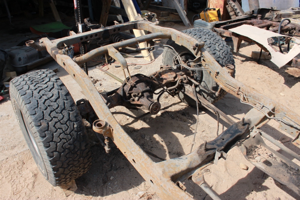

Отвез сегодня раму в пескоструйку, завтра забирать.....

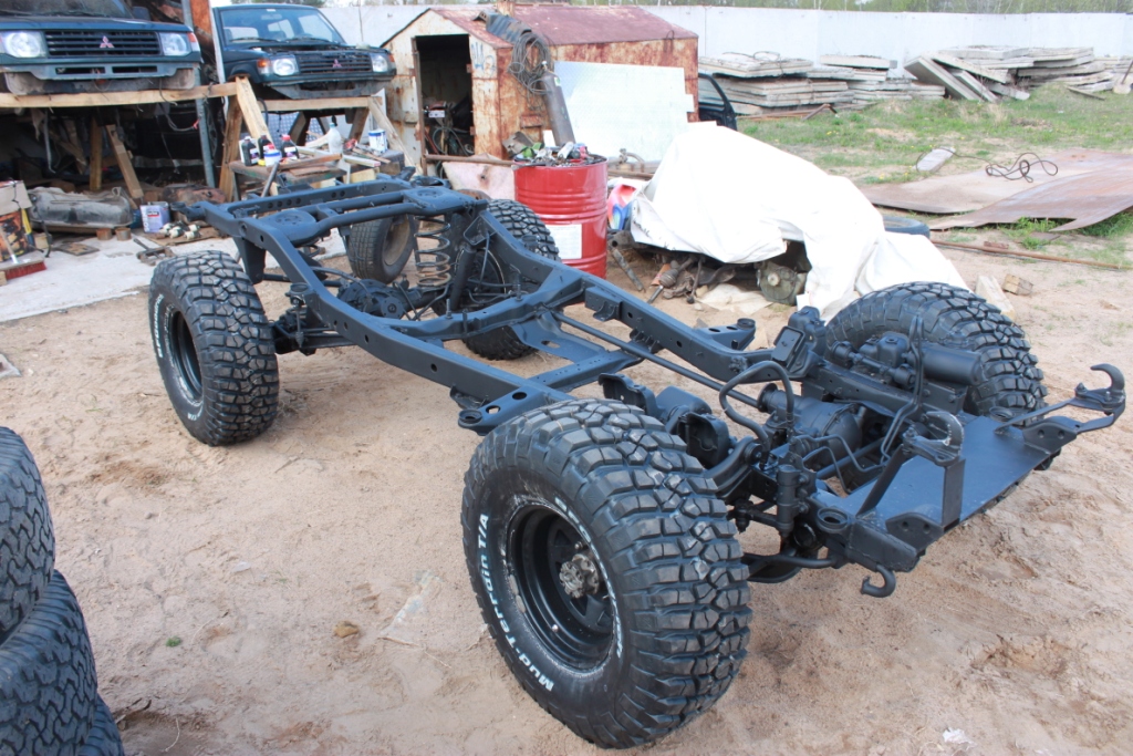

- pinkerton
- Сообщения: 1015
- Откуда: Минск

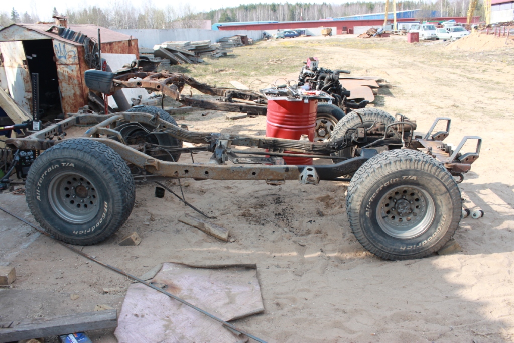

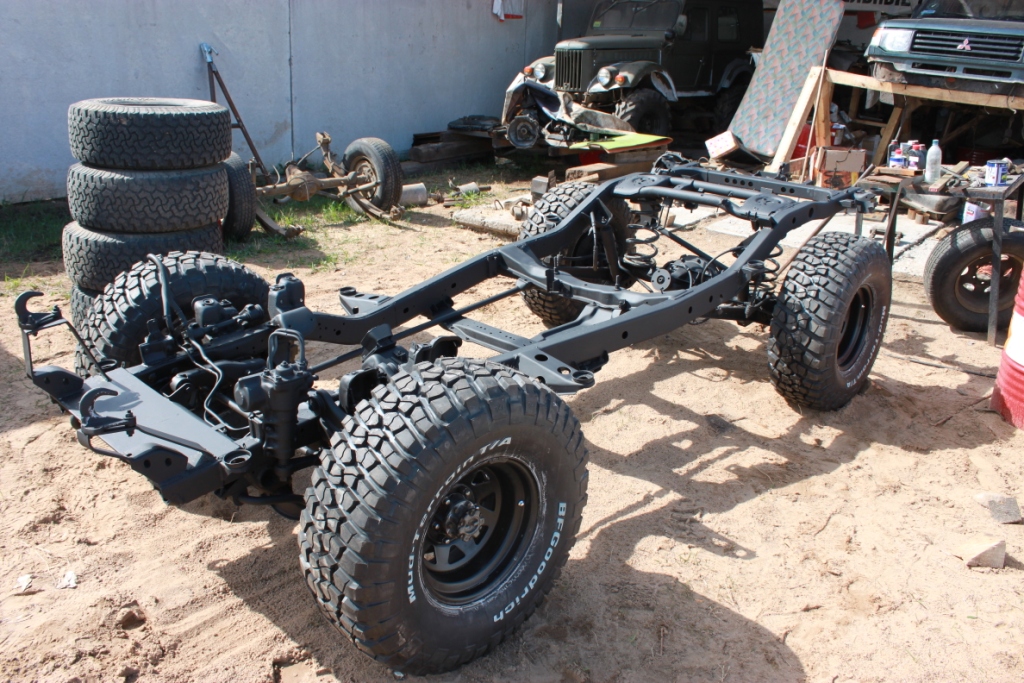

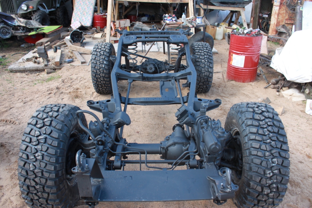

Забрал раму

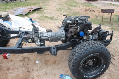

- pinkerton
- Сообщения: 1015
- Откуда: Минск

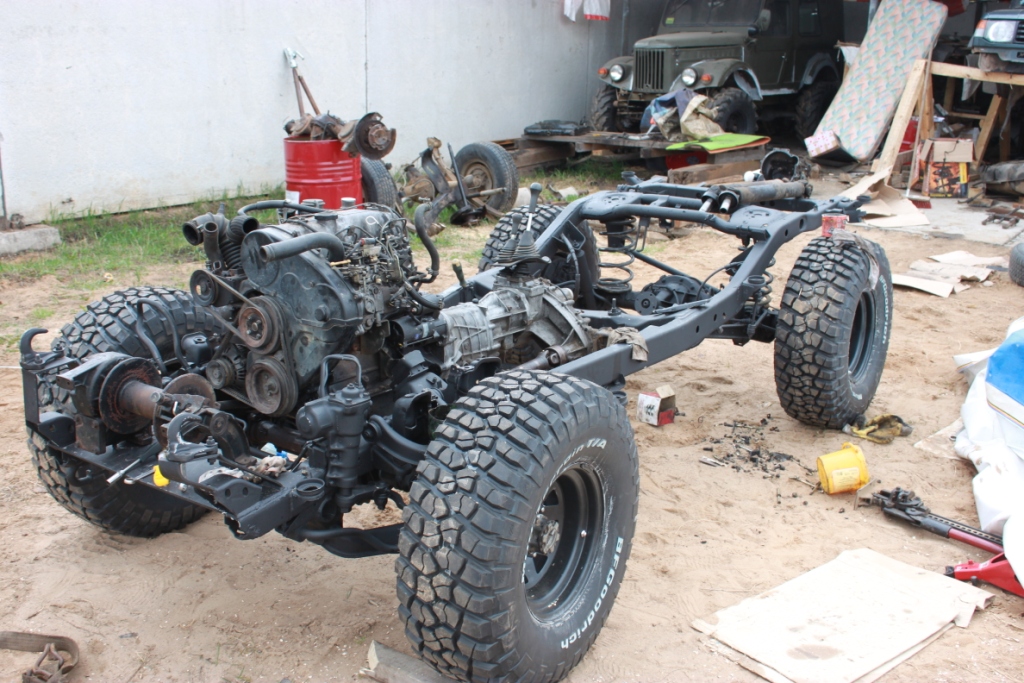

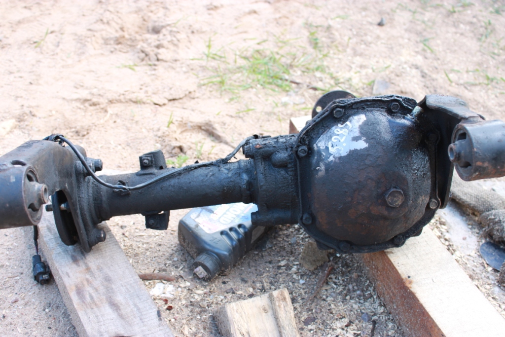

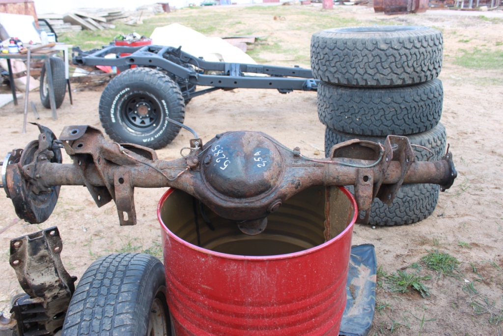

Нашел пары 5.285
Передний мост поменял полностью, задний только ГП поменяю( может сегодня)
- pinkerton
- Сообщения: 1015
- Откуда: Минск

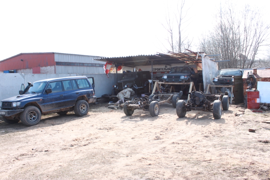

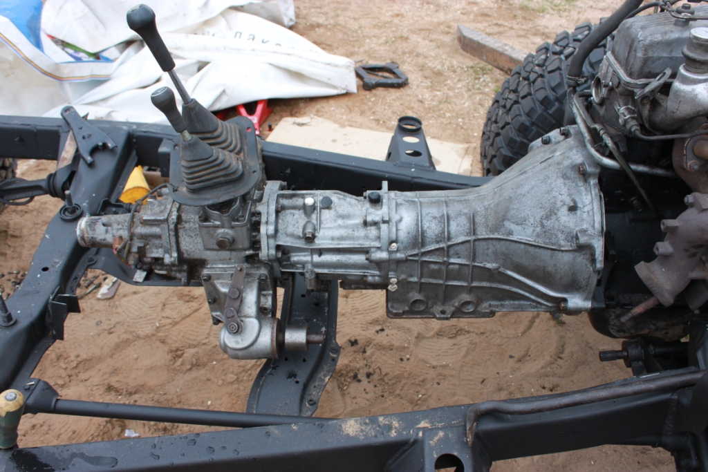

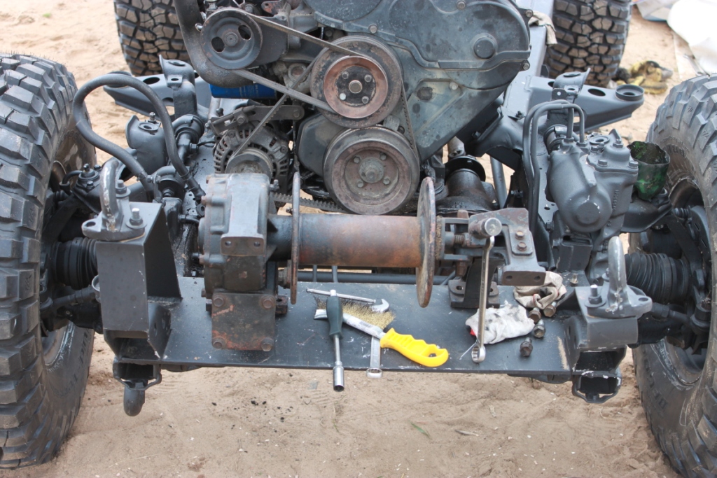

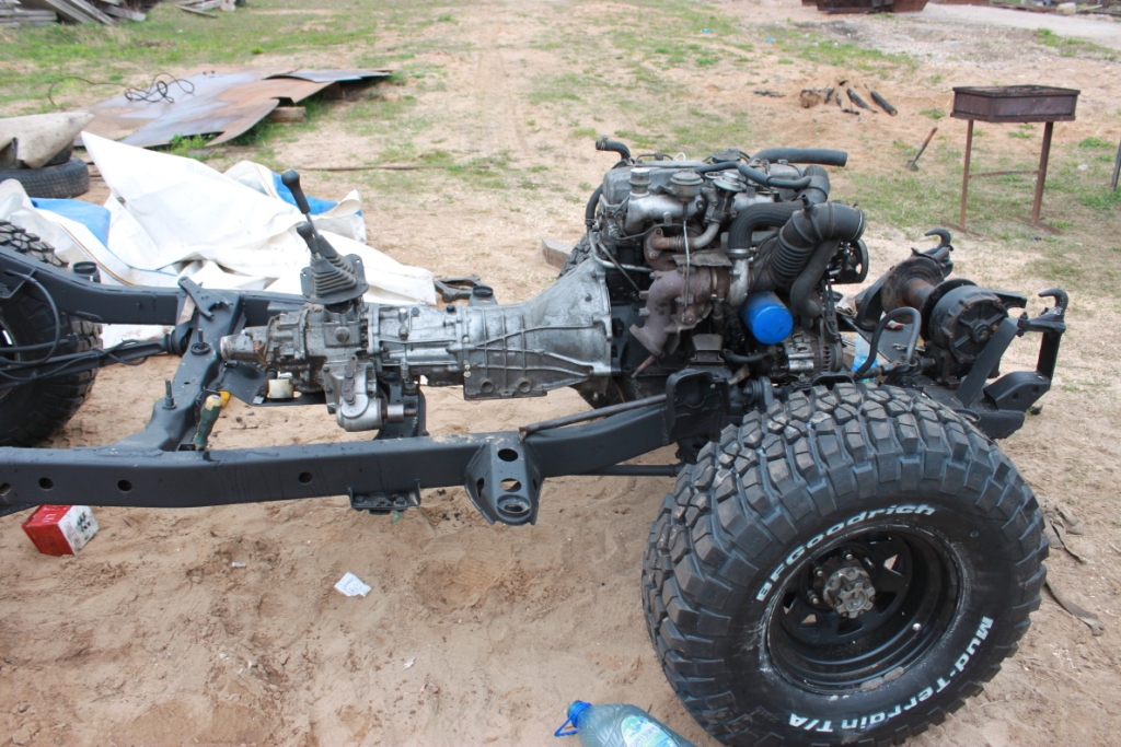

За день сделал немного рабрты
поставил ДВС, немного поёПся с КПП.
Поменял передний мост.
Подготовился ставить лебедку.

Сегодня взял мост с ГП 5.285 без блокировки, и свой 4.625(вроде) с блокировкой, поменял пары.
