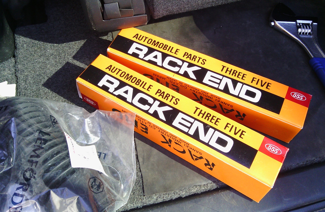

заказал в общем две штуки "555" по 460р.
обещают что чистая Япония будет. да и контора вроде неплохая. попробуем...

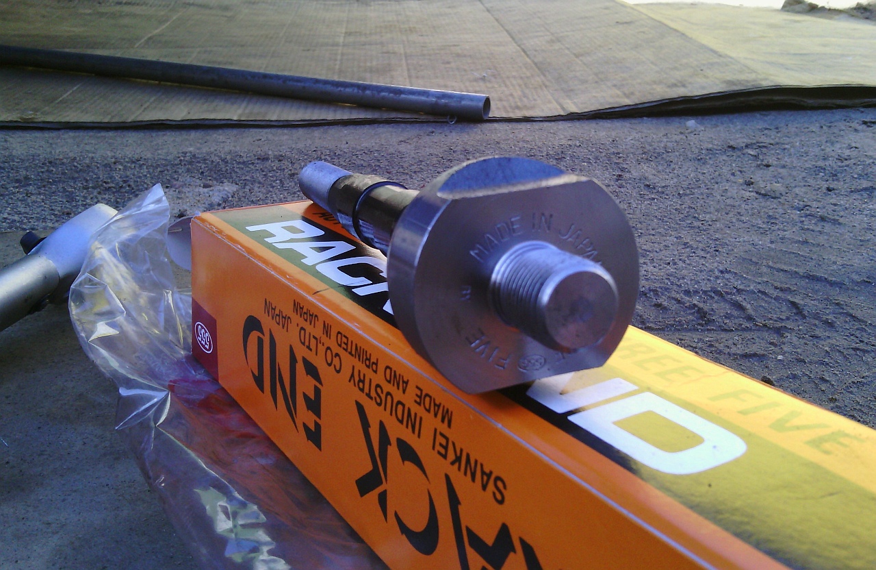

Поставил "555".
Везде написано что япония. И на коробке и на самих тягах.

да, пыльники я лемфёрдеры уважаю. беру обычно только их.
придется вот теперь сход регулировать, т.к. люфты ушли, и колеса видимо смотрят по паре миллиметров не туда. в итоге руль не по центру...
