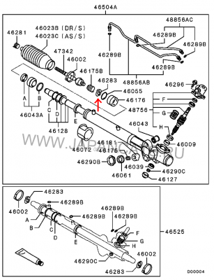

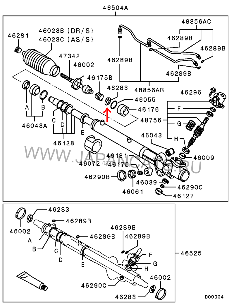

Собираюсь заказывать рулевые тяги. Подскажите, кто знает, надо ли при замене тяг менять шайбу MR510266 или старая сойдет, или как повезёт? на рисунке стрелочкой обозначил.

Я думаю, что при замене (именно) рулевой тяги, ты не доберёшься до этой шайбы

Да тяги буду менять и ещё наконечники до кучи.
На схеме она так нарисована, как будто при выкручивании тяги из рейки эта шайба попадает под замес.

Если это та шайба, которая загибается и стопорит рулевую тягу, то лучше заказать, так как может не получится разжать аккуратно старую.
