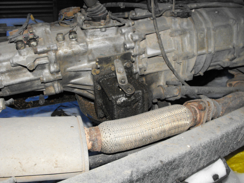

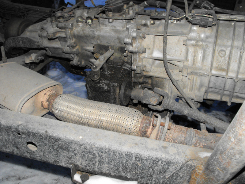

Alessandro писал(а):До сих пор изготавливаем?
Да, нет изготовил практически сразу, ничего сложного тут нет, кстати не обязательно лебедиться на нейтрали, я и на передачи опробовал.

Сообщение muravko »
опа...шестерни сами точили? да и вообще было бы интересно услышать про изготовление рассказ, чего сложного и какие подводные камни?

muravko писал(а):опа...шестерни сами точили? да и вообще было бы интересно услышать про изготовление рассказ, чего сложного и какие подводные камни?
С Шестернями повезло, было два КОМА, в одном из них шестерни оказались с крупным шагом. В принципе если бы их не было, пришлось и их изготовить, грамотному фрезеровщику понадобится не более 2-х часов работы, на зубонарезном станке. В нашем городе это не проблема. А КОМ он и есть КОМ Коробка из двух торцевых пластин толщиной 30 мм в которой прорезаются отверстия под подшипники и сальник и одной посадочной т=10 мм, в ней прорезается отверстие и садятся две боковые, дальше все это садится на РК, центрируется, прихватывается сваркой и закрывается коробочка листом 2 мм. На сборку КОМА ушло не более 4-5 работы, изготовление боковых пластин доверил токарю на заводе, сделал ему чертеж и он мне выточил пластины. все на токарном станке, в том числе и отверстия. Изготовить можно хоть что, было бы желание и возможность.

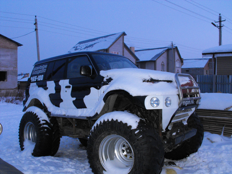

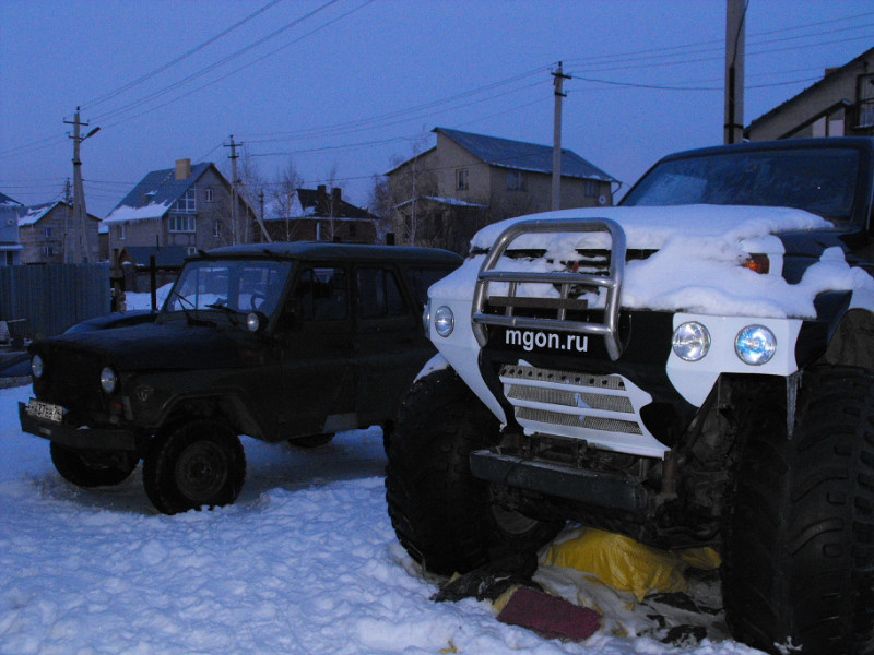

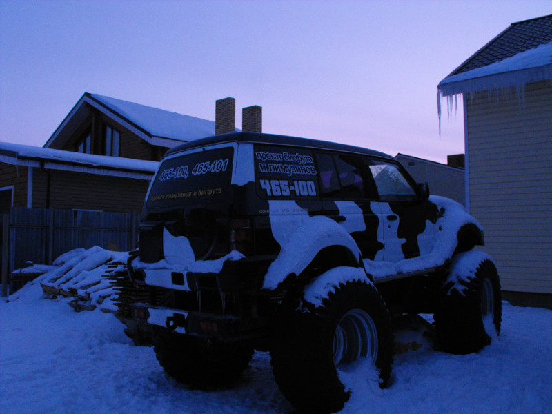

Андрей Другов
Сообщения: 38
Зарегистрирован: 24 окт 2008, 23:51
Откуда: Магнитогорск
Re: Механическая лебедка на П-2 V5M31
Сообщение Андрей Другов »
Биг-фут на базе паджеро-2, двигатель 3.5 л, главные пары переделанные на 4,9, механика, диски самодельные от комбайна и паджеро.

КОМ самодельный это хорошо. Если нужны размеры шестерен в раздатке или сами шестерни - могу поделится. И еще вопросик: зачем рычаг на КОМе? он работает как нейтраль и включение лебедки?
