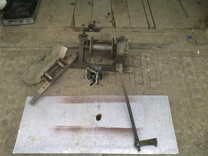

Re: Механическая лебедка на П-2 V5M31
Жипер,
Не знаю что это за набор, но утверждают что от П2
По фото ничего не понятно - это может быть даже с П1.morphinez писал(а):Жипер,
[img][/img]
КОМы П2 на 4д56 и 4м40 - разные.
Прежде чем покупать, сними свой лючок раздатки и попробуй поставить КОМ.
И еще - в комплекте не хватает еще одного карданчика.
Про карданчик, которого не хватает, тоже задумался - а где же он?Жипер писал(а):По фото ничего не понятно - это может быть даже с П1.morphinez писал(а):Жипер,
[img][/img]
Весь этот набор в другом городе, никак не померить.
по крепежу КОМа сказал бы что для 4м40 оно не пойдет...
вот еслиб посчитать количество зубов на шестерне...
