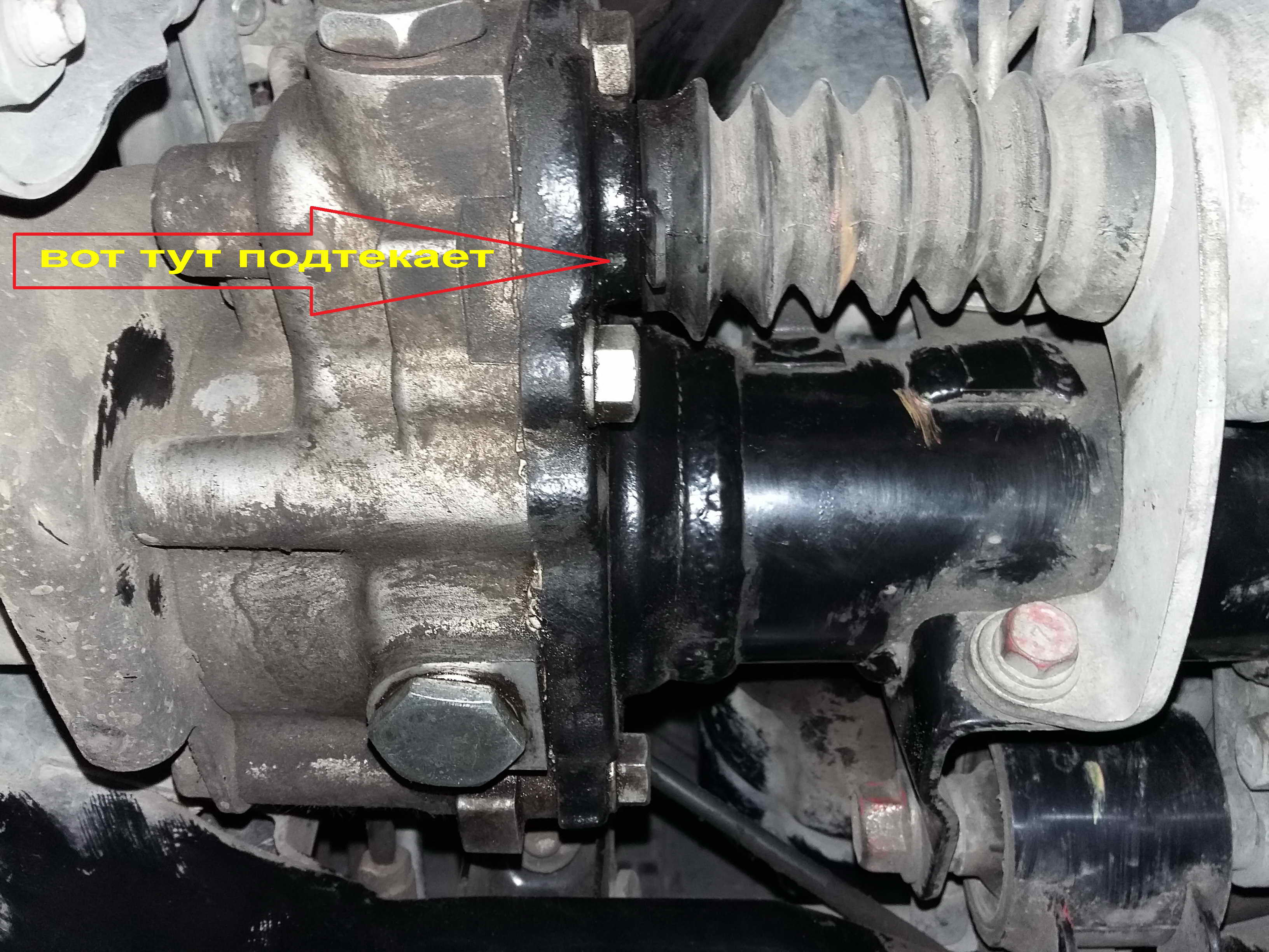

Да, немного поездив обратил внимание, что при езде на подключенном передке масло подтекает из подключайки, видно придется опять разбирать :(

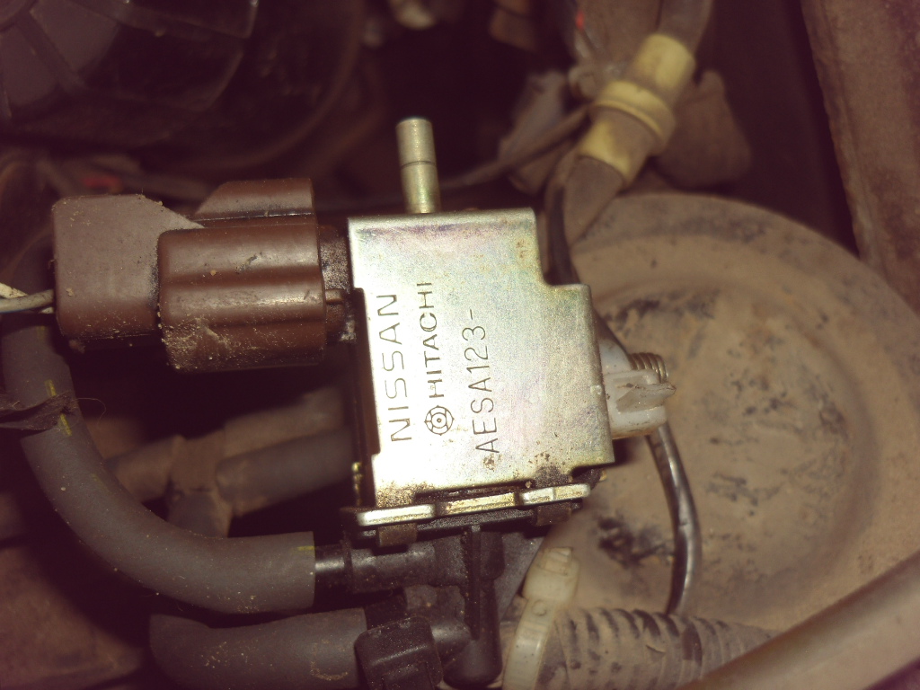

Хочу поделится собственным опытом.Недавно у меня стал плохо подключатся передний привод.Иногда он включался через сто метров, иногда через километр, а иногда вообще не включался.Последний раз привод включился километра через четыре, затем я преодолел легкое бездорожье и остановился на пикник. Заведя машину привод не подключился.Обратно добираться на заднем приводе было не легко.Начав разбираться в чем причина оказалось, что был не исправен один из клапанов находящийся под капотом, его заменили на ниссановский и все заработало.

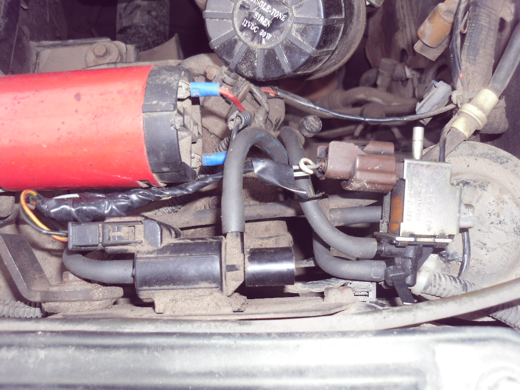

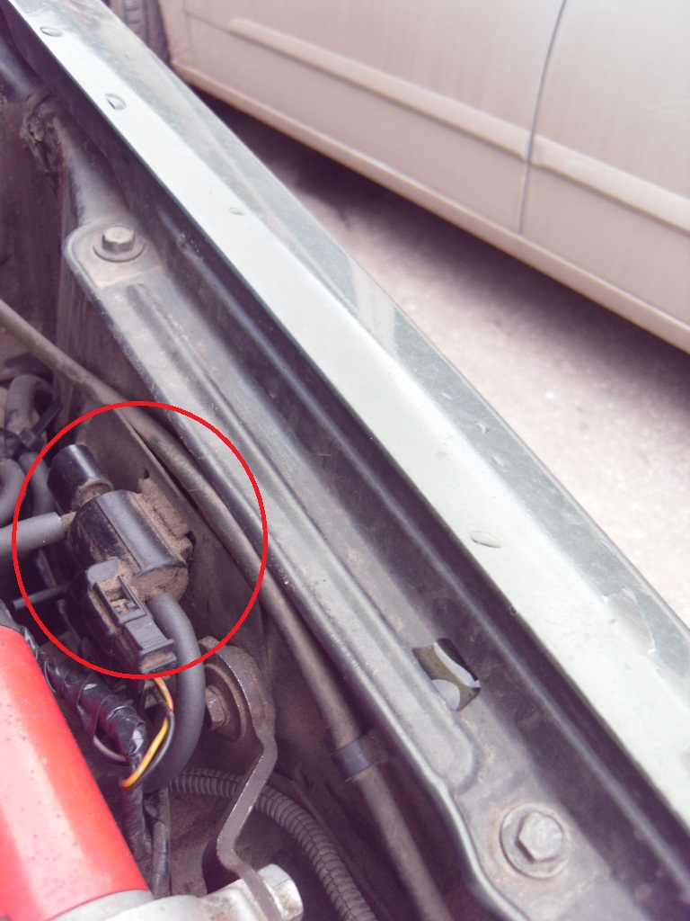

Фотки.
Два вакумных клапана
Ниссановский клапан
Ниссановский клапан
Как получилось.
Как получилось.

LEPSUS а красный боченок, эт чего у тебя такое?

Красный бочонок похож на насос сигнала-гудка.

ViRuZzz писал(а):Красный бочонок похож на насос сигнала-гудка.
Так оно и есть.
