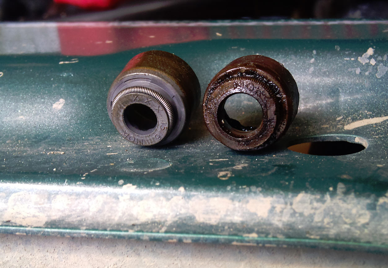

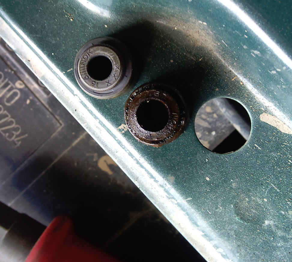

дымило(не всегда), масло ело (тоже не всегда, исключительно в пробках)
замена МСК привела к "чистому" выхлопу ::-D: или точнее сказать он теперь бензином воняет только и его практически не видно (т.т.т. через левый плеч)
клапана не то что не держались в старых МСК, они попросту болтались!
"студийные" фото прилагаю.
