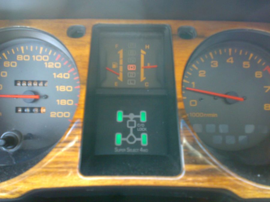

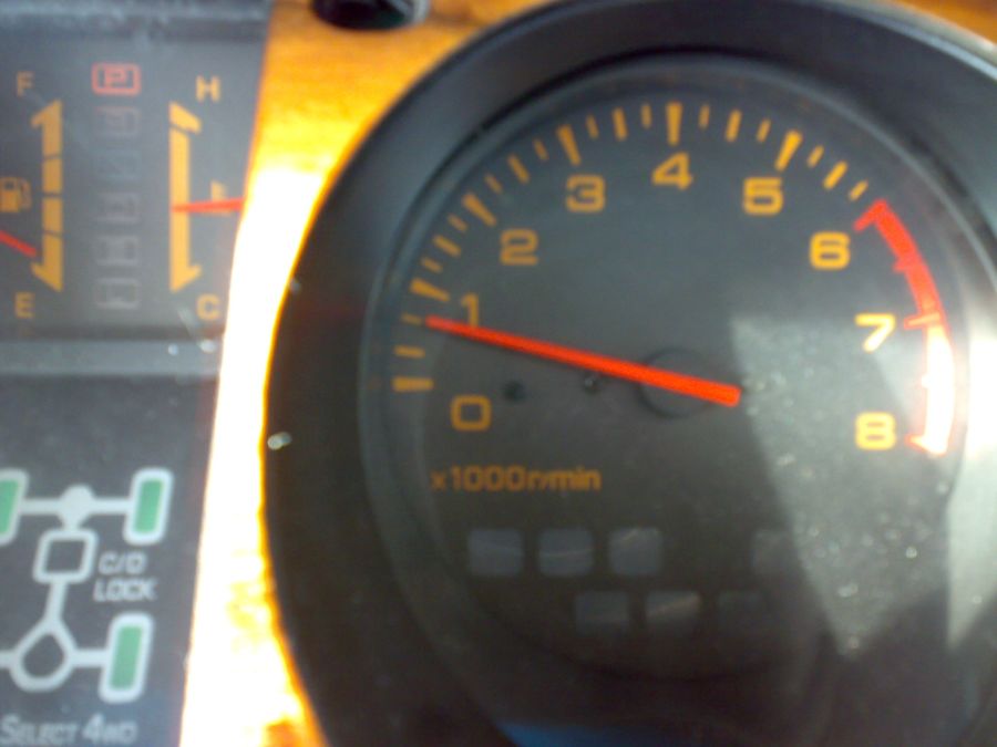

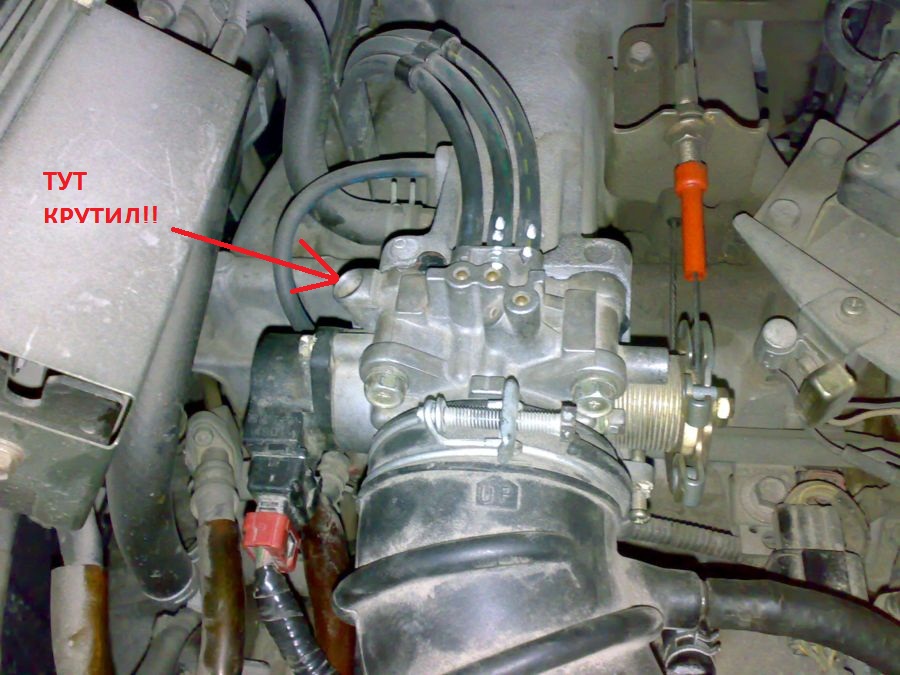

Холостые обороты 1100. Как лечить? 6G72

Скорее всего это ушатанный сам механизм РХХ, обмотки которые вы пробуете прозвонить, по всем симптомам будут целы. У меня то же самое было, можно целый день ездить с оборотами в норме, но иногда бывало что обороты падают, то наоборот под 1500. Я и дросель мыл и несколько раз сам датчик разбирал и прозванивал обмотки, обрыва нет сопротивление показывает в норме. Потом дошло что это не обмотки, а просто подклинивает ротор самого моторчика из за большого люфта подшипников. При снятом регуляторе поверить его было просто, подали напряжение на ножки разъема (на форуме это где то есть) и увидели что подклинивает сам моторчик. Сам РХХ не разборный и цена у него мягко сказать нереальная, и я просто напросто сделал следующее - прогрел двигатель, снял РХХ, разобрал и выкрутил шток доконца, собрал, поставил на место не подключая раъема, завел двигатель и винтом на дросельной заслонке выставил около 850-900 об/мин холостого хода, разъем заизолировал до лучших времен. И вот в таком состоянии проездил всю осень и зиму, полет нормальный, зимой в сильные морозы заводилась без проблем и прогревочные обороты (за счет дополнительног РХХ с термостатом в самой дросельной заслонке) какие ни какие были. Есть только одна небольшая засада, которая состоит в том что при холодном двигателе при резком нажатии на газ машинка тупит, поэтому нужно немного прогревать движек. И теперь вот задумываюсь что, может и не буду ставить новый РХХ, на работу компа это ни как ни влияет, проверял диагностикой все выдало ок.

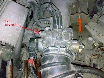

Дело в том что они постоянно высокие на горячую!
А где винт на дроссельной заслонке для регулирования оборотов?

На дроссельной заслонке сверху, читай мануал!

Долго я вчера мучался, не поленился снял дроссель заново, выставил зазор заслонки(пановой).
Мучался этим мультиметром час(В итоге нашёл старый отцовский"Советский" со стрелками) Прозванил клапан, Всё прозванивается только на одном контакте получилось"Сопротивление" маленькое.
Поставил как был датчик дроссельной заслонки(кто-то его сдвинул на крайнее положение.(поставил по следам от краски)).
Далее как говарил DenVer обучил холостому ходу НЕ ПОМАГЛО.
Итог на дросселе сверху выкрутил не один оборот болт и пожалуйста вот фото(он сначала как мне показалось зашипел, а потом когда ещё чуток повернул затих) Или Я "ГОНЮ" уже.
Покатаюсь дальше видно будет, мне сказали что сейчас расход будет большой, зря я крутил этот болт.

Ну так как дела?Жорик Вартанов писал(а):В общем парни всем огромное спасибо!!!!!
