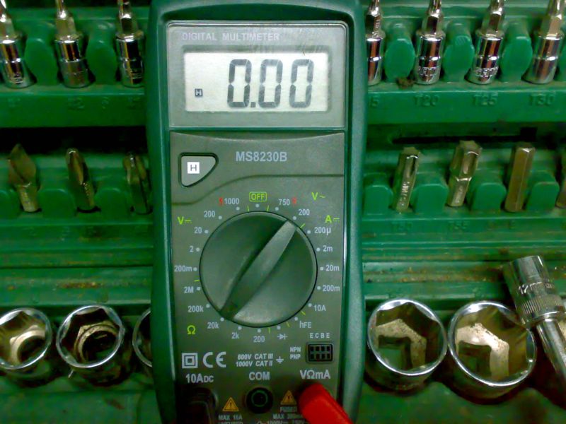

Сообщение Жорик Вартанов »
Как и говарил ранее "звонарь" Я ещё тот ::-[: .
Взял вот такую штучку Мультиметр , а как с ней работать не понял, не в одном из положений переключателя не нашёл как проверить цепь.
Похоже нужно к кому-то обратиться мне.

Сообщение Мишаня из Обнинска »
http://www.pajero4x4.ru/bbs/phpBB2/view ... =2&t=19958
вроде все написано и показано

Жорик Вартанов
Сообщения: 42
Зарегистрирован: 29 ноя 2010, 08:20
Двигатель:: 6G72 бенз
Мой автомобиль(и):: Pajero
Откуда: Новосибирск
Откуда: Новосибирск
Re: Холостые обороты 1100. Как лечить? 6G72
Мишаня из Обнинска
Да это всё понятно!!
Что на мультиметре включать?? чтобы прозванить, у меня ни в одном положении не поеазывает цепь замкнута(даже когда я сами концы мультиметра держу ("замкнуто").Вот что не понятно.
