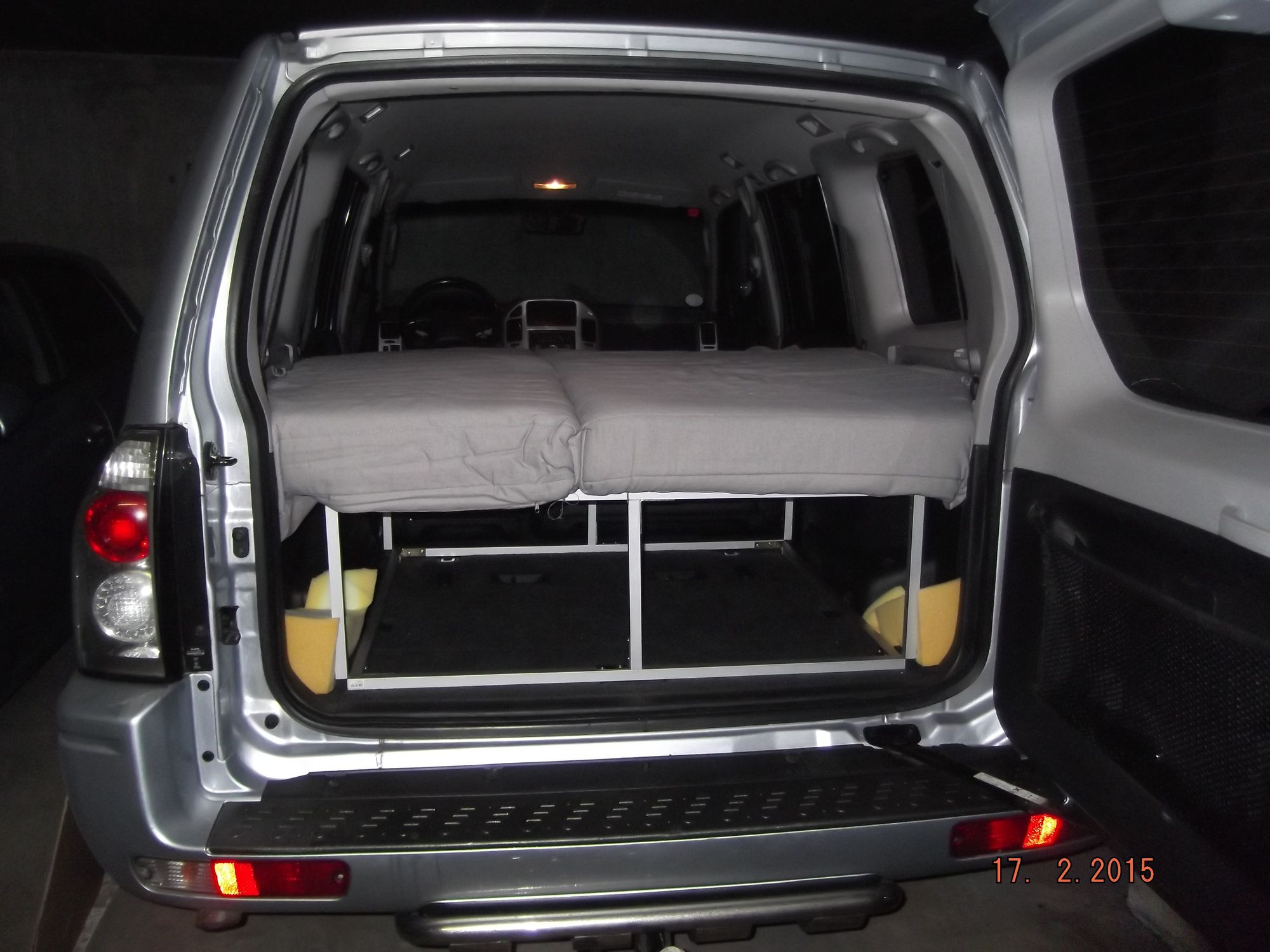

Отличная тема. Совсем скоро буду телять себе нечто подобное. Вопросов много, ответов мало. Рассакжу свои мысли, и надеюсь что те кто эот путь уже прошел - поделяться нюансами.
Идею, как и все подсмотрел у ТАМовцев :)
Для изготовления планирую использовать алюминиевый профиль 25х25 и 25х40. Квадратный для поперечных элементов, которые не должны скрадывать много места, а прямоугольный для продольных и вертикальных, т.к. там толщина не играет роли.
Сомневаюсь нужно-ли связывать конструкцию внизу, по полу. С одной стороны - да, добавит жесткости, но с другой - планирую только один выдвижной ящик, а вторую чать оставить просто в виде нишы. Вот в ней не хотелось бы иметь никаких поперечен на полу.
Соеденять прфиль планирую уголками. Крепить на вытяжные клёпки, возможно в некоторых местах болтовое соеденение, но тут пока не ясно.
Полки думаю делать из фанеры, но вопрос какой толщины? Много - будут слишком тяжелые, мало - опасно петли крепить.
Как крепить дополнительную полку, что над сложенном сидением должна быть? какие-то петли на каркасе сделать и на полке крюки?
С фурнирурой почти разобрался. Петли подходящего типа нашел и купил. Шариковые направляющие для ящика тоже.
Не ясно нужны ли защелки и направляющие для полок, чтобы в закрытом виде фиксировались.
Чем можно закрыть края профиля. Хочется что-то типа пластиковых торцевых заглушек. Интересно бывают? Не встречал..

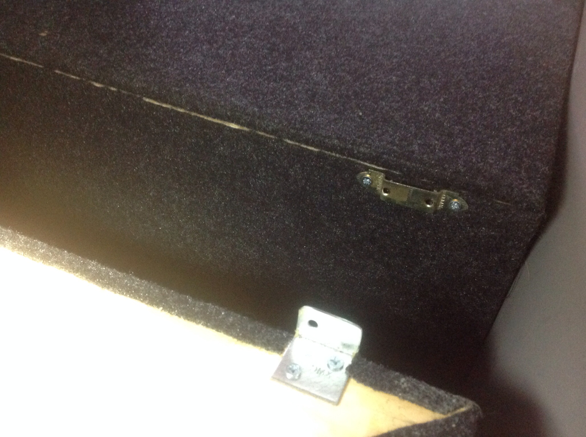

Я делал так, петли гнул из полосок, крючки - уголки

Спасибо! А как крепить петли к фанере? и какую толщину фанеры оптимально выбрать?
Смущает то, что саморезы может вырвать из недостаточно толстой фанеры, а болты будут мешать спать, а толстая фанера избыточна и тяжела. Вобщем не могу пока найти золотую середину в этом вопросе
На полки использовал 8-ку или 9-ку, толще-утяжеление конструкции, тоньше-фанера винтится и сложней крепить. Петли к фанере крепил шурупами с внутренней стороны, торчащие кончики софлифовал, нагрузка на петли и шарниры вес самой фанеры , если конечно не на излом. Можно крепить винтами/гайками с потай головкой м3, м4, м5 в зависимости какие петли, но после оклейки карпетом сложности разборки/сборки( в случае необходимости). У меня конструкция в сборе не входит, заднюю крышку откручиваю

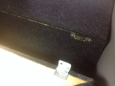

Собрал я свою полку :) получилось очень даже. Но намучался так что больше не хочется.
Подробно в теме промою машину. А тут несколько фото для примера:

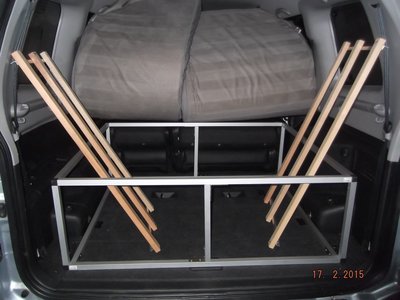

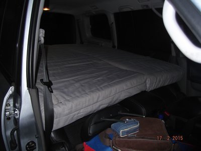

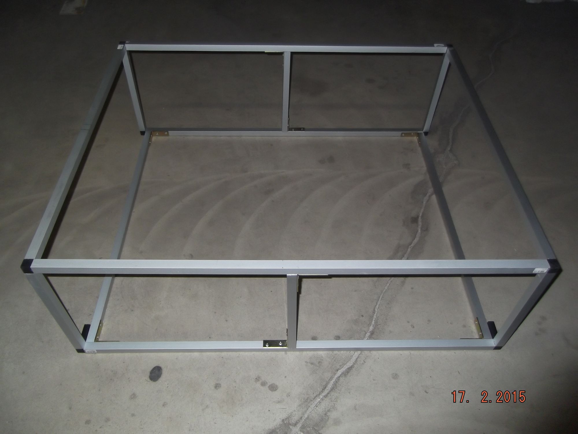

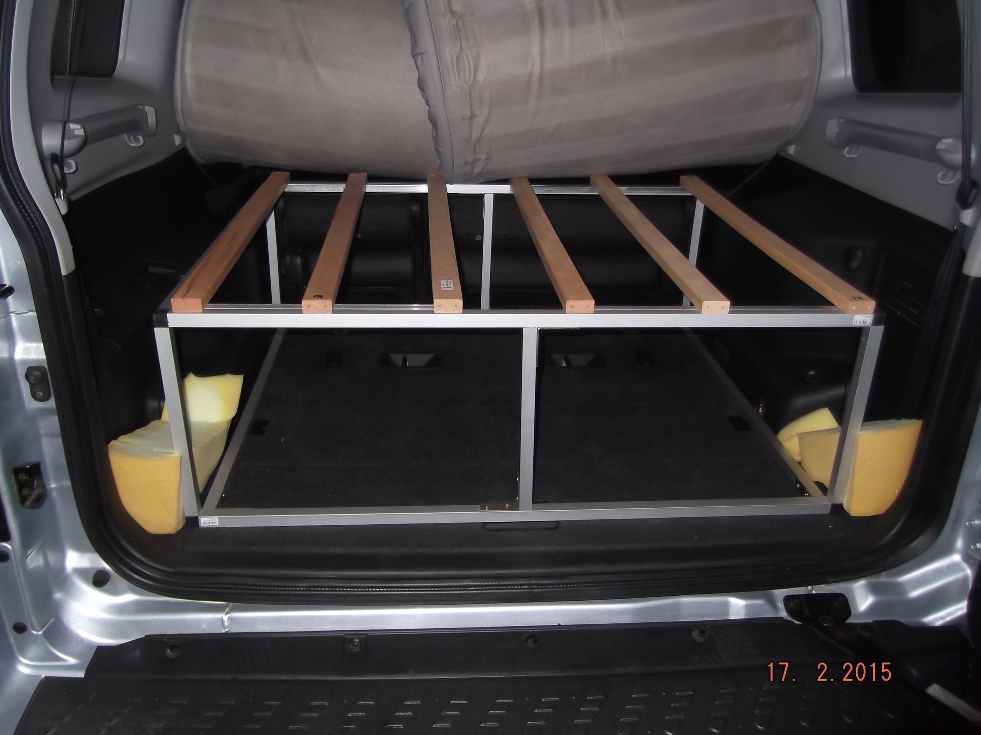

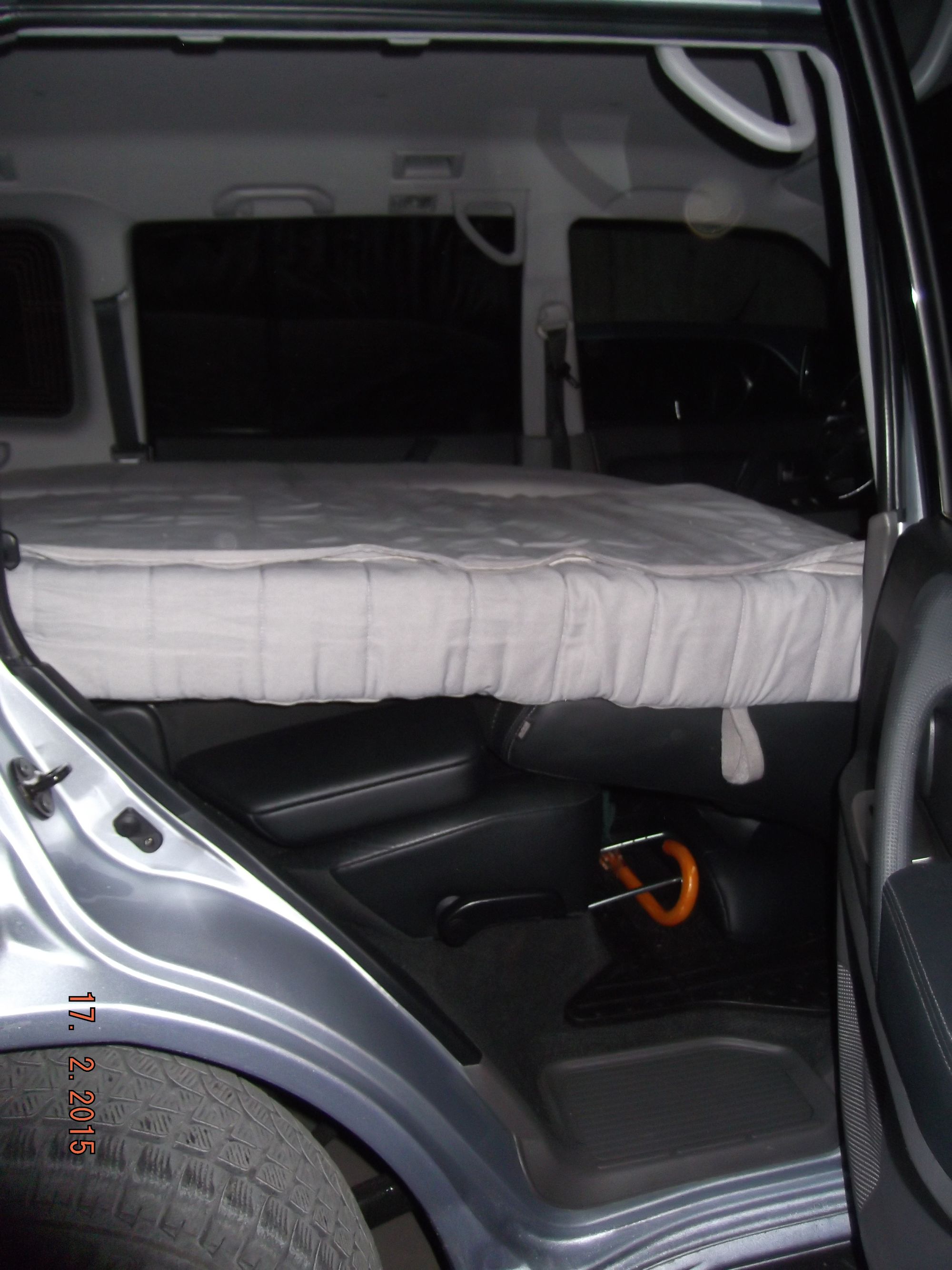

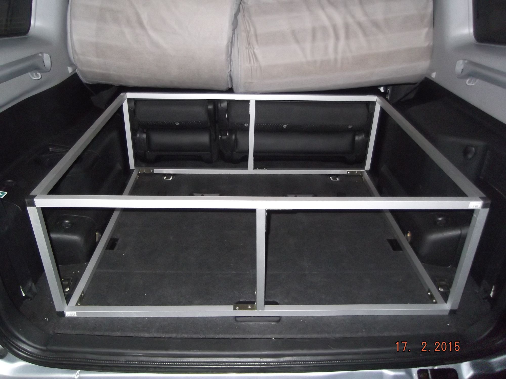

Я вот тоже кой-чего соорудил вечерком.
Без претензий, просто, лёгко, мобильно, дёшево и сердито (покупал только ал.профиль, уголки, и заклёпницу с клёпками, остальное осталось от старой мебели: матрасы, деревянные бруски и ал.уголок)

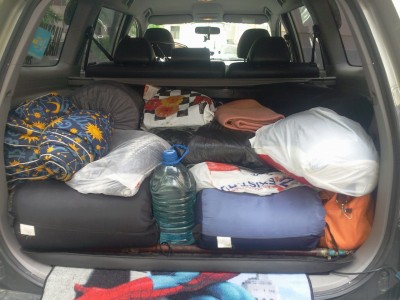

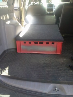

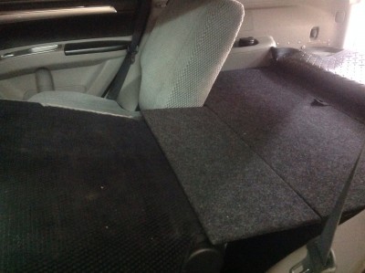

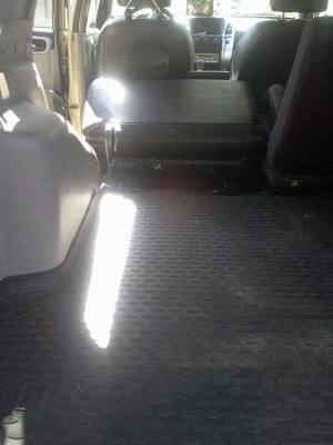

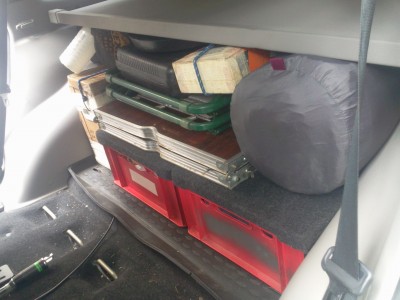

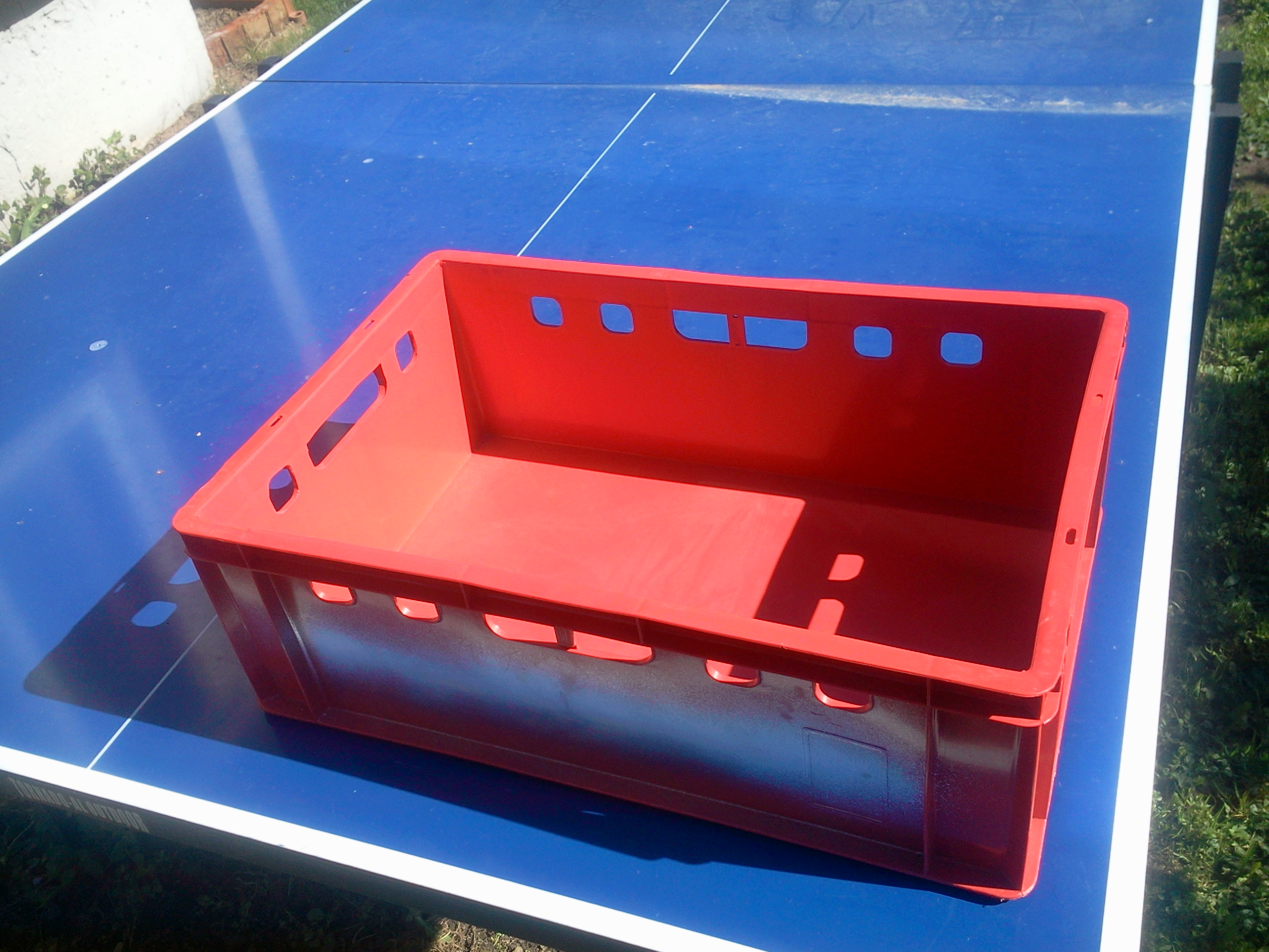

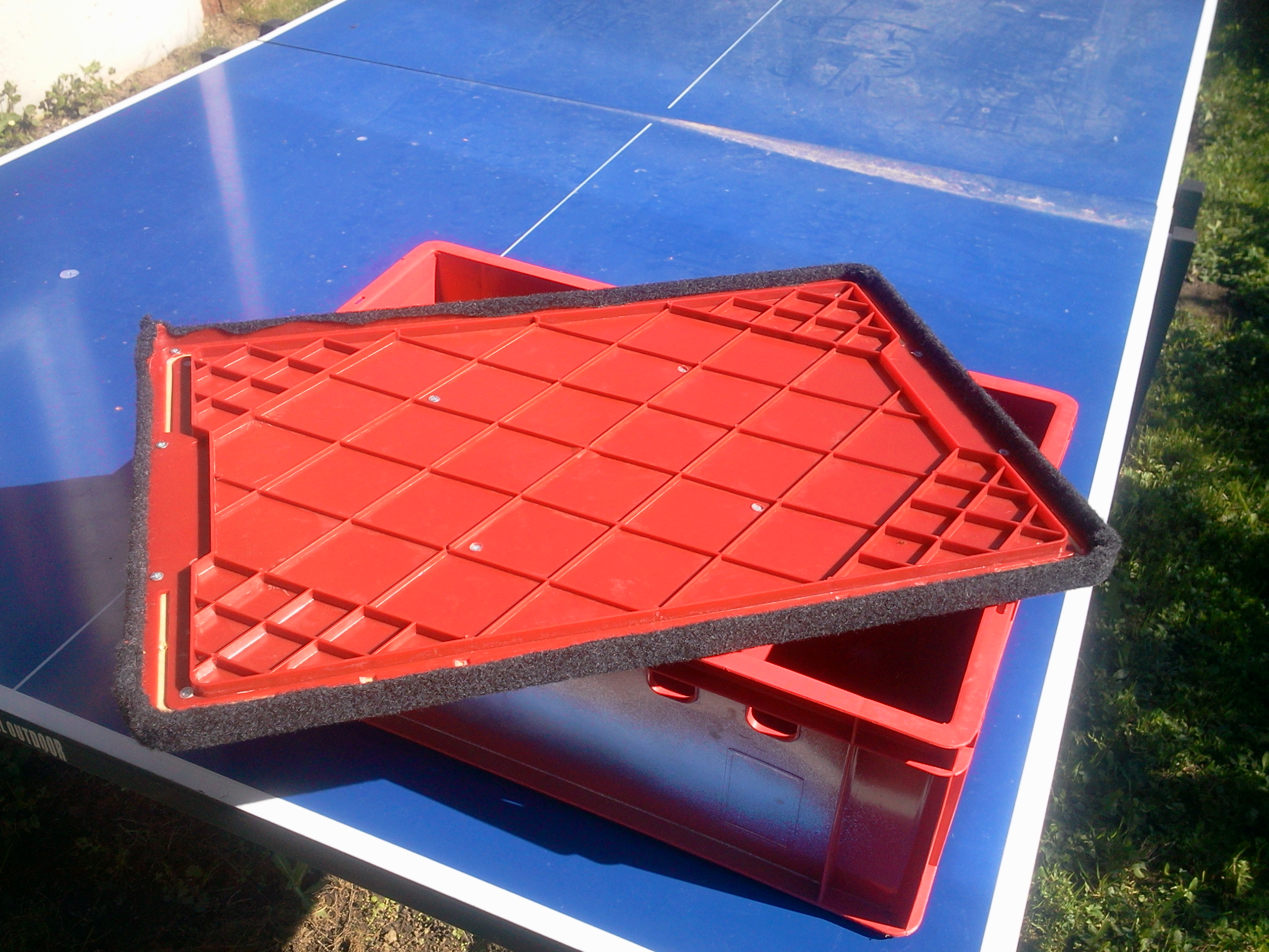

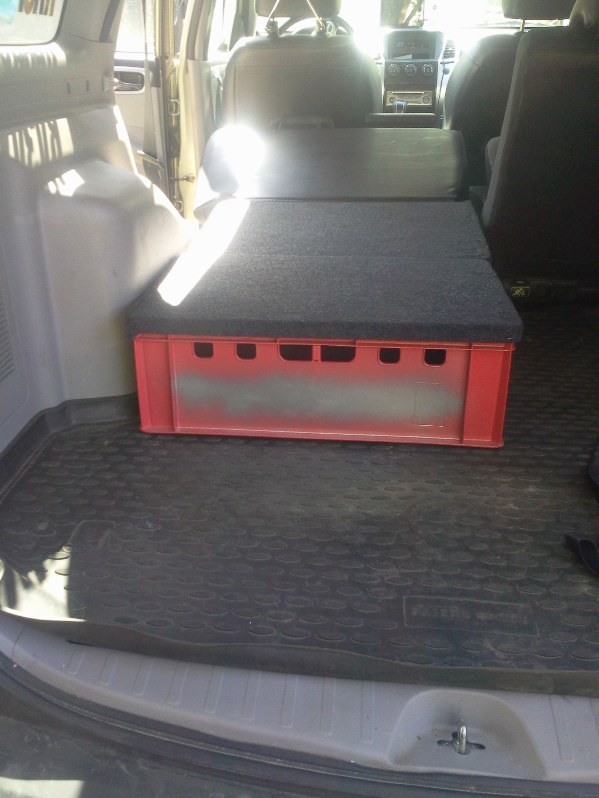

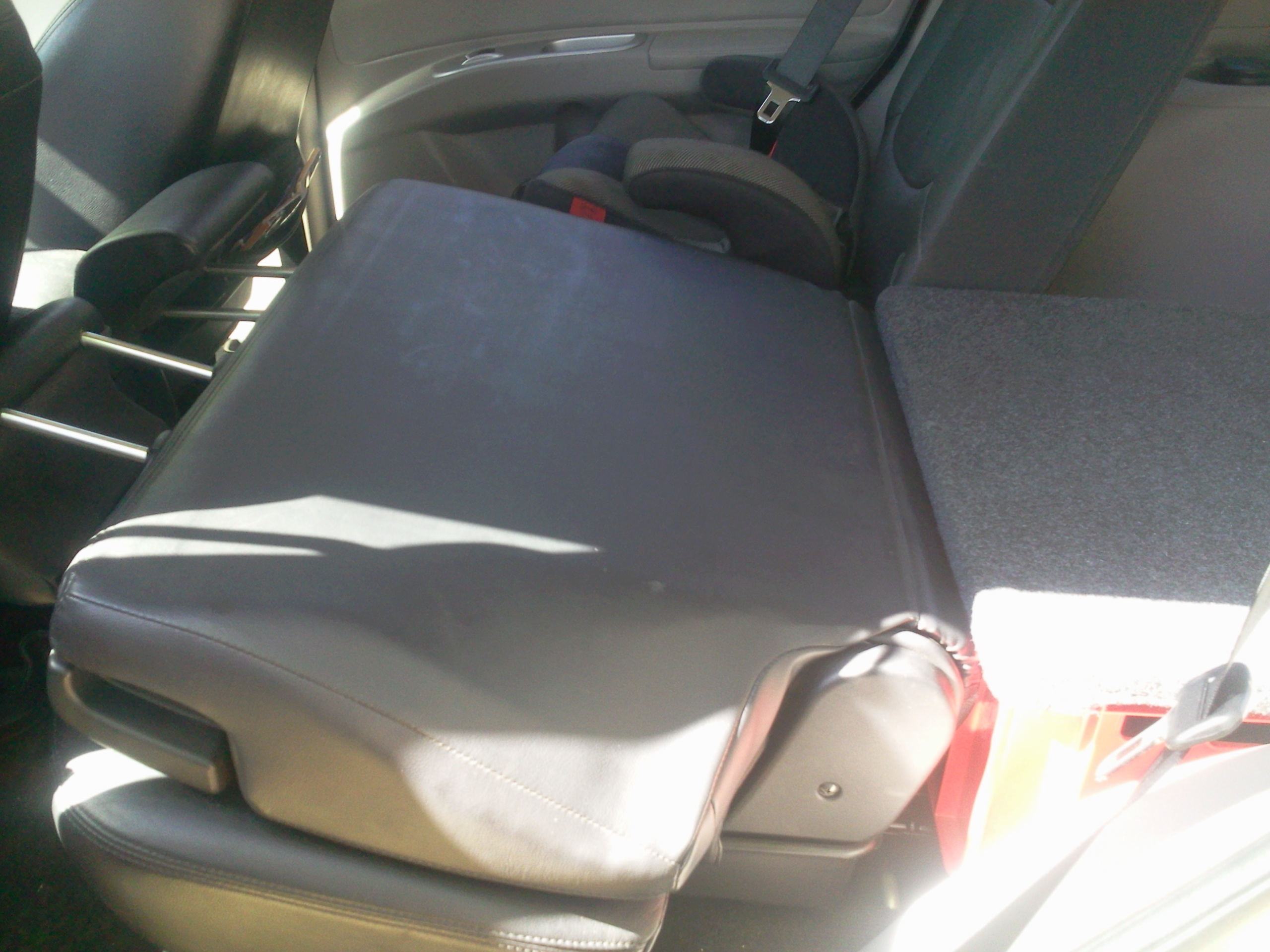

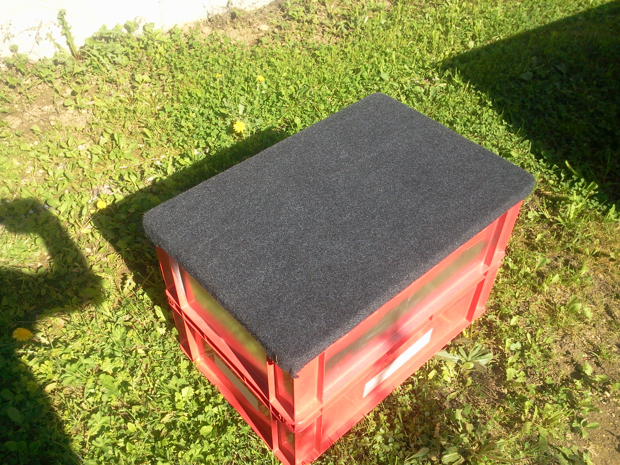

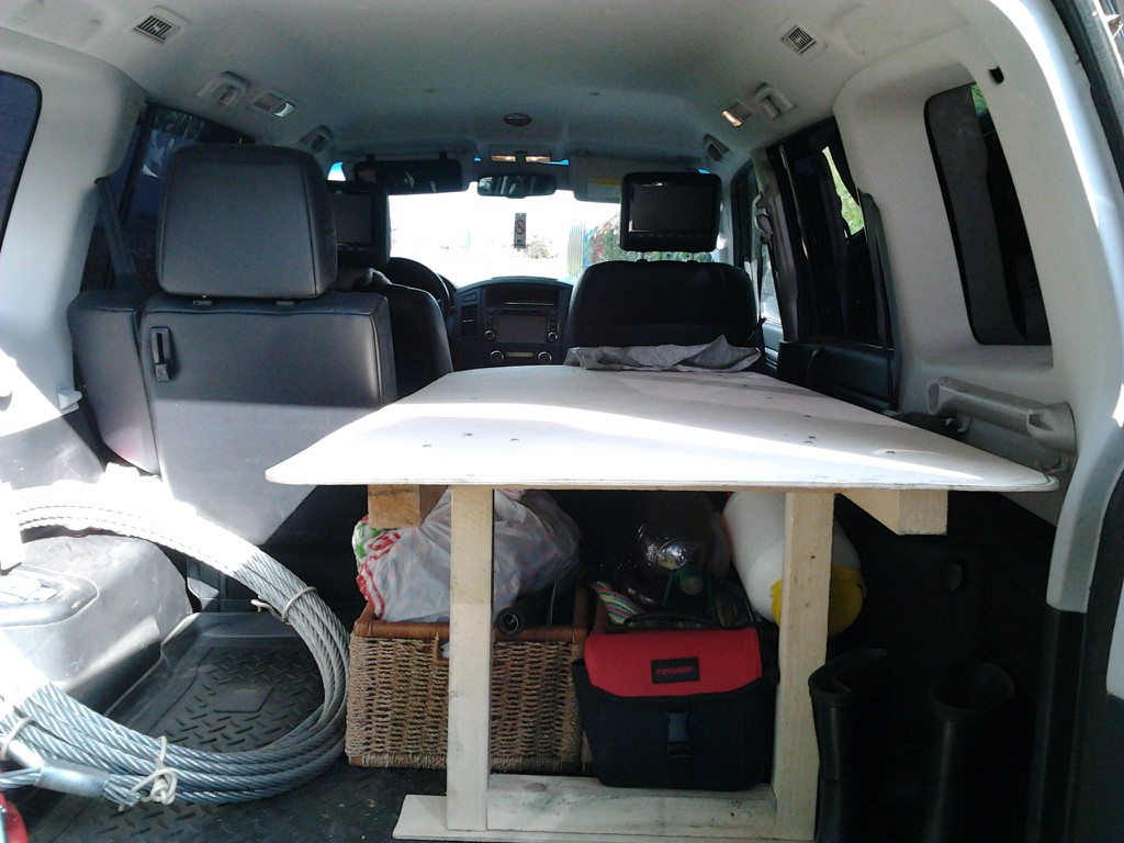

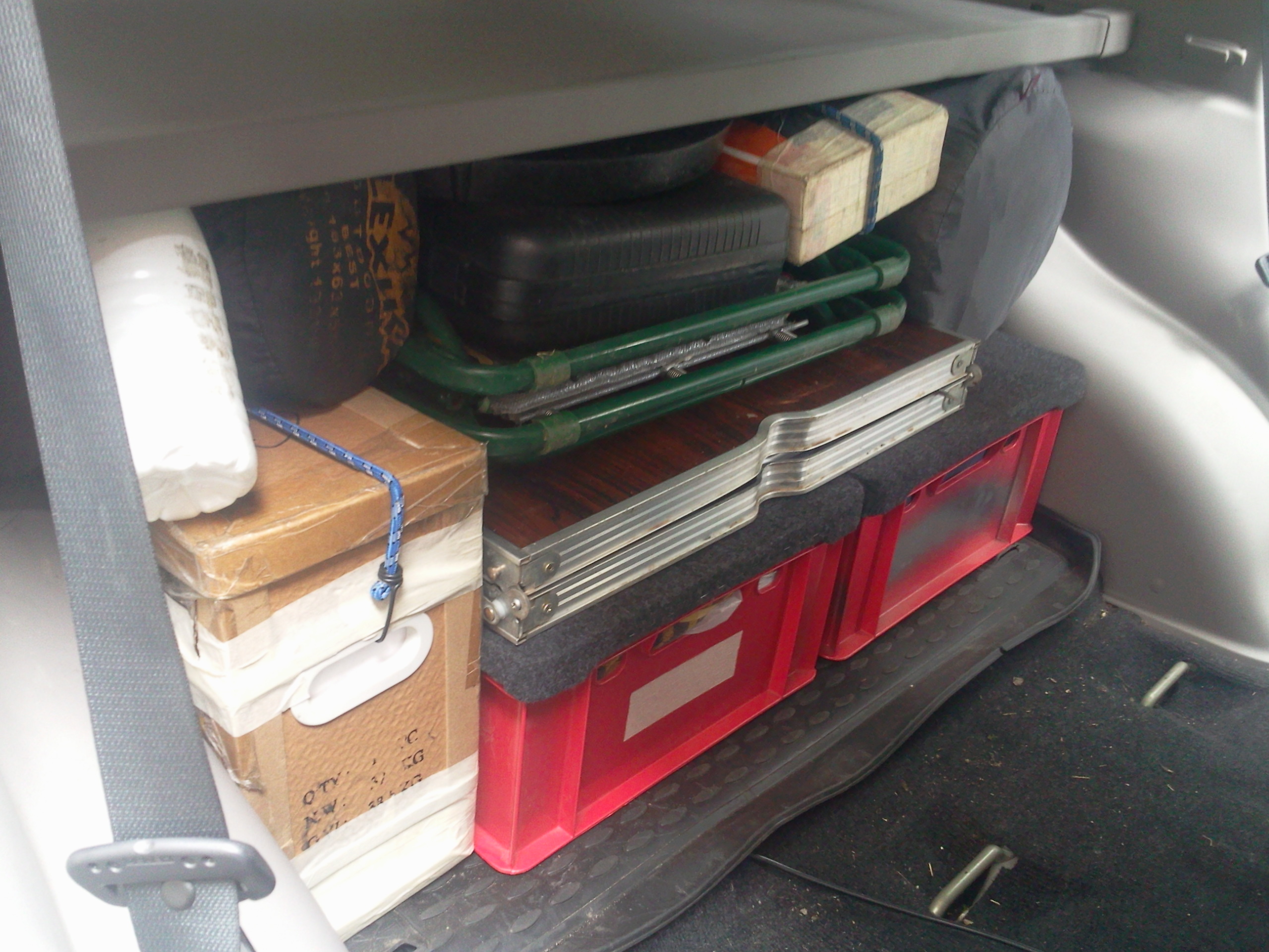

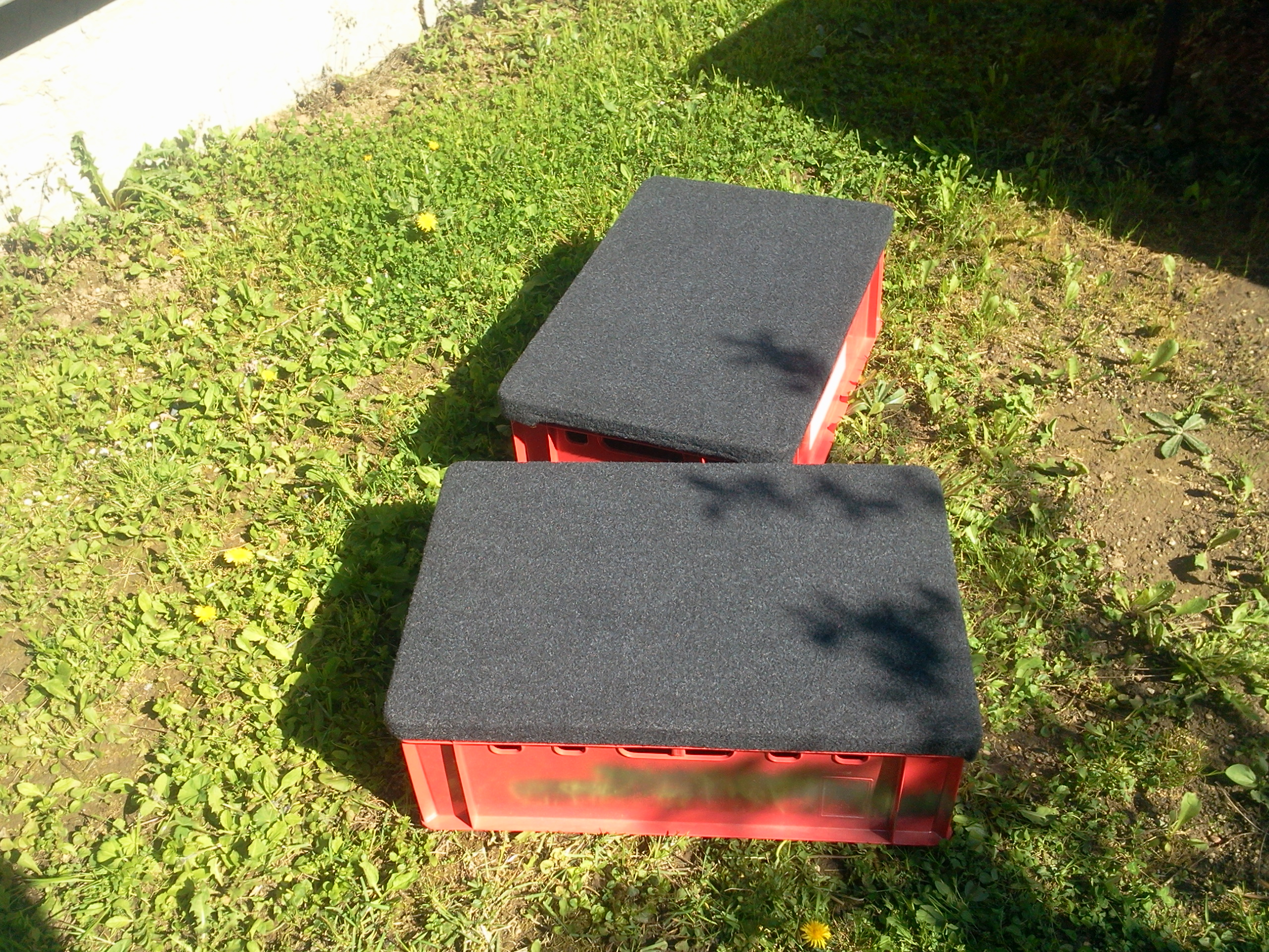

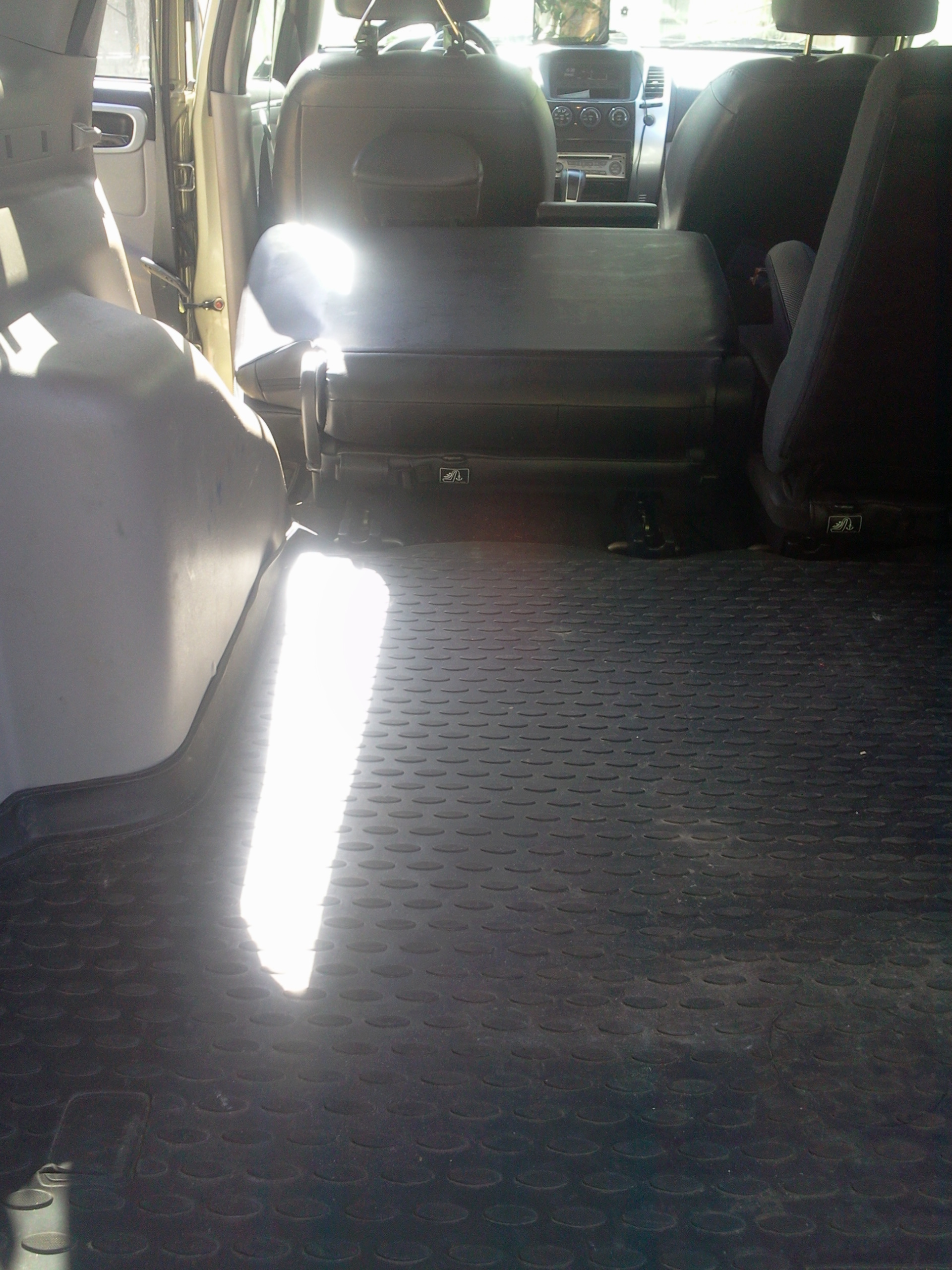

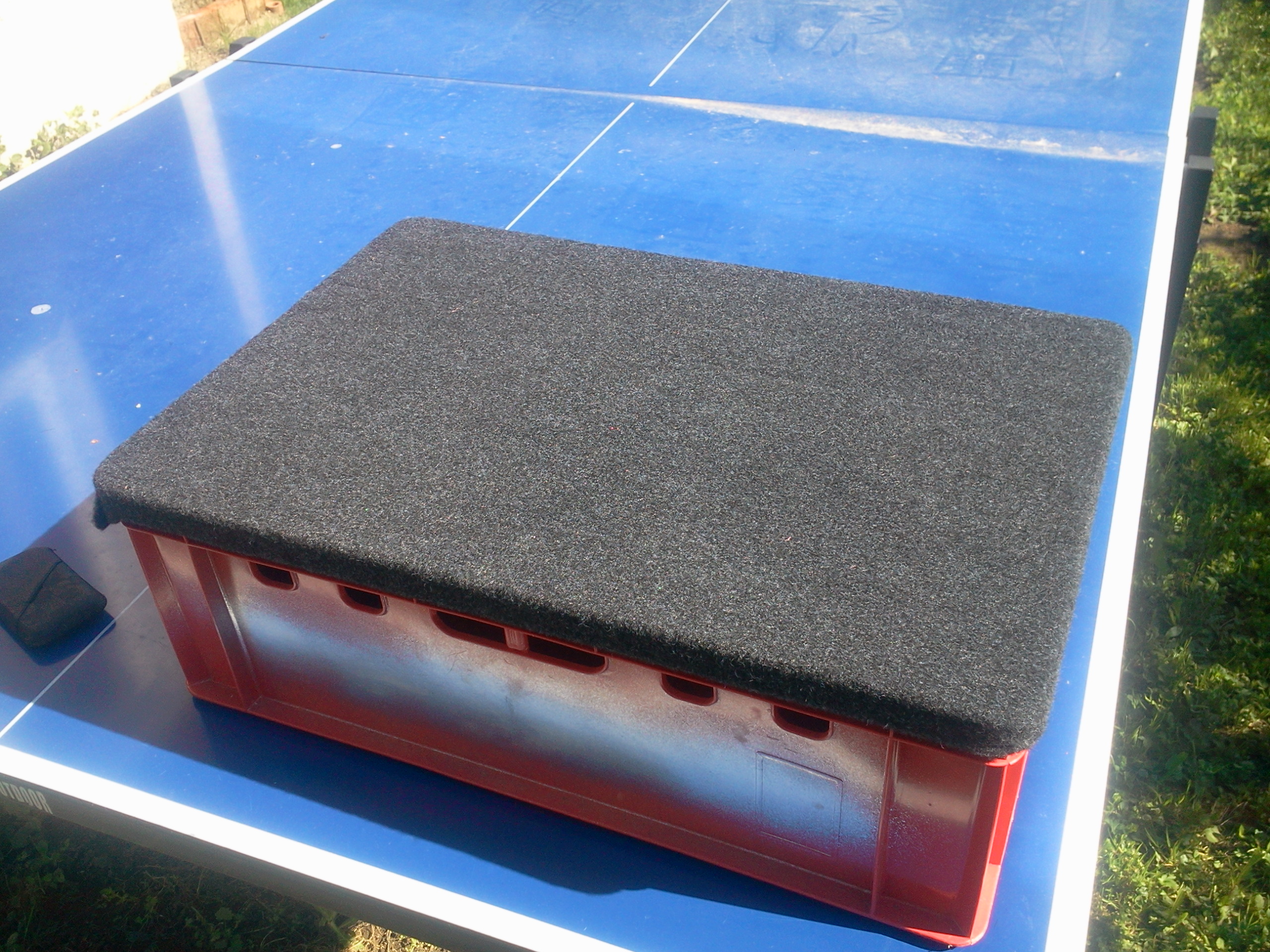

Выношу на суд форумчан свой вариант спального места в НМПС. В приоритете были функциональность, компактность, универсальность, ну и комфорт, конечно. Монументальные постройки не рассматривал. Багажник в любой момент может быть девственно чист. Жду комментариев, конструктивной критики, советов, подсказок. P. S. Сорри, впервые пишу такой длинный опус. :*THANK*:
Ящики стоят плотно, зазора нет.
В багажнике всё умещается вместе с ящиками.
Вот такое получилось место.
Добавил коробку с ВАЗ( возимый аварийный запас-ремни, ролики, торм. колодки, рулевые, шаровые и т. д.)
Всё ровно.
Всё ровно.
Начинаем.
Начинаем.
Две сидушки, но пониже.
Удобная сидушка, можно вдвоём.
Понятно, что приличная часть шмурдяка сюда влезет.
Крышки усилил фанерой и обтянул карпетом.
Приобрёл 2 таких ящика с крышками.

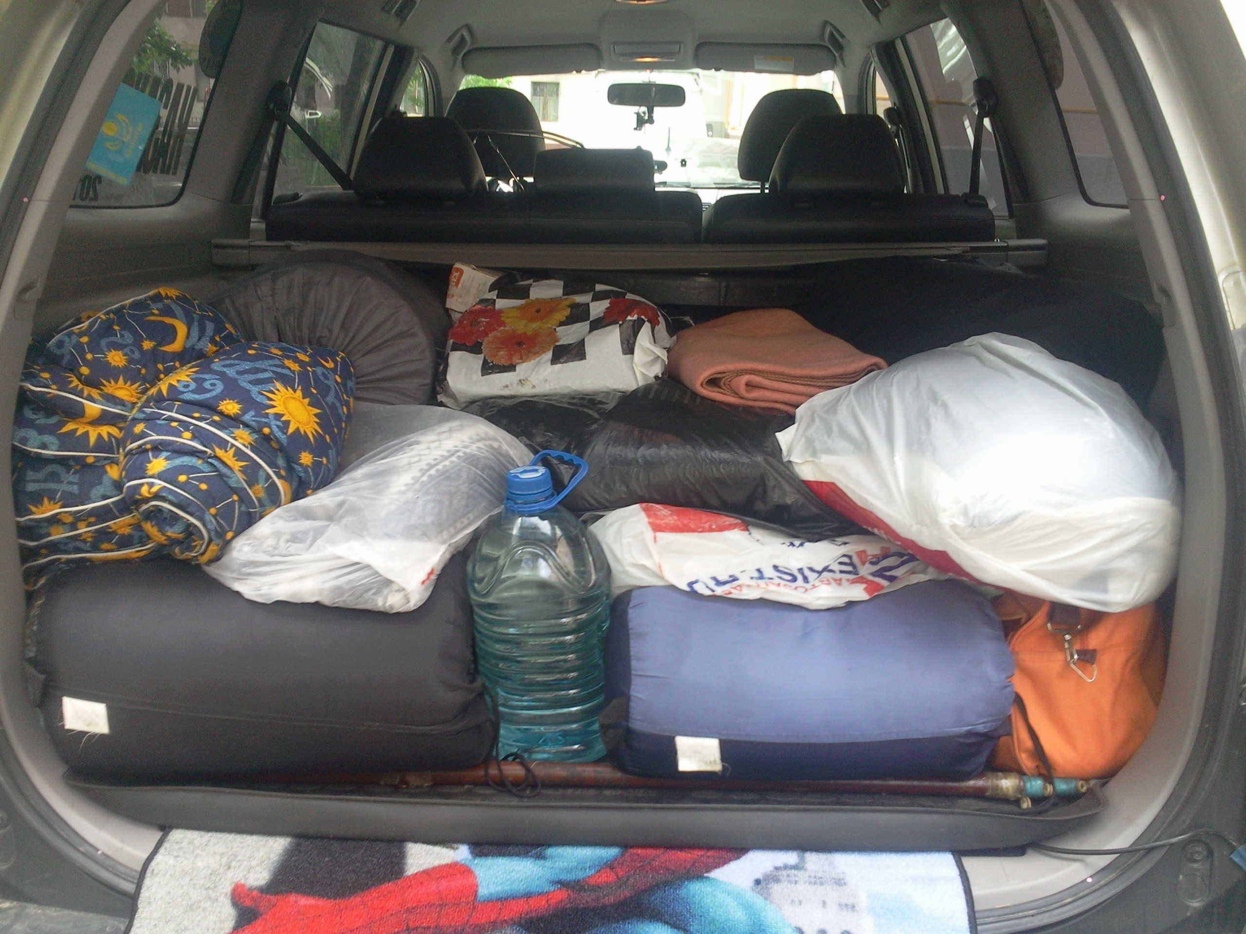

Сообщение Snayper »

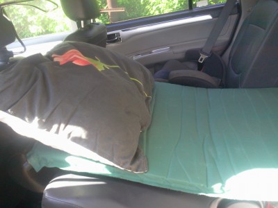

еще в начале лета соорудил себе... жаль фото вставлять неумею... надеюсь модераторы ничего плохого за это не скажут... http://www.drive2.ru/l/7314855/
изначально планировал просто спрятать газовый баллон, а получилось полноценное спальное место. понадобилось 2 профиля П-образного, фанера и немного смекалки. Вся конструкция намертво прикручена к местам крепления задних ремней безопасности. Задная часть, что висит - на петлях, поднимается вверх. Спать удобно - во всяком случае значительно удобней чем на туристическом коврике в палатке среди деревьев, корни которых так и норовят подпортить здоровье... :))

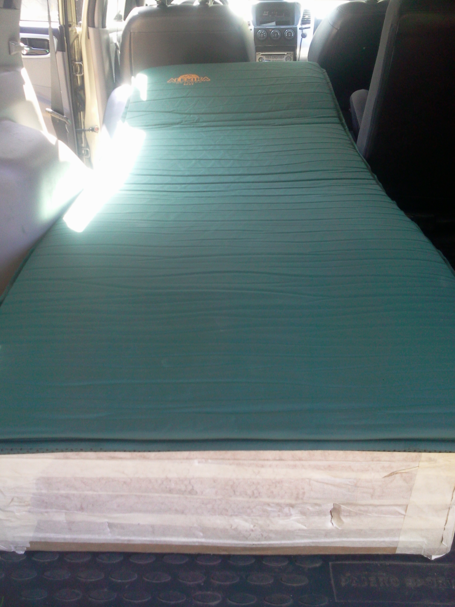

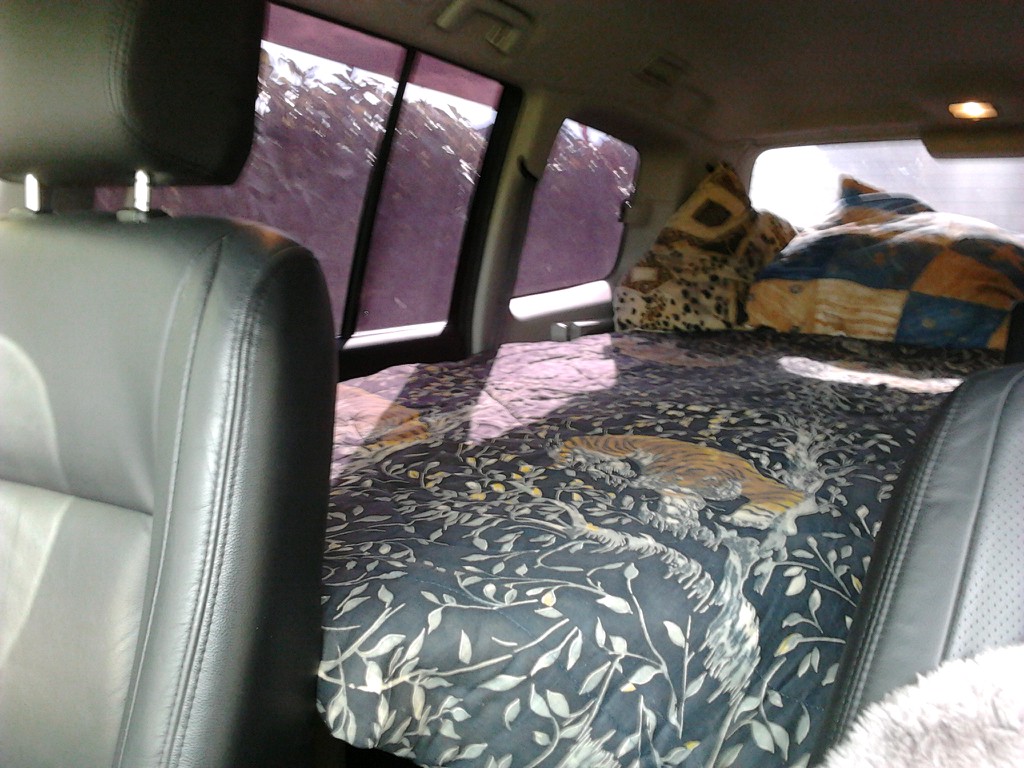

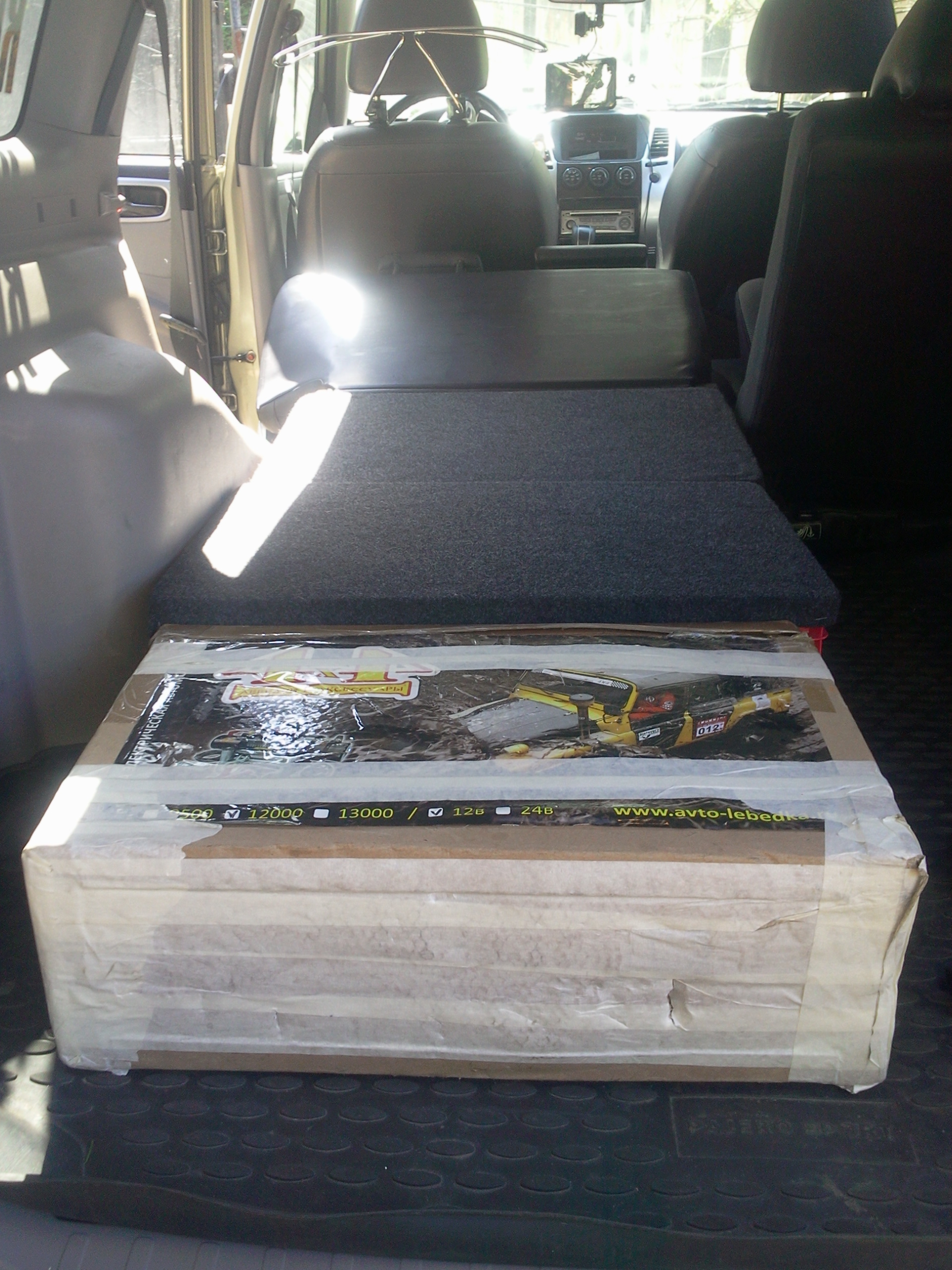

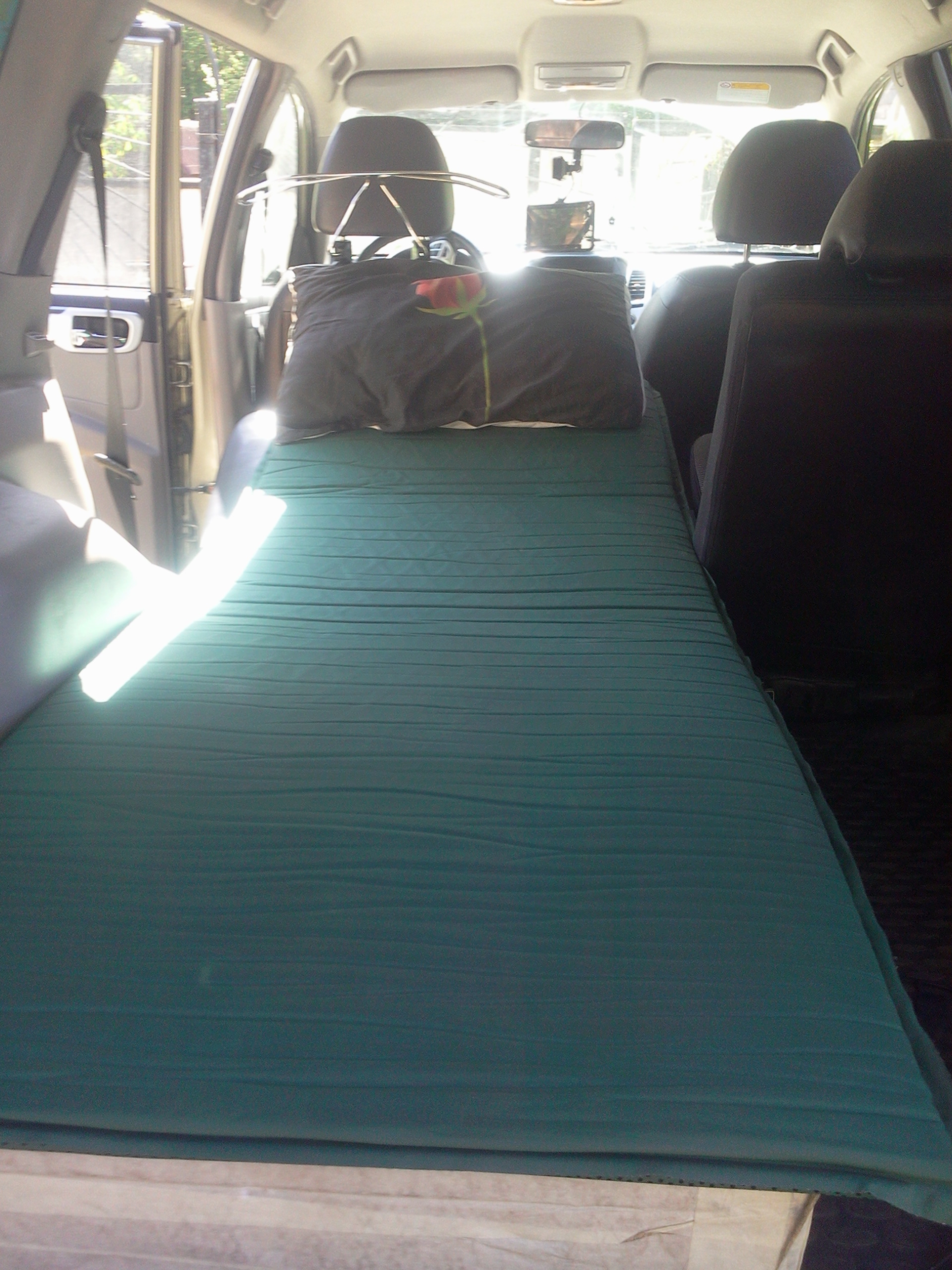

Задача - комфортно переночевать в машине, а там уж кто на что горазд, я вон тоже соорудил койко-место для выезда на рыбалку в Астрахань в 14 году :;-): , за пару часов, просто, дешево и достаточно удобно, съездил, остался доволен :) валяется теперь в гараже, может когда еще куда выберусь, на крайняк на дрова пущу :;-):
http://pajero4x4.ru/bbs/phpBB2/download ... &mode=view
