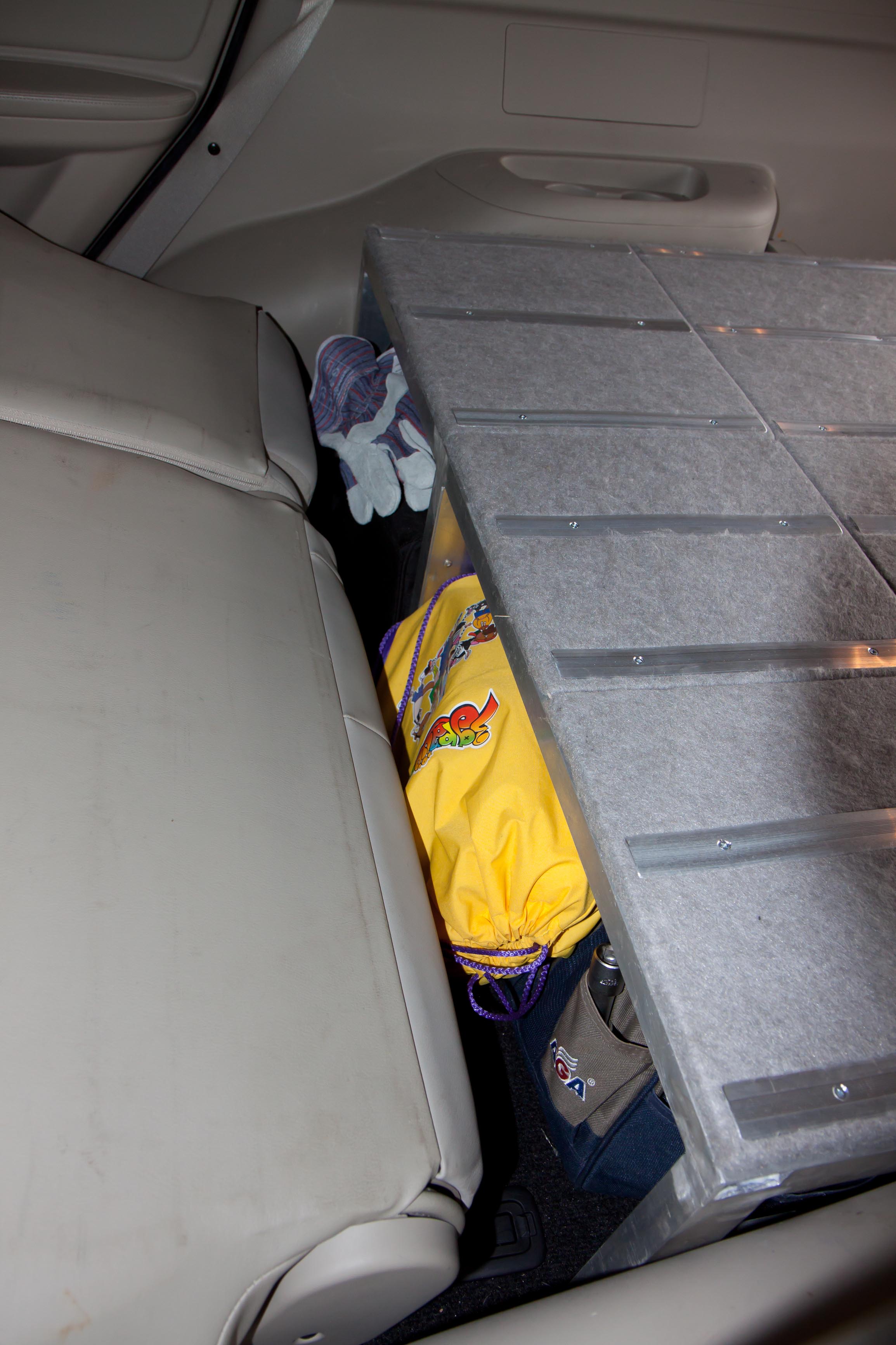

G.A.P писал(а):Холодильник не влезет потому что она намертво прикручена к багажнику? :) Ведь это не так ;)
Подставкой для полки над задним рядом сидений служат рельсы откинутого сидения?
Поперечины легко снимаются, или намертво собрано на уголки? Не могу разглядеть подробностей...
P.S. Знакомый присылал ссылку на подобный трансформер для румстера(шкода), швейцарский кажись, вот там заморочка, даже душ и раковина есть ::-D: Стоит как половина машины, разумеется.
Намертво она конечно не прикручена, в принципе если не очень аккуратно делать, а на скорость то я ее сниму и вытащу меньше чем за 20 минут.
Подставкой над задним рядом служат рельсы заднего ряда.

Kapaev писал(а):Я тоже мыслил на эту тему! :) Тоже смотрел у ТАМовцев. Жду когда потеплее станет.
Делал сам?
Если сам то есть несколько вопросов:
Крепление каркаса осуществлялись на места крепления сетки?
Или пришлось делать дырки?
Крепление только к полу.
Канистра входит 20л.?
А чертеж этой конструкции остался? :) Было бы здорово если размеры можешь сказать.
Делал сам.
Крепление можно и нужно делать на точки крепления сетки (пластик вытаскивается, там болт). У меня пока крепление на ниточках-веревочках. Крепление только к полу.
Высота 45 см, минус высота самих поперечин. 40 см будет. Металлическая канистра скорее всего не влезет. Пластиковая влезет, по крайней мере должна. Металлическая может влезть в место под задними сидениями.
Чертежа нет, делал по месту.

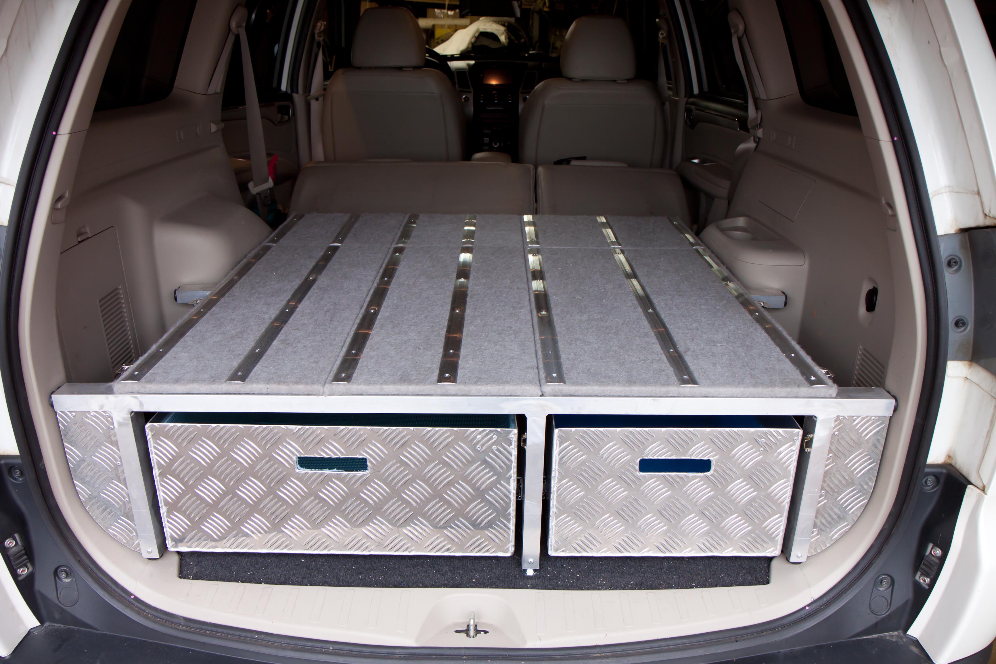

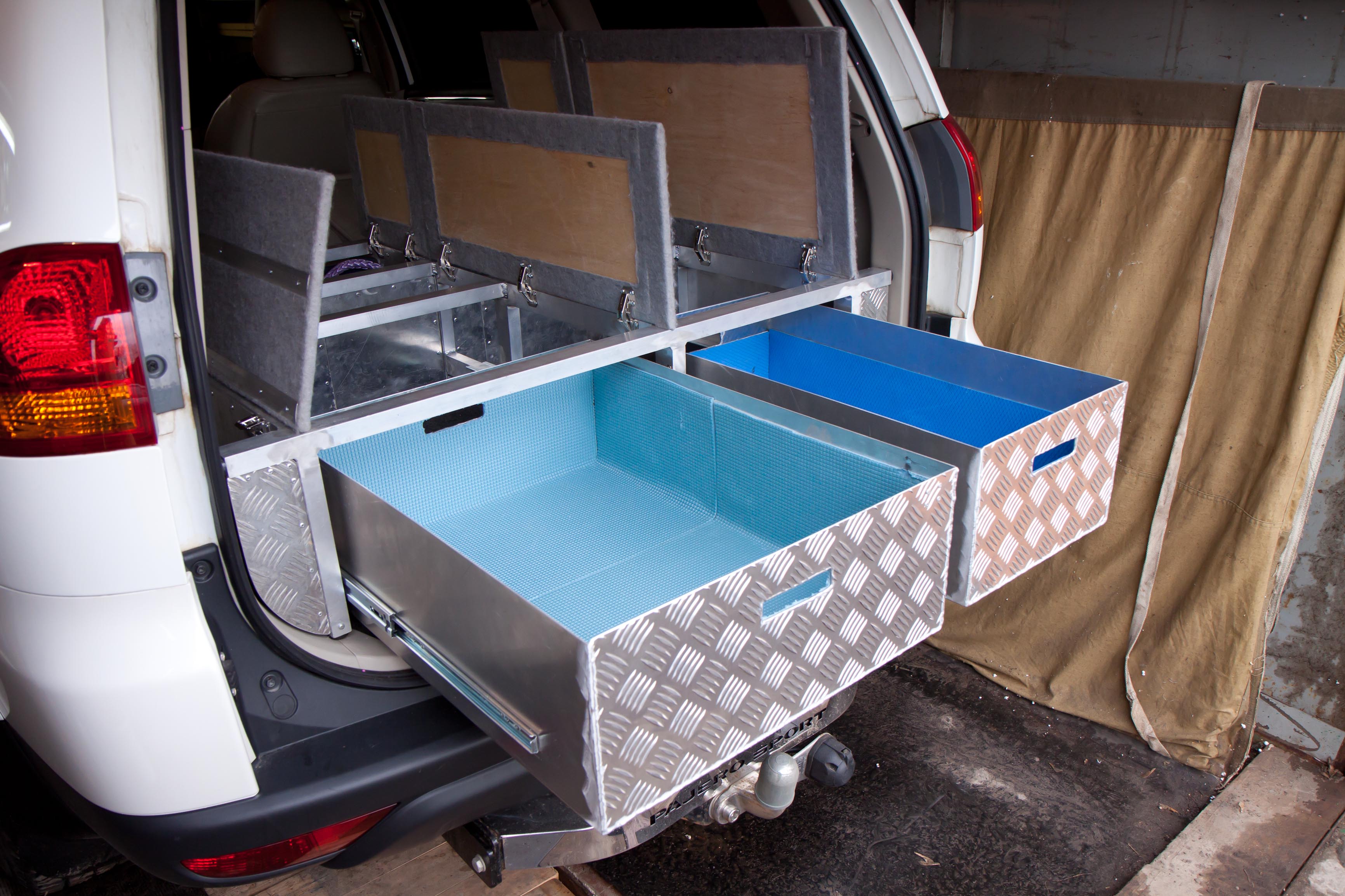

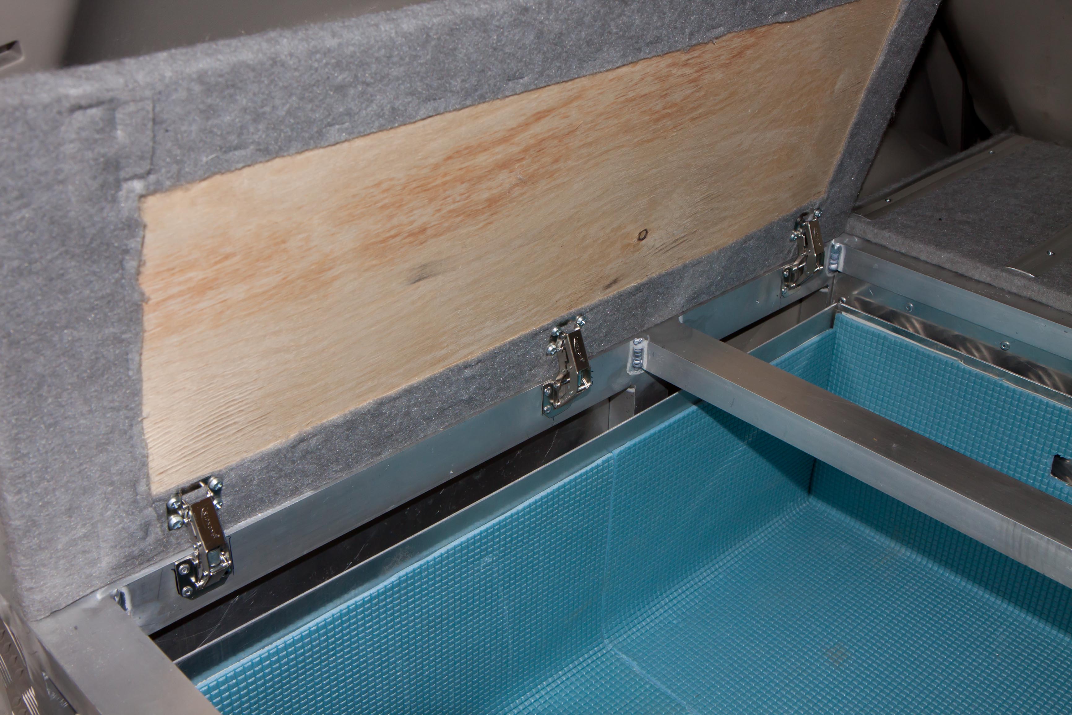

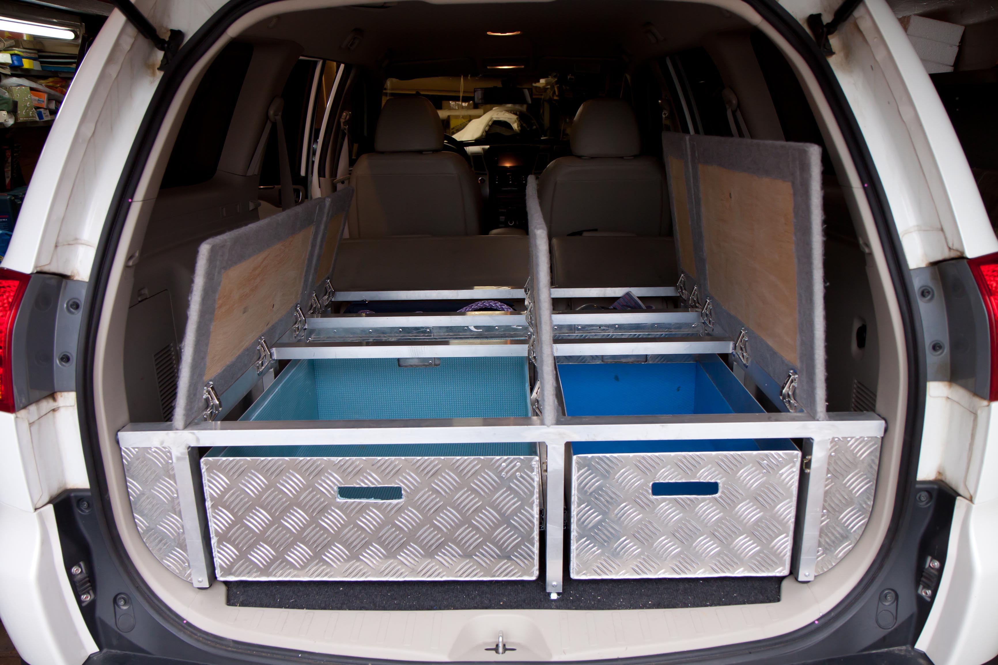

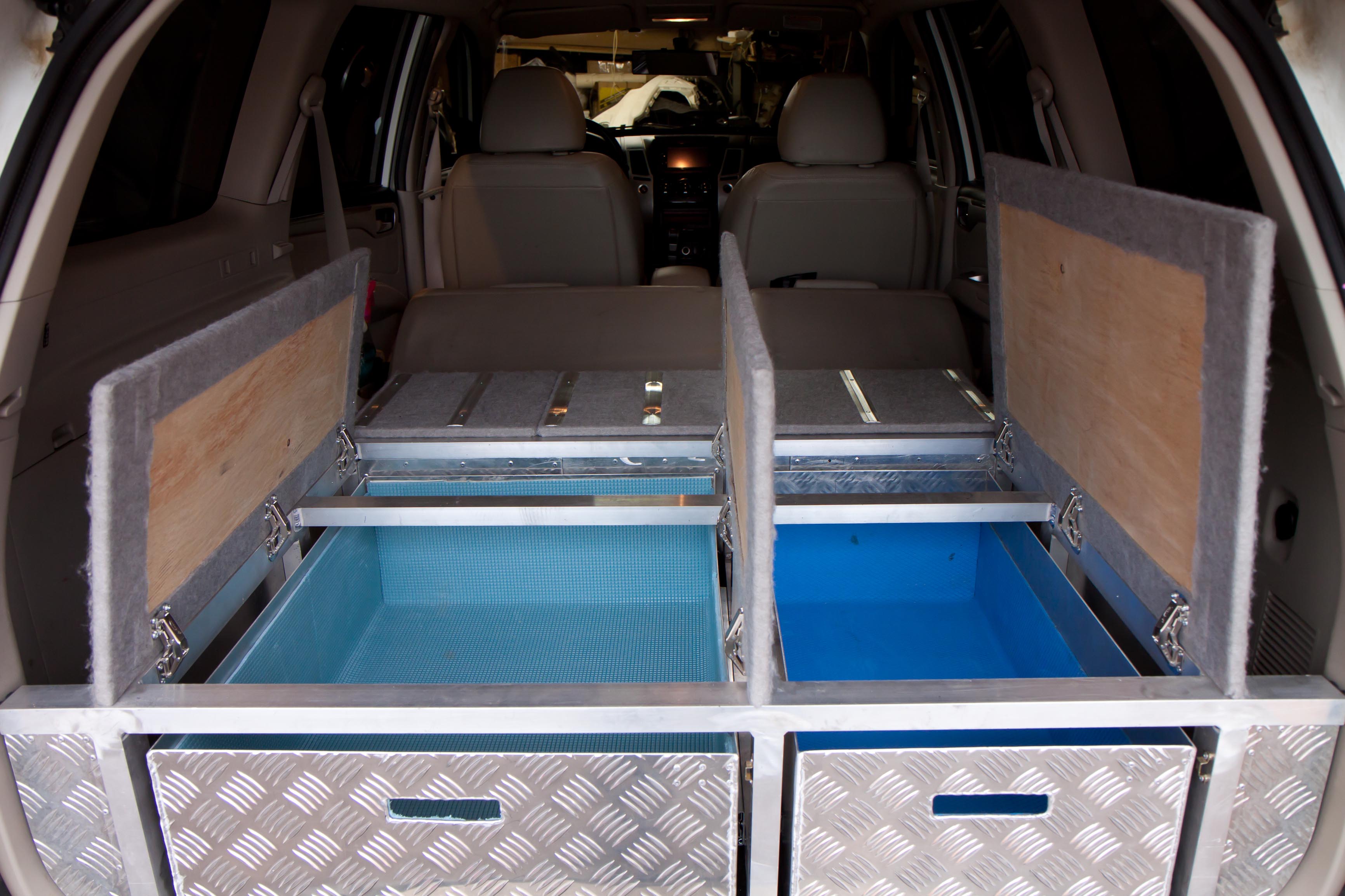

Вот наш вариант конструкции, делали сами с отцом, заказывали сваренный аллюминиевый каркас по своим чертежам и ящики вот здесь http://www.alros.ru/
Идея была подсмотрена все ТАМ же http://www.there.ru/workshop/drawer-systems/
Основное назначение НЕ спальная полка, а разделение багажника на 2 независимые зоны, чтобы не надо было разбирать пол машины, когда трос нужен. Весь девайс стоит как влитой за счет собственного веса, да и подгонять старались точно, креплений к машине нет никаких, люфта тоже нет, вытаскивается одним человеком за 30 секунд. Осталось доделать 2 крышки по бокам, но это уже мелочи. Вот как-то так. Смотрите, критикуйте.

asjoker писал(а):Осталось доделать 2 крышки по бокам, но это уже мелочи. Вот как-то так. Смотрите, критикуйте.
Шикарно. Единственное что объема еще больше ест, но тут ничего не поделать. А так замечательно вышло :-)
Спасибо, старались для себя любимых ::-D: Место да, съедает, но зато систематизирует пространство.

asjoker, сколько весит конструкция?, на сколько сложно\легко одному человеку вытаскивать?
зима бридж 7000 285х65х17
asjoker
Сообщения: 247
Зарегистрирован: 16 июн 2010, 12:05
Двигатель:: бензин
Мой автомобиль(и):: НМПС 3.0
Re: Спальная полка.
Сообщение asjoker »
Около 25 кг. Вытаскивать не сложно, потихоньку на себя, главное аккуратно, чтобы не царапать обшивку, ну и нужна хотя бы небольшая физическая сила))). Тем более ящики можно вытащить отдельно.
