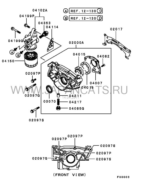

Re: 6G74
Сообщение DenVer »
Масляный насос грубо говоря внизу мотора, по картинке понятно. Без съема ГРМ и поддона не снять. У нас стоИт около 7-8 тысяч рублей. Диагностируется не сложно, но если сменишь, то будет только лучше
DenVer
Сообщения: 19767
Двигатель:: бэнзин
Мой автомобиль(и):: TLC-200
Откуда: Краснодар
Благодарил (а): 141 раз
Поблагодарили: 490 раз
Re: 6G74
Сообщение DenVer »
Деталь 02000А
