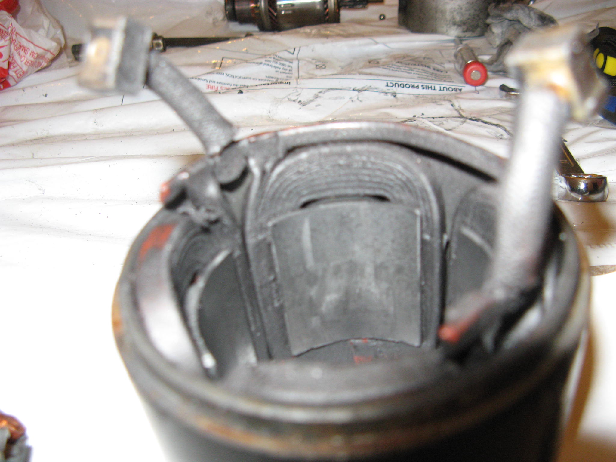

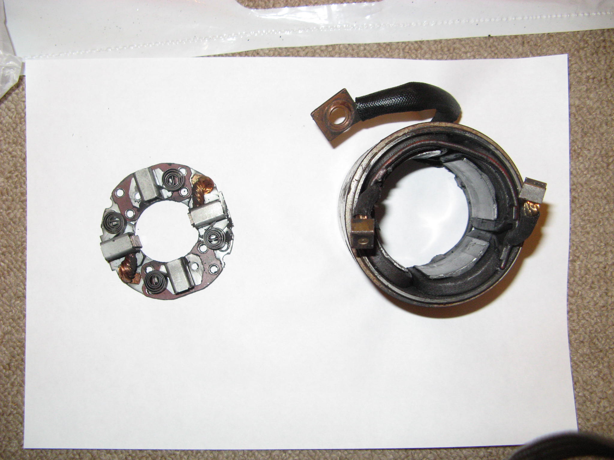

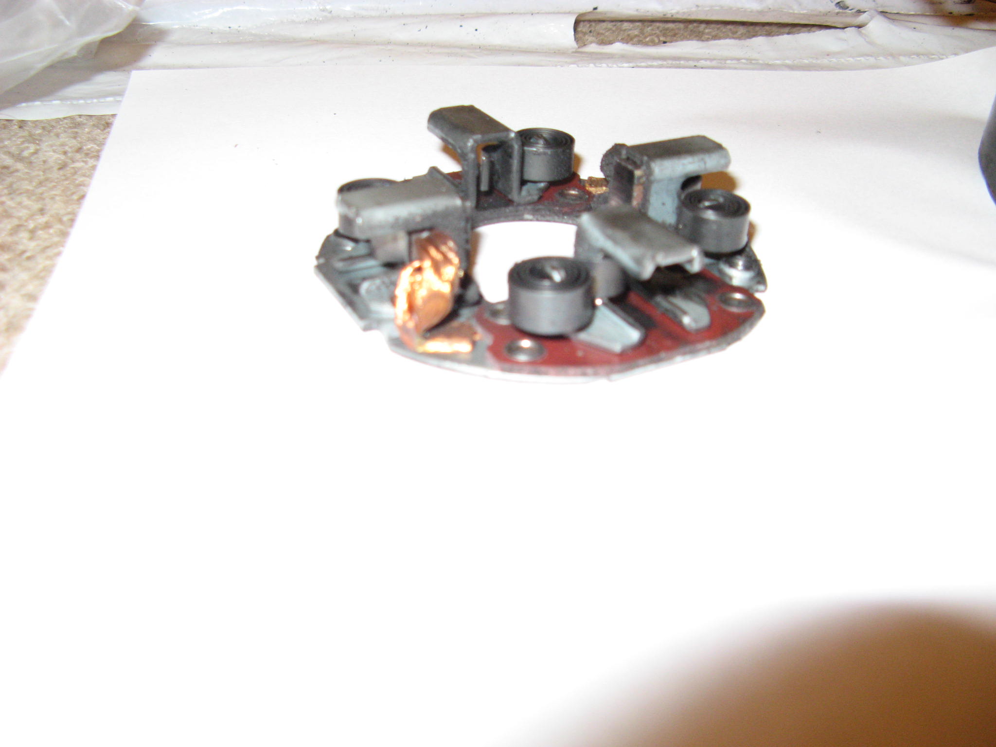

Сегодня снял стартер со втягивающим - использовав оба метода снятия - открыл резиновый кожух/подкрыльник за колесом. Колесо повернул чтобы больше места было. Попробовал открутить эти 2 болта оттуда, но сидели они крепко. Потом сняв нижние поддоны залез из под машины рукой поближе к стартеру, чтобы больше рычаг был, и только тогда поборол оба болта. С крестовыми болтиками на втягивающем и стартере тоже пришлось побороться, но и они не устояли. В общем снял заднюю крышку со стартера а там полу-лысые щётки все 4-ре (хотя в Mitsubishi Центре мне сказали что их будет 2-ве).
SNOOPER писал(а): Щетки меняются достаточно просто, Вы справитесь, я уверен..........
ОСНОВНОЙ косяк в том, что все 4-е щётки ПРИПАЯНЫ. Две к "дрежарелю" (Holder Assy) другие две к медному проводу на обмотке (в корпусе). Я так и не смог достать щётки (здесь их продают только в одном месте и то, там они появятся только через неделю-две) но решил разобрать/почистить, машина всё равно перестала заводиться даже после "избиения" молотком или ломиком. Не суть, главное - КАК эти щётки заменить если они припаяны ? И менять ли все 4-ре ?
