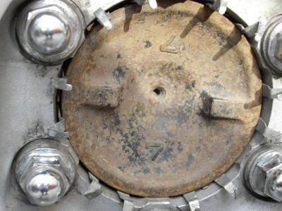

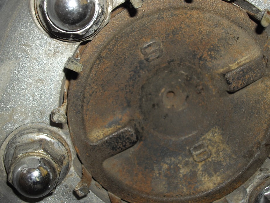

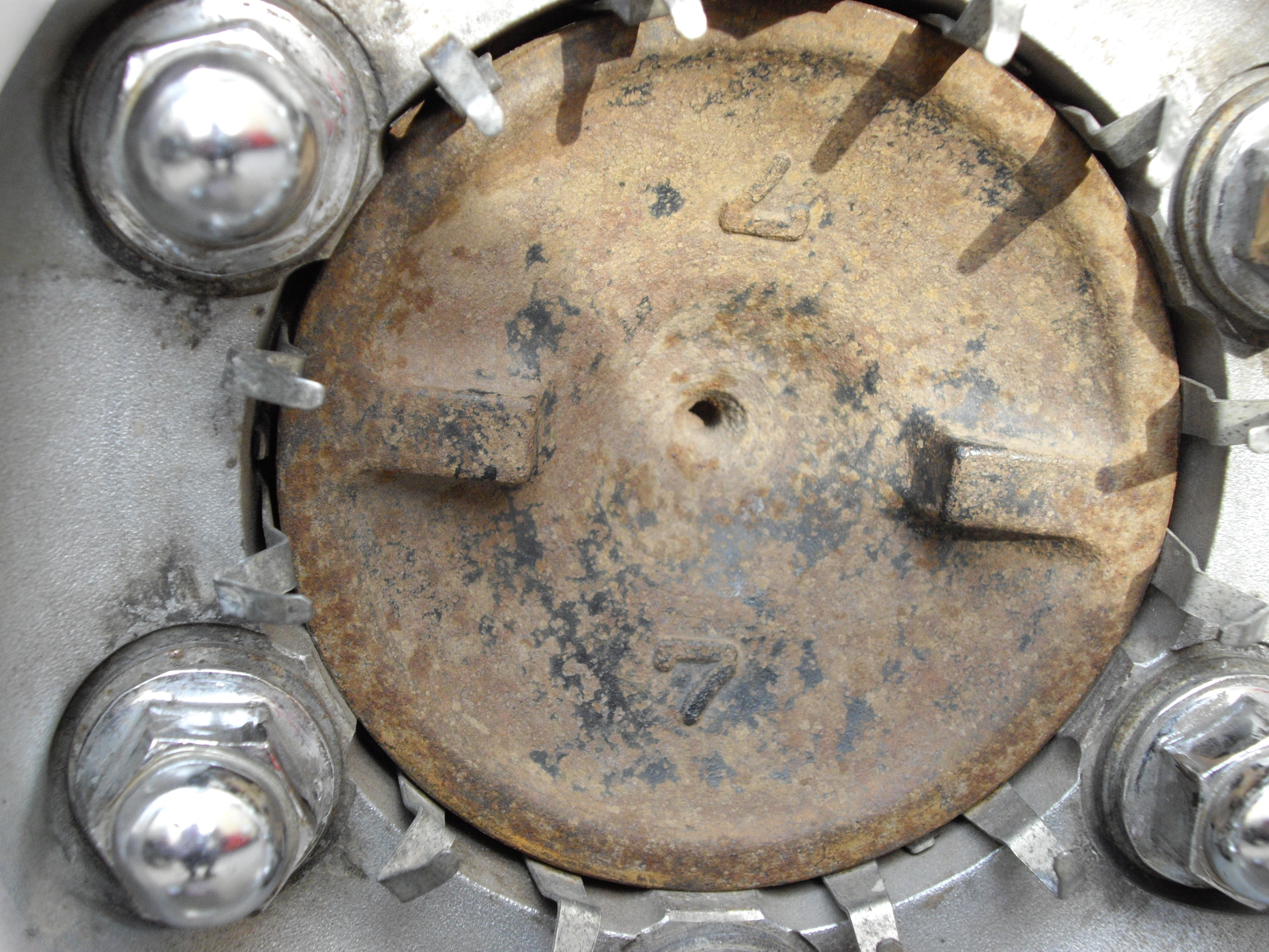

Полуоси имеют маркировку:
левая правая интерсно, а какие маркировки у Dimmm?

у меня левая - 03
правая 04
правая 04

Я про такие ничего не знаюDimmm писал(а):у меня левая - 03
правая 04

А если по экзисту пробить полуоси №87 и №88, а потом 03 и 04 ?????????????
