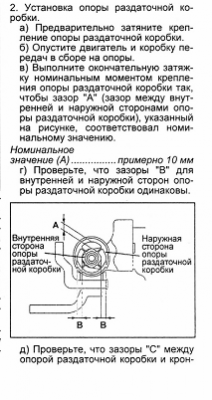

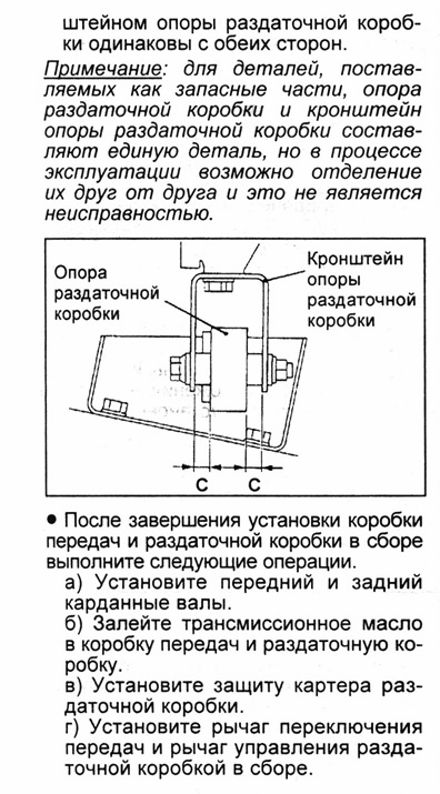

Балу
Сообщения: 163
Зарегистрирован: 04 дек 2006, 15:28
Откуда: Москва, север
Поблагодарили: 5 раз
Re: Опора раздаточной коробки
Сообщение Балу »
По науке делаем так...
Pajero Sport 2.5TD Instyle
2006 темно-зеленый, силовой бампер ARB, лебедка Warn, подвеска ARB-OME. BFG - 265/75 R16, защита "Шериф", силовые пороги. http://www.smirnoffroad.ru - ремонт внедорожников, подготовка к off road

Дедон69
Сообщения: 2312
Двигатель:: 4М41
Мой автомобиль(и):: Паджеро 4
Поблагодарили: 60 раз
Сообщение Дедон69 »
Я именно про это и писал.Только в науке не написано что родных отверстий может и не хватить их надо круглым напильником дорабатывать!Машина то не с конвейера!
Сообщение Дедон69 »
Нет,здесь работать напильником надо до сборки,иначе рычаг раздатки в салоне будет работать!

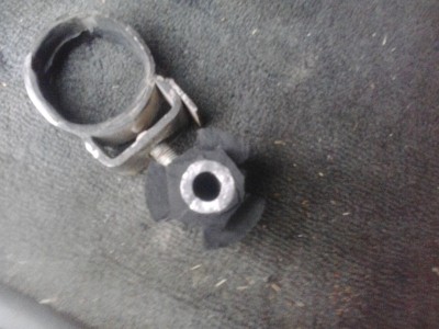

Я сделал так - купил сайлент от жигулей (похоже в заднюю балку ставят, он весь литой из резины, внутри металлическая втулка, короче по размеру обоймы нашей опоры - входит с натягом), опилил его по размеру родной внутренней втулки. Дальше по кругу на растоянии 5-7мм пропилил и каждую вторую частичку вырезал. Далее немного с усилием но от руки вставляем в нашу обойму (перед этим ножом вырезаем всю резину оставшуюся) и все. Ставим на машину, заводим и наслаждаемся почти вечной опорой раздатки. Вибрация в раму не идет вовсе, раздатка удерживается как положено, рычаг в салоне не трясется и не рычит))))

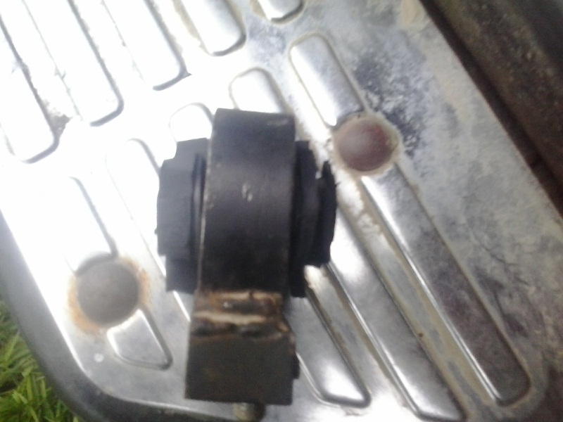

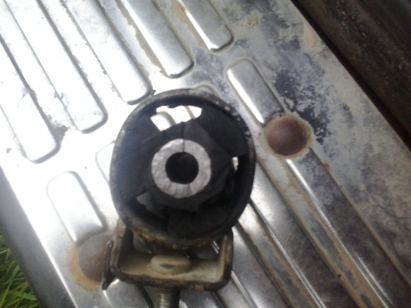

Сообщение Дедон69 »
Вот фото опоры которая проехала больше 100т.км.Опускал раздатку чтобы вывернуть датчик,пришлось снимать опору.Для тех кто не в курсе это фото АБСОЛЮТНО ИСПРАВНОЙ опоры.
Сообщение Andrey44 »
Дедон69 если есть возможность с торца сфотографируй опору, так всем понятнее.

Дедон69
Сообщения: 2312
Двигатель:: 4М41
Сообщение Дедон69 »
Andrey44 писал(а):Дедон69 если есть возможность с торца сфотографируй опору, так всем понятнее.
Заеду на эстакаду сфотаю.Но смысл этой опоры в том что в положении покоя внутренняя обрезиненая втулка должна находится строго посередине,и все.Опоры П-1 и П-2 отличаются,но не смертельно.На П-2 опора раздаточной коробки нижняя очень мягкая и больше 150 тысяч ,по крайней мере у меня так,она не выдерживает,речь идет об обычной езде.Опора просаживается,вместо того чтобы её поменять(стоит не дешево) под неё подкладывают всякую резиновую муйню и потом имеют гемор со всеми выходящими.Только поставил новую.Старая абсолютно целая не рваная.По сравнению с ней у П-1 она целиковая почти вечная!

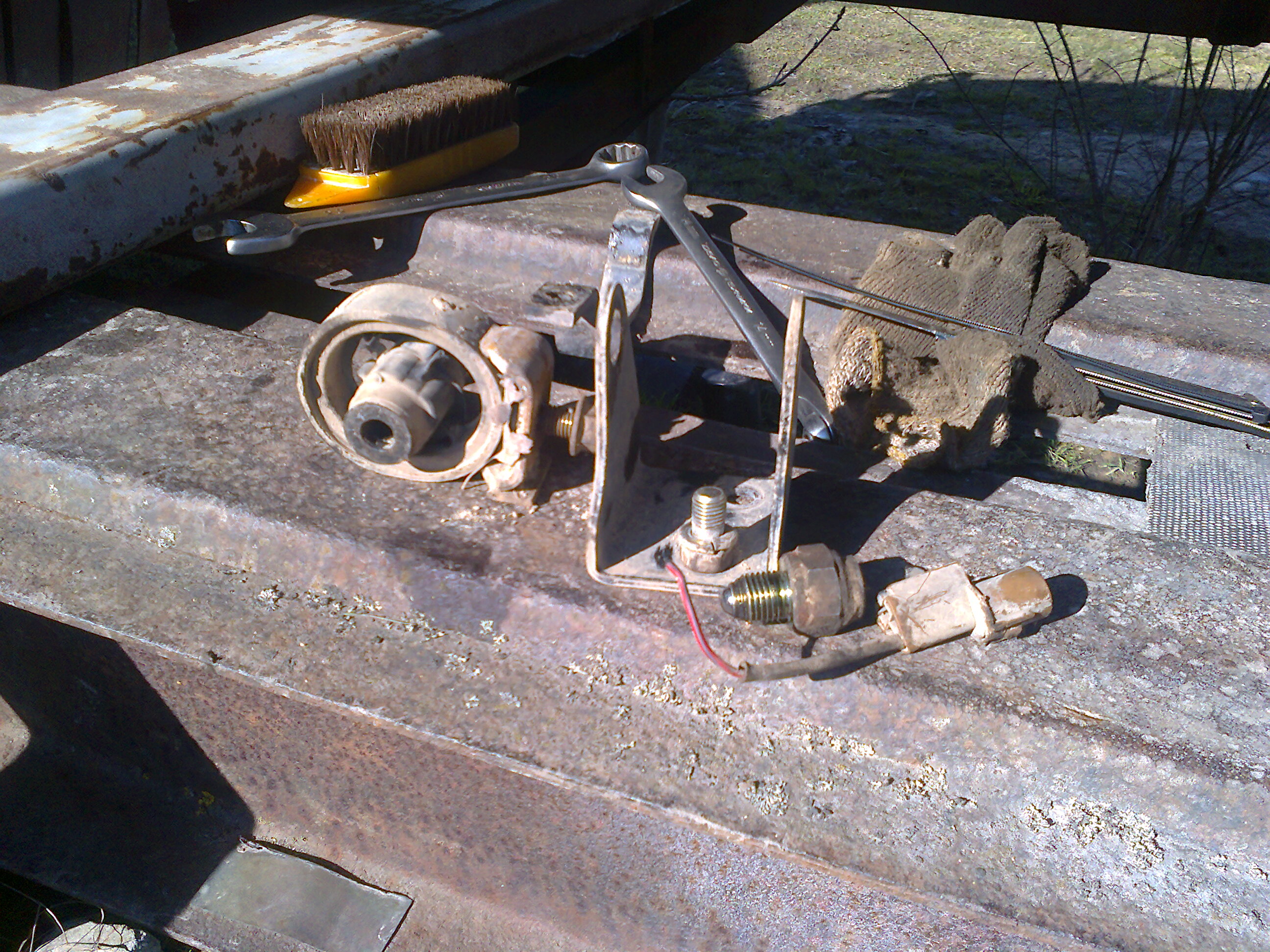

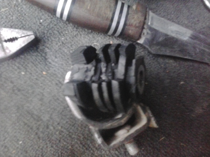

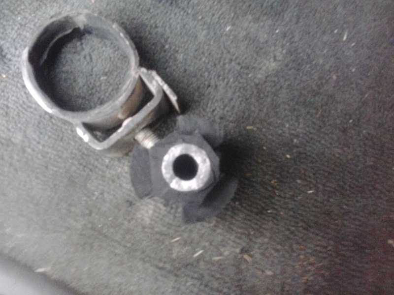

Вот господа фото-видео отчет о вечной опоре. Работает на Ура, что да как изложил выше.
Ну и как это сделано
Сообщение Дедон69 »
Как говорится без обид,для меня такую хрень сделать это как говорится как два пальца.Только я уже не один раз убедился что самое хорошее в Паджере это родное и правильно установленое.Опора стоит рублей 600,на 150т.км хватит как минимум.
