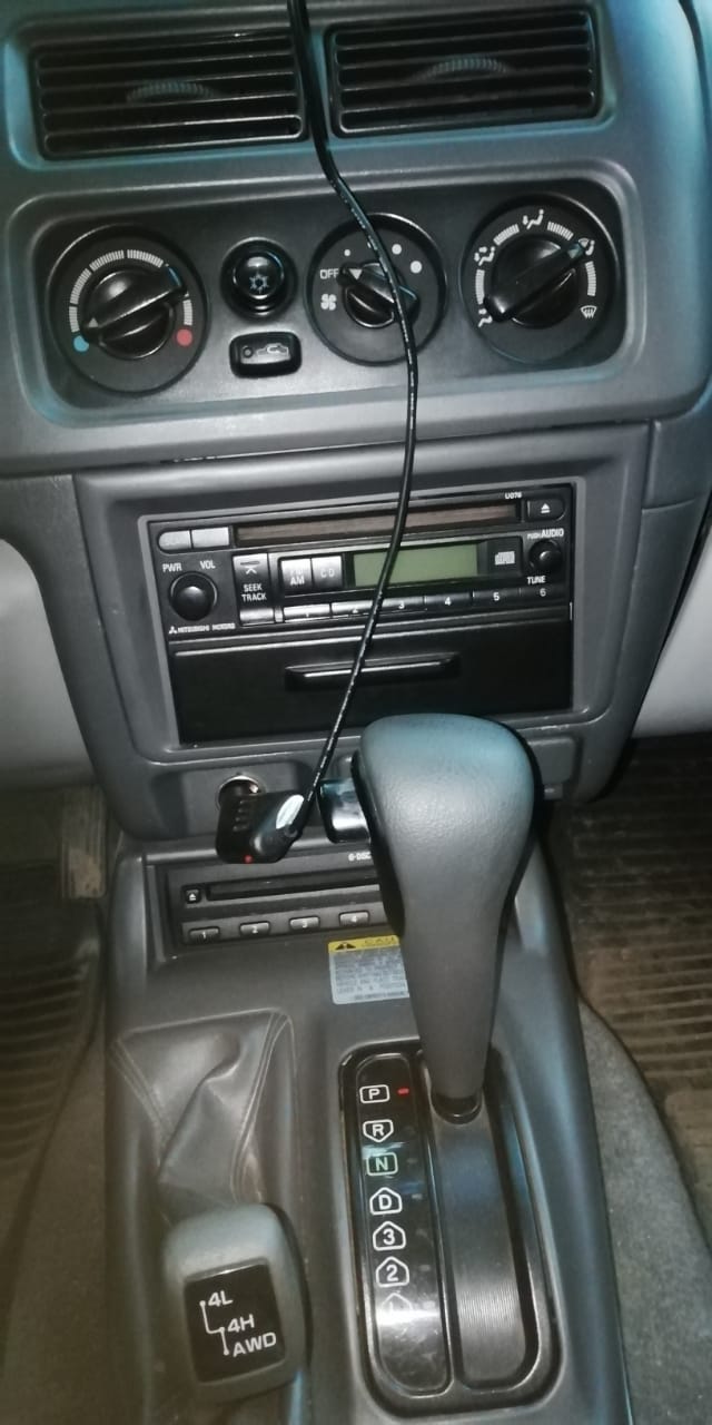

При снятии штатного CD-чейнджера на Монтеро Спорт останется ли пластиковый карман или эту нишу нужно будет чем-то заполнять (подыскивать эту пластиковую нишу под мелочевку на разборках или еще где), чтобы не видеть провода и прочие внутренности центральной консоли?
Спасибо.

ХММ писал(а): При снятии штатного CD-чейнджера на Монтеро Спорт останется ли пластиковый карман или эту нишу нужно будет чем-то заполнять (подыскивать эту пластиковую нишу под мелочевку на разборках или еще где), чтобы не видеть провода и прочие внутренности центральной консоли?
Спасибо.
А можно фото?

Фото чего? Штатного CD-чейнджера внизу?

В низу карман. у Спорта бэз ченджера,

Ахртнеть :*CRAZY*:
Живой ченджер!
Что то опять родную магнитоллу захотелось вернуть, поставить диск линкин парк, гориллаз, продиджи
Так да, там перчаточный ящик (углубление без крышки)
У меня там рация живет

алексей - Маленький Мук писал(а): В низу карман. у Спорта бэз ченджера,
Ну вы же видите на фото, что он есть. Поэтому я и задаю вопрос.
