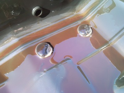

Сегодня поменял масло. На магнитах "шуба" из металлической пыли, толщиной примерно 4-5 мм. Вечером из дома выложу фото.
Это нормально? В сервисе сказали, что нормально, но как-то я им не верю.

Михаил Андреевич, налёт на магнитах всегда будет. При нормальной работе он из себя представляет густую смазку почти чёрно-серебристого цвета. Если на магнитах нет стружки, кусочков железок - то значит всё хорошо.

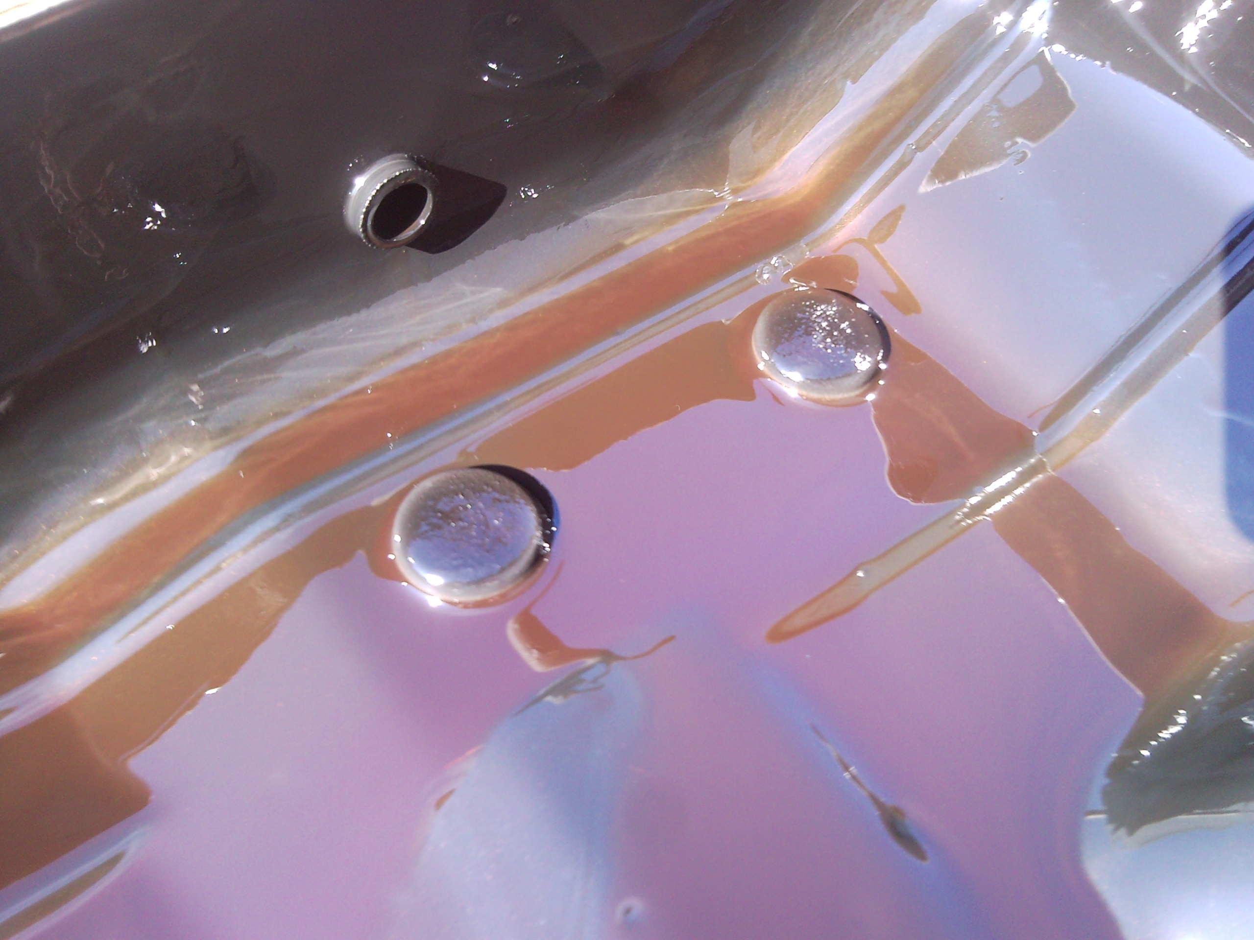

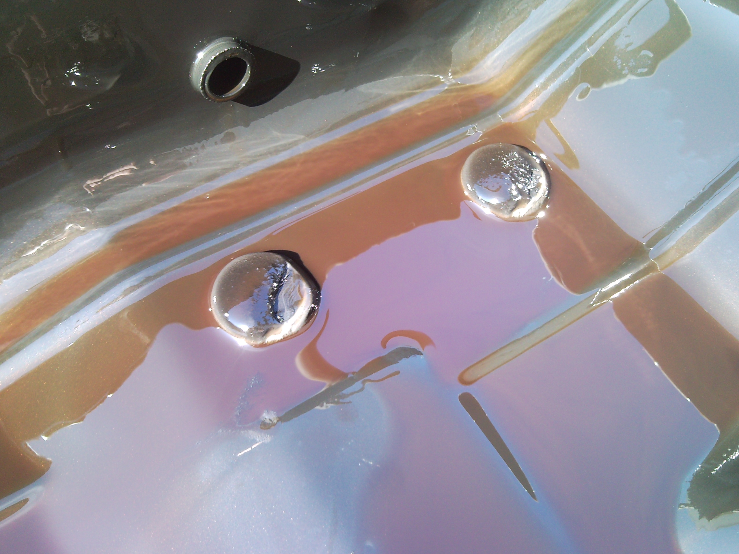

Стружки вроде бы не видно.
Вот такой вид
Вот такой вид
Провел пальцем
Провел пальцем

Поддон у вас весь чёрный? То что на магнитах - это нормальная работа акпп. :) Я криминала по фотам не вижу.

Всем большое спасибо, особенно ZILLA! :*THANK*:
Буду дальше спокойно ездить...
P.S. Единственным остается вопрос, откуда же взялась стружка на щупе? Она точно была больше чем то, что на магнитах. В принципе, если все нормально, то пусть остается без ответа...
