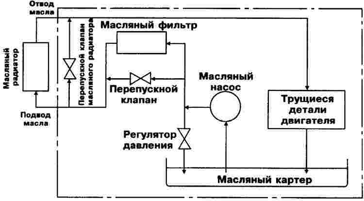

Так и должно давить из обоих. он же параллельно стоит, а масляный термостат просто перекрывает свободный байпас и заставляет все масло течь через радиатор.klon515 писал(а):Поставил новый термостат от хундая. Не работает. на горячую при скинутыми шлангами на радиатор давит из обоих.
Знать бы какая температура открытия у них. У меня радиатор начинает работать только когда стрелка кажет 107-110 градусов. До этого обратка холодная. Соответственно и давить в этот момент и у меня будет из обоих. А горячий двигатель еще ничего не значит. Я могу целый день ездить и термостат не откроется, потому что температура масла 102-105.

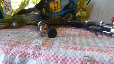

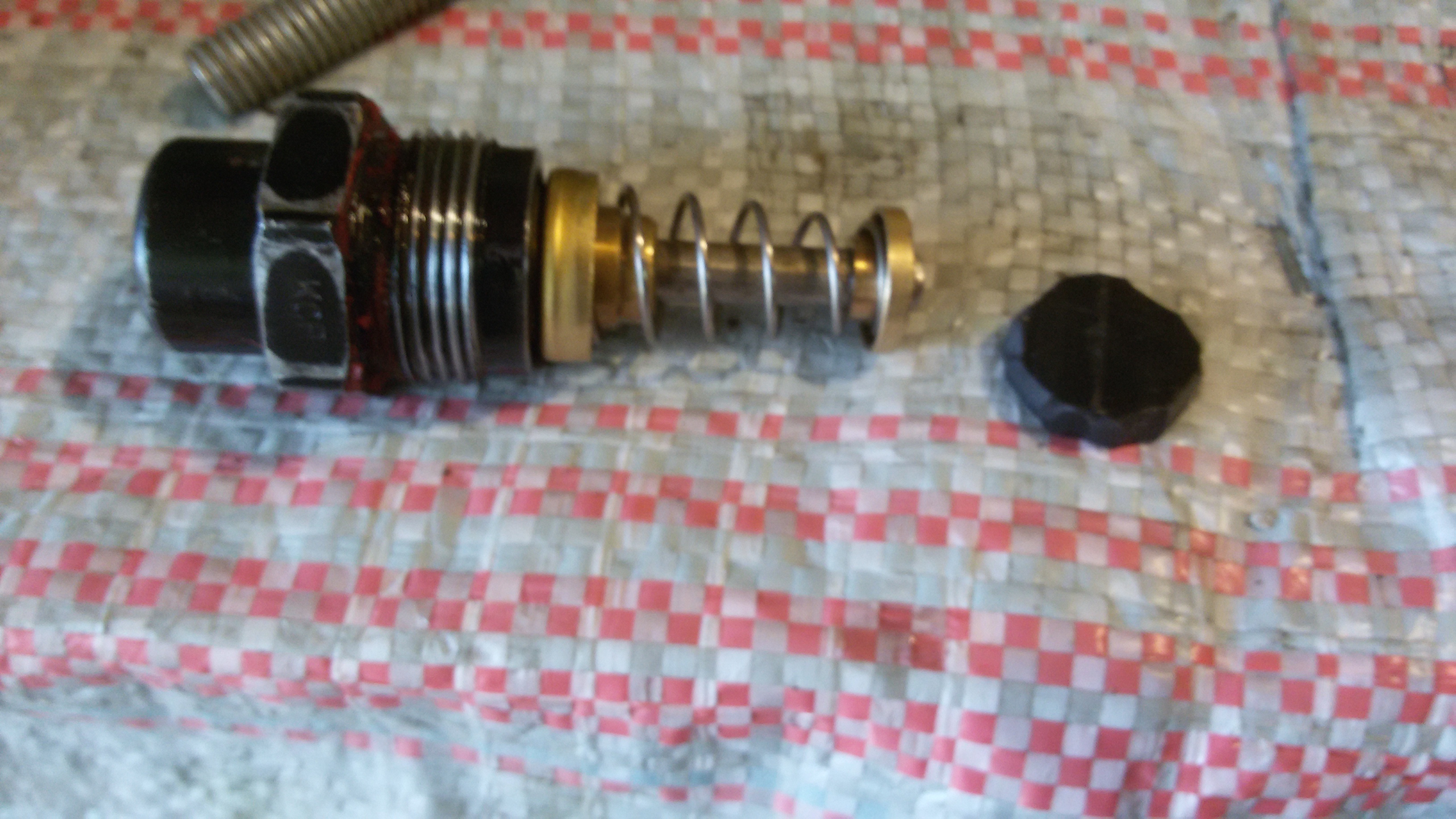

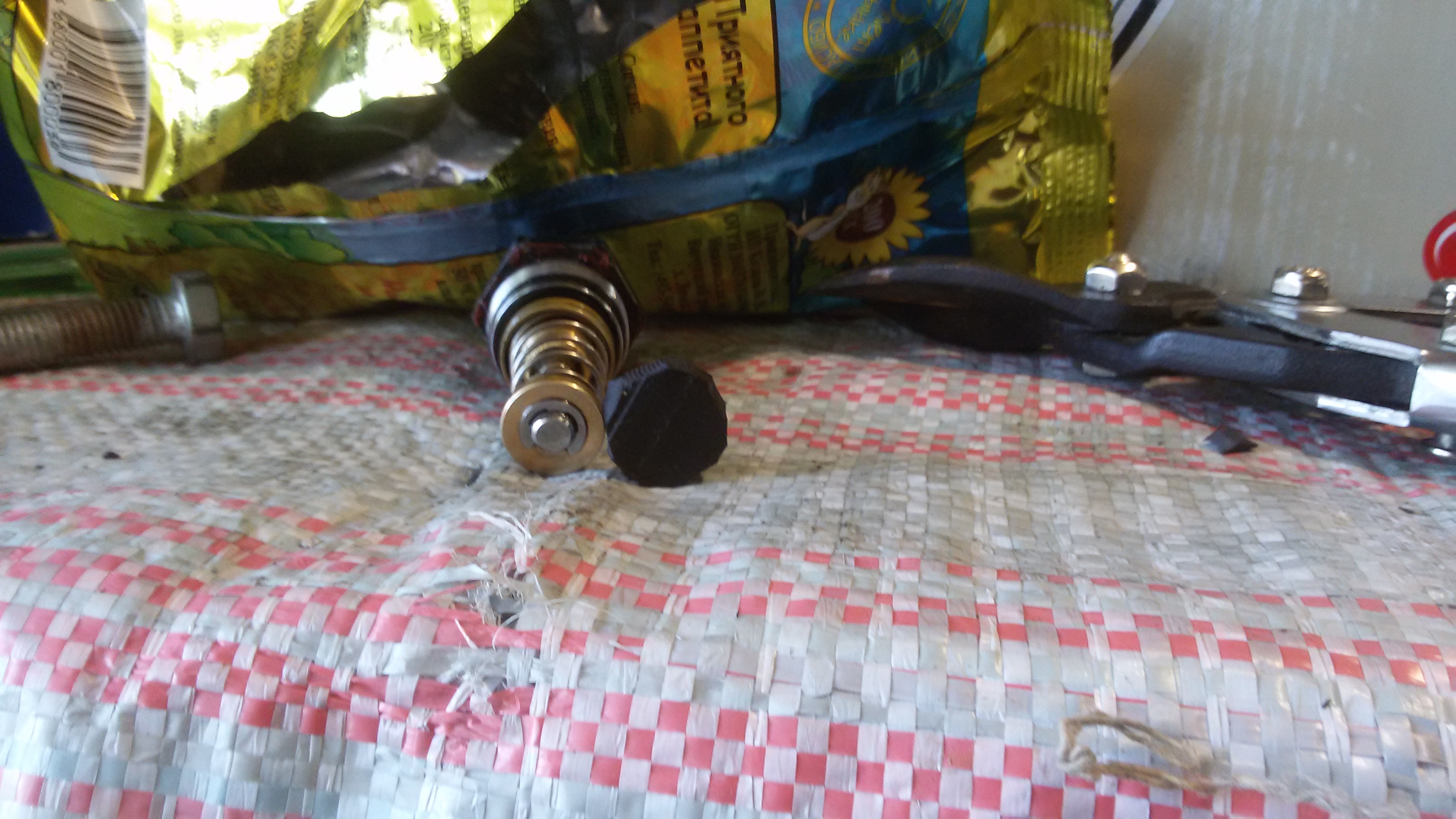

Только что сделал чтоб масло постоянно циркулировало через радиатор.
По совету человека XOTTABU4 из dr2, который так эксплуатирует авто уже давно.
вырезал кусочек резины толщиной примерно 5-6 мм. и по диаметру чуть больше кончика термостата.
засунул его туда и прижал термостатом. масло сразу пошло через радиатор, на давление ни как не повлияло. будем дальше наблюдать.
