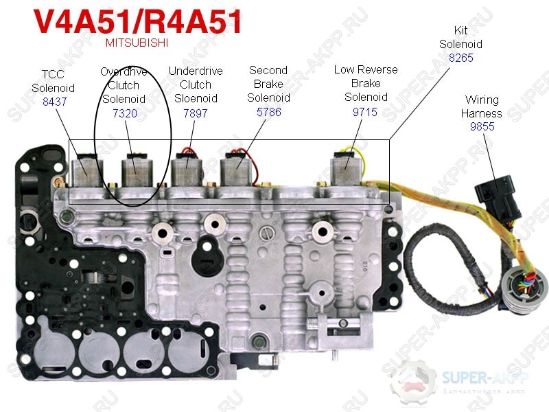

Ребята подскажите на гидроблоке АКПП соленоид С который по счёту.
ошибка Р 0760 вылазит , уходит в аварийный режим. скорее обрыв в проводке но готовлюсь к худшему!

Считайте коды через самодиагностику. А так это ошибка соленойда OD.

ZILLA писал(а):Считайте коды через самодиагностику. А так это ошибка соленойда OD.
Этот?
