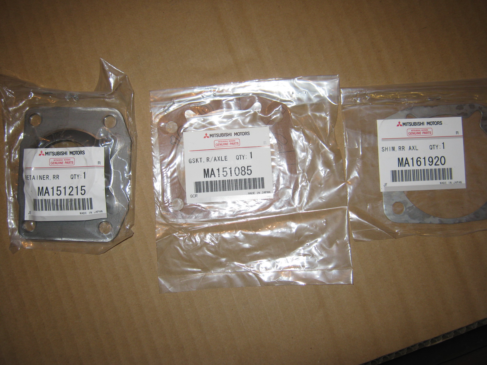

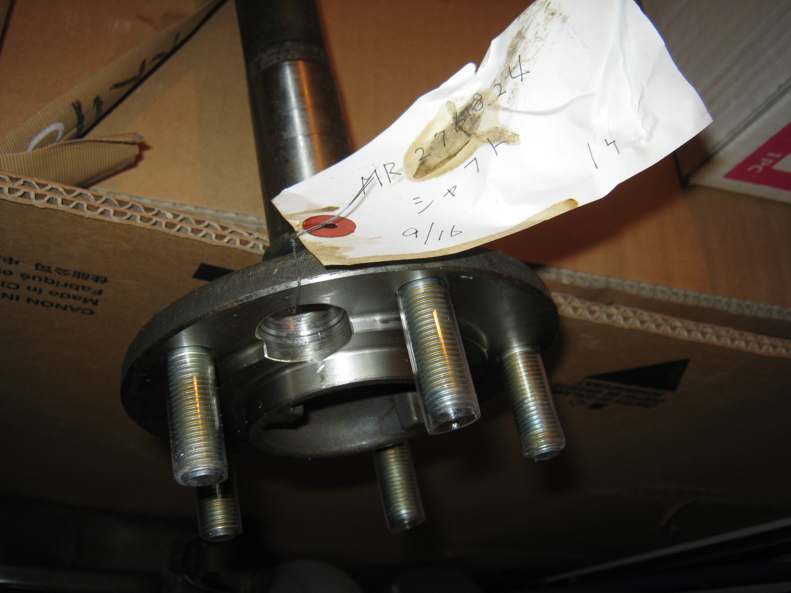

Левая полуось
Был вынужден купить новую левую полуось, т.к. у старой было выработано в месте, где сальник соприкасается с осью, тем самым масло из моста выходило наружу и заливало барабан. (см .фото)
Была куплена крышка для того, чтобы не срезАть со старой полуоси не так давно поменянный подшипник.
Оказалось, что можно, купив прокладки, как-бы отодвинуть полуось наружу, тем самым подставив под сальник "свежую" на выработанную поверхность на полуоси.
Теперь у меня есть новая полуось с новым подшипником и сальником из комплекта с партномером KIT-MINI.
И так-же бэушная полуось с комплектом прокладок прозапас.
см. фото.
см. фото.
