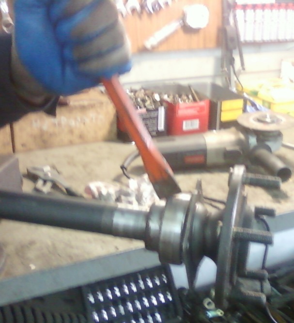

4. Далее вытаскиваем сальник, на мой взгляд это самая проблемная операция. Ничего умнее чем забивать под него отвертку и отгибать я не придумал. Новый сальник я легко забил бруском на 60.

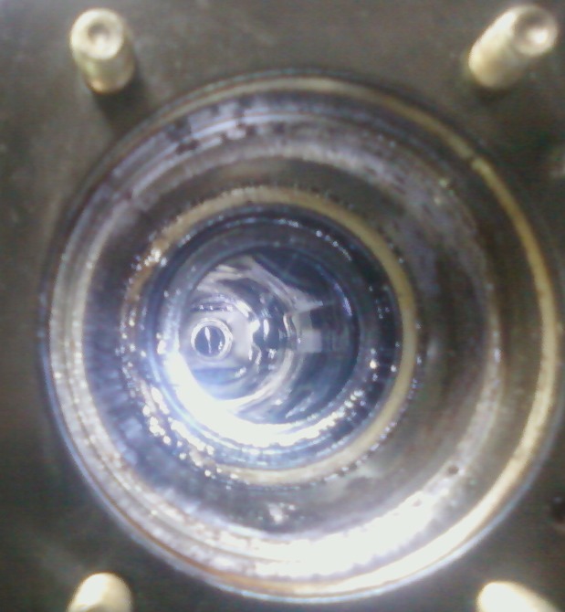

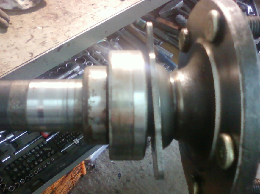

Общий вид вытащенной полуоси.
5. Далее снимаем ротор АБС, делается это просто с помощью зубила и молотка, главное не прикладывать больших усилий.

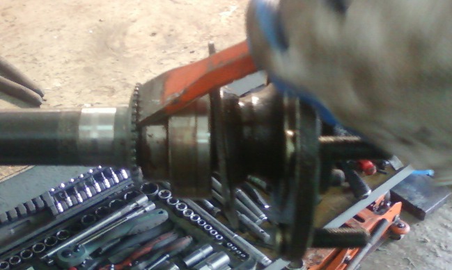

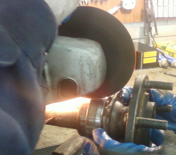

6. Спиливание. Зажимаем полуось в тисы, обматываем хб тряпкой перед стопорным кольцом чтобы случайно не закоцать полуось и спиливаем. Для тех у кого нет тисов, есть дедовский способ - прикручиваем полуось к колесу, теперь она более менее надежно зафиксирована можно пилить.
Остатки кольца и внутренняя обойма подшипника.
Что осталось после распилов.

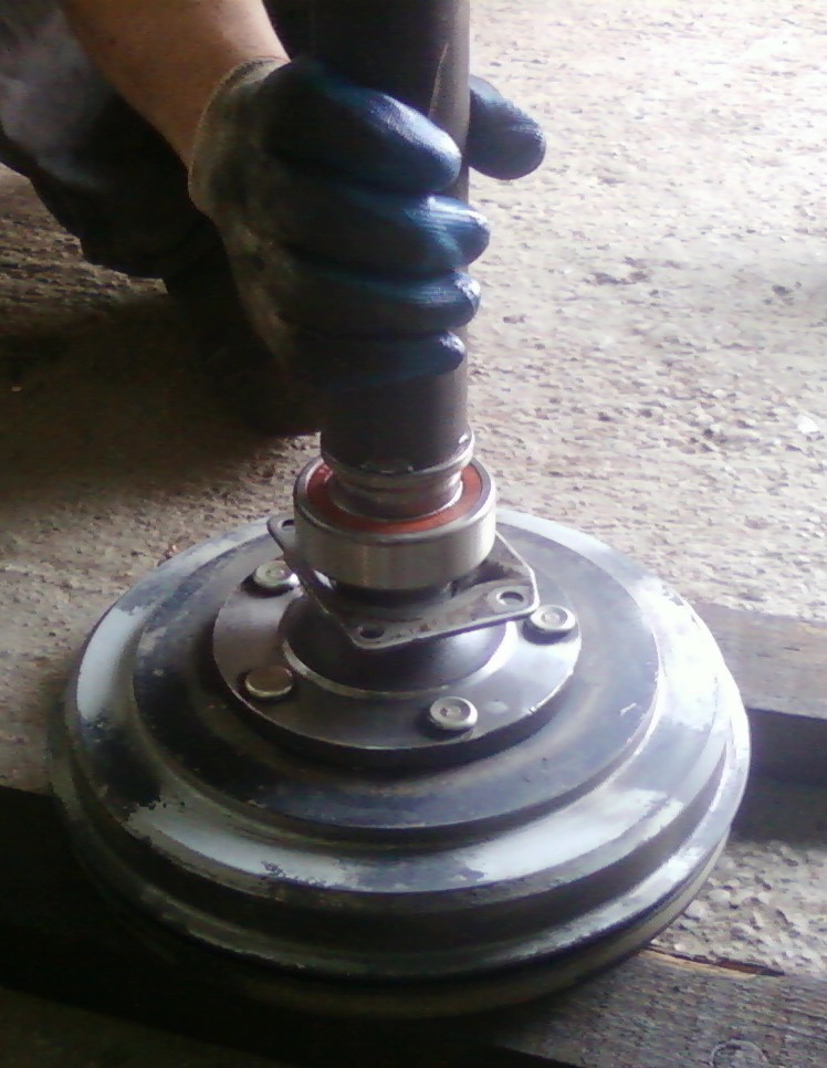

7. Одеваем крышку!!! (Я не одел потом пришлось распиливать пополам и варить) Потом подшипник и проверям правильно ли одели, крышечка должна быть вогнутой частью к подшипнику, подшипник с одной стороны с металлическим пыльником с другой стороны с обрезинены, металлической стороной к ступице. Ещё два раза все проверяем. Сверху одеваем трубу и нежно забиваем подшипник кувалдой.

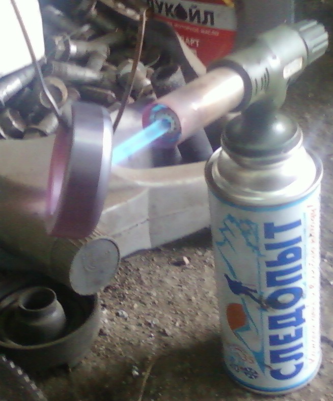

8. Ступорное кольцо греем, одеваем и забиваем. Тут главное хорошо нагреть и не терять время, я отвлекся на телефон и потом последние 5мм забивал минут 20.
9. Ротор садится очень легко, осторожно не переусердствуйте.

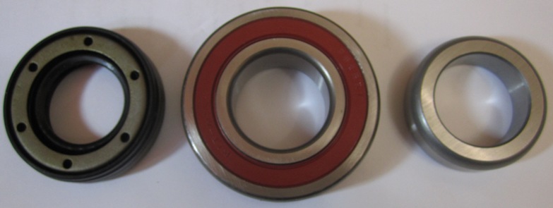

заказал в магазине подшипник полуоси, пришел оригинал и аналог - оба одинаковые, хотя менял на левой полуоси подшипник в Улан-Удэ и там оригинал был повыше размером и в нем был сальник. В этих же (которые пришли) сальника нет.
что не так? неужели уже оригиналы так делают? номер оригинала MR165476

Droopy подшипник не может быть больше иначе не встанет, мне кажется тебе что то ошибочно подсунули, в любом случае за оригинал переплачивать в двое смысла вообще нет проще брать сразу Koyo DG3572W-3RSCS27 полная маркировка из каталога.

я не говорю что он больше. он пошире и в нем встроен сальник. сам лично менял в Улан-Удэ с bzix (Баяром). вытащили старый и увидели там бороздочку сразу не поняли что это потом только дошло, когда новый показали нам.

Всем привет. Поменял-таки текущий сальник и подшипник на задней полуоси. За одно поменял колодки.
Брал ремкомплект от Febest с партнамбером "KIT-MINI", цена ему около 1000 рэ.
В комплекте сам подшипник, сальник, и запорная втулка (стопорное кольцо)
Всё точно такое-же как и оригинальное.
Особых проблем не возникло. Процедура замены описана выше.
Аккуратно снимаем ротор АБС.
Старая запорная втулка снимается спиливанием и последующим ударом молотка и зубила, так-же как и подшипник.
Сальник выковыривается из недр моста.
Новый подшипник напресовывается посредством длинной трубы, которая одевается на полуось.
Запорная втулка греется горелкой и одевается очень легко.
Толчком к замене послужило вытекшее масло из моста - увидел, что барабан весь мокрый и в масле.
Родной подшипник имел люфт.Сальник был стёрт.
И как всегда - немного фоток в довесок: (Внимание! Фото не по порядку)
- Вложения
- Подшипник и втулка из комплекта
- IMG_1300.JPG (32.53 КБ) 11931 просмотр
- Сальник из комплекта
- IMG_1298.JPG (39.91 КБ) 11931 просмотр
